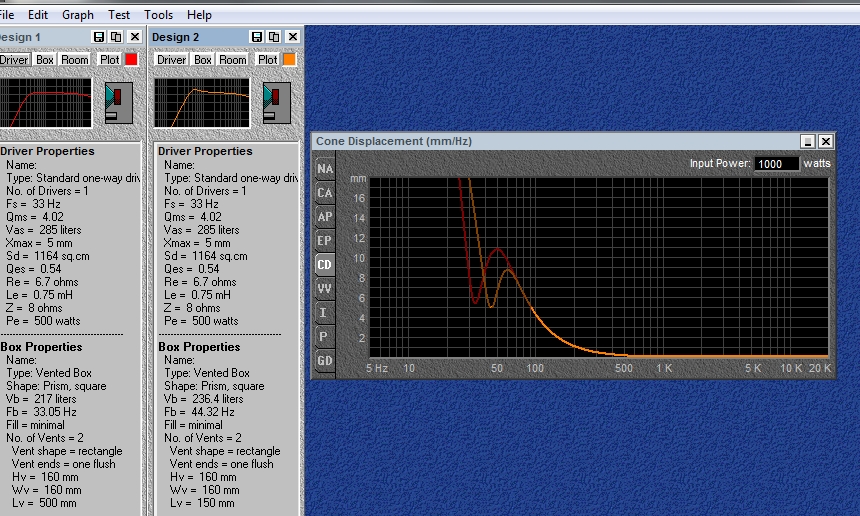

proiectul este acordat la 35 de Hz
nu trebuie sa modifici porturile, poti folosi incinta asa cum este, doar sa nu depasesti 600W RMS daca nu ai o procesare buna pentru ca incinta va lasa difuzorul sa coboare foarte jos si risti sa dai in limitare mecanica.

aceasta incinta a fost dezvoltata pentru extensie extrema.
Daca nu doresti extensie atat de buna alege un alt proiect gata potrivit.
incinta este mare ca si volum. Ridicand frecventa de acordaj cu un volum atat de mare , maresti riscul ca difuzorul sa depaseasca cursa maxima.
Trebuie sa intelegi ca sub frecventa de acordaj difuzorul nu mai are control asupra cursei. Stiu ca pare ciudat, insa aceasta incinta acordata la 35 de Hz este mai sigura decat daca o reacordam la 45

uite un exemplu concret.
in incinta acordata la 45 de Hz , difuzorul pierde controlul sub 40 de Hz pe cand in cea acordata mai jos, se pastreaza controlul pana sub 30 de Hz

Pe scurt, daca te uiti la graficul postat de mine mai sus, vei putea sa vezi unde se afla limitele mecanice in cazul tau
la un difuzor de genul P-audio HP-18W, limitele de cursa inainte de distrugere mecanica sunt de 23 de mm / directie (X-MECH)
daca te uiti pe graficul de mai sus vezi ca in fiecare caz, de incinta in parte limitele difera, in functie de acordajul incintei.
Apropo, sa nu faci aceeasi greseala pe care o fac majoritatea utilizatorilor:
X-Max inseamna zona de cursa de maxima liniaritate
X-Mech inseamna limita mecanica a suspensiilor si in general este de 3-4 ori mai mare decat X-max
