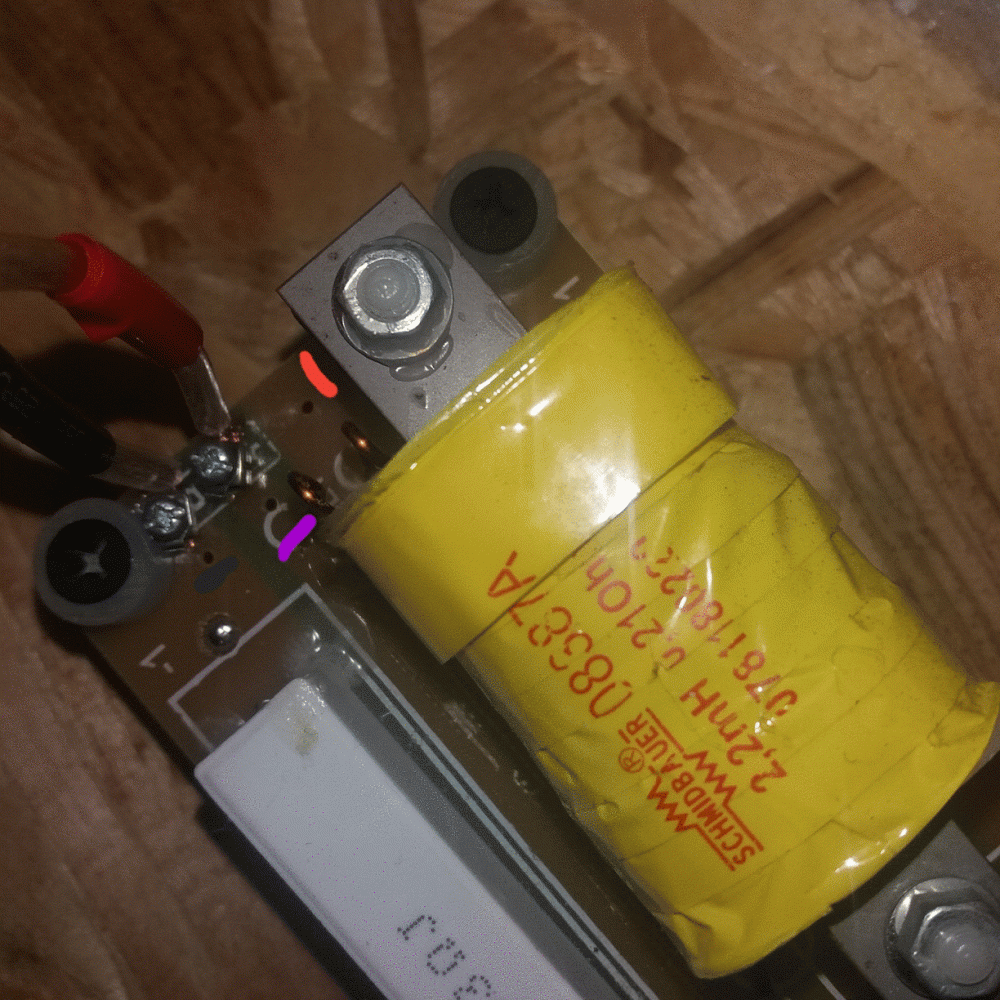

Screenshot_20181126-204236.jpg [ 286.76 KiB | Vizualizat de 2554 ori ]
 Subiectul mesajului: Re: Recomandare
MesajScris: Joi Noi 29, 2018 9:20 pm
posteaza o poza mai mare si marcheaza conexiunile cu numere. Eu o sa-ti spun fiecare ce este

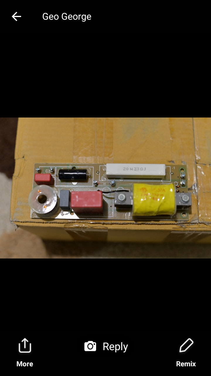

Dl.Mircea acum se poate spune care este + si -.
Comentariu fişier: Dl.Mircea acum se poate spune care este + si -.
IMG-20181223-WA0001.jpg [ 135.88 KiB | Vizualizat de 2434 ori ]

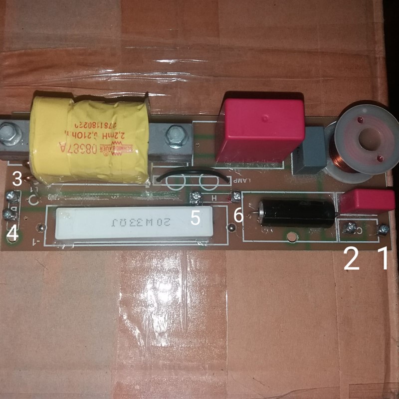

Poate sa imi spuna cineva care stie care este + si - la bornele numerotate. Multumesc mult.
MesajScris: Vin Dec 28, 2018 8:41 pm
4 + la bass
6 + la driver
1 si 2 nu reprezinta nimic sunt pinii de la un condensator care poate sa nu fi in schema in functie de configuratia de difuzoare folosite.
Noi nu folosim astfel de conectori pe filtre. Care este poveste acelui filtru?

Au fost gaurele , iar persoana care le-a avut i s-a parut mai simplu sa lipeasca acele borne (cu surub).1 si 2 ar fi intrarea din statie dar care e +?

Eu l-am folosit vro 2 ore la volum mic mediu in felul urmator :2+ 4+ 5+ dar nefind insemnate decit basul 4+ mia fost frica sa mai dau drumul la boxe

1 si 2 NU sunt intrarea in filtru. sunt conexiunile de pe cablaj pentru un condensator!!!!!

M-ati inchis.Pai si pina la urma cum leg si eu intrarea de semnal,difuzorul,draivarul .Va rog mult.

Dl.Mircea intrarea de la amplificator ar fi : linia neagra minusul iar plusul linia rosie ?
rsz_20190106_213218.gif [ 915.42 KiB | Vizualizat de 2329 ori ]
