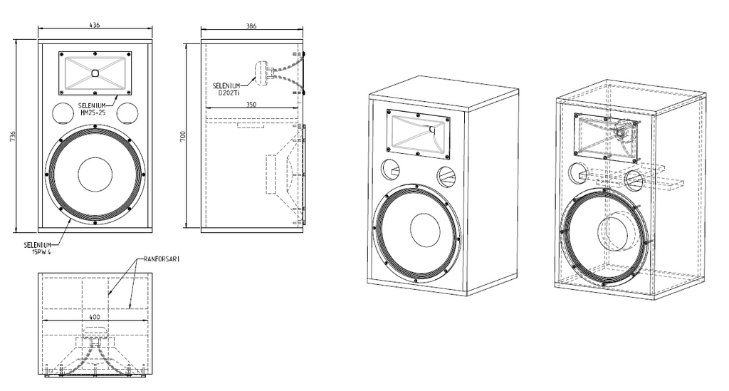

Sa sa evit orice repros sau trimiteri la studiu va marturisesc ca sunt profan in ceea ce priveste proiectarea incintelor motiv pentru care va solicit ajutorul.

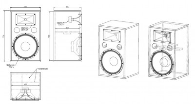

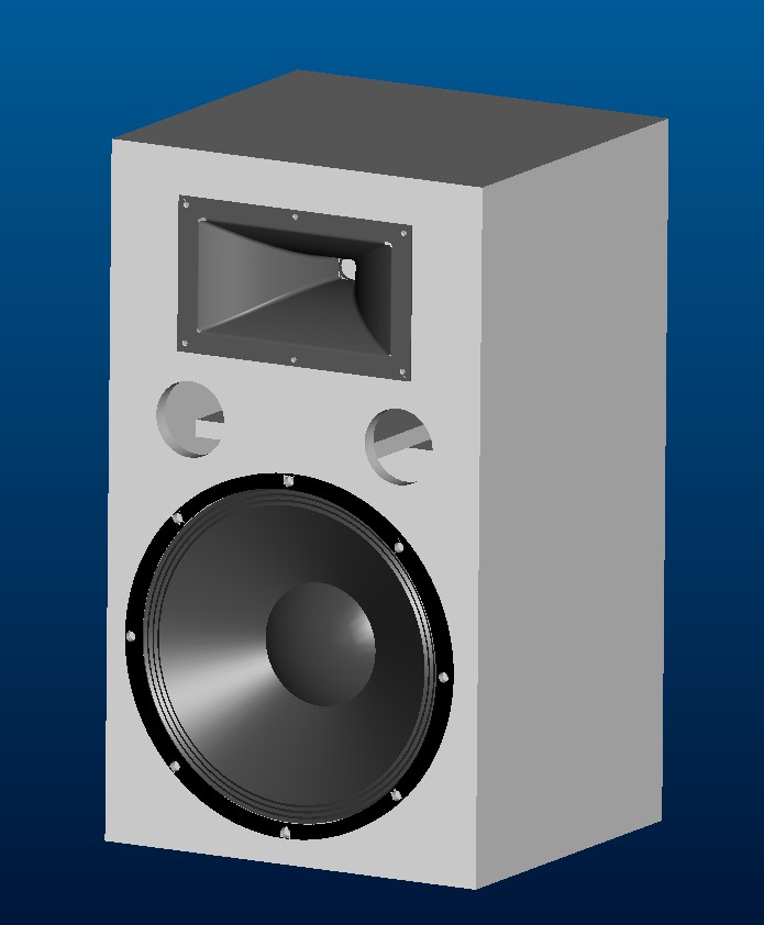

As dori sa-mi fac in regim diy o pereche de boxe ce vor fi folosite preponderent in regim de casa, arareori petreceri restranse. Din cauza asta as prefera o forma mai eleganta (zvelta) pentru cutii, adica mai mult inguste si inalte decat late si scunde. :lol:
Astfel:
1-dimensiuni interioare: 700x400x350mm, volum interior dupa ce am scazut volumul difuzoarele, hornul si ranforsarile interioare ~90 litri.
2-difuzoare: 15PW4, D202Ti + HM25-25 (le voi comanda de pe poweraudio.ro impreuna cu filtrul recomandat)
3-mdf de 18mm
4-bassreflex cu tuburi din plastic
Temerile mele sunt legate de cat de bine am ales dimensiunile, volumul. Ce diametru trebuie sa aiba venturile? Cat de corecta este pozitia lor?
Am atasat si un desen in format pdf cu proiectul meu.
Multumesc!

MesajScris: Joi Aug 25, 2011 12:57 pm
proiectul a mai fost construit
volumul este ok
acordajul se va executa cu doua gauri de 70mm diametru cu adancimea de 18mm (deci vor fi doar decupaje)
spor la munca

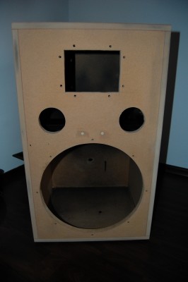

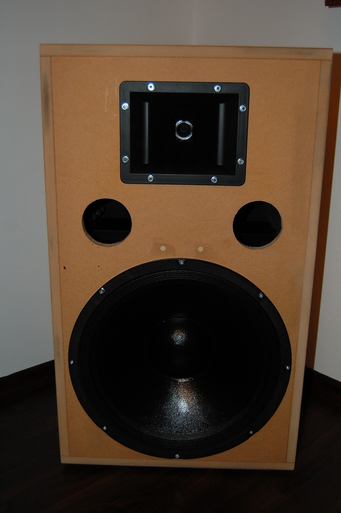

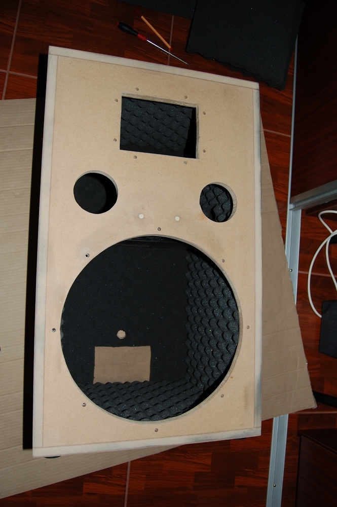

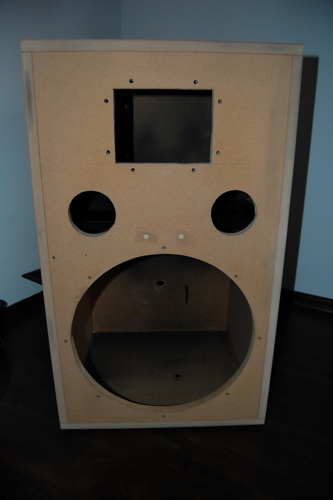

De la proiect la concret...
111111.jpg [ 146 KiB | Vizualizat de 2645 ori ]
fr1.jpg [ 43.83 KiB | Vizualizat de 2646 ori ]
11.jpg [ 277.47 KiB | Vizualizat de 2650 ori ]
12.jpg [ 329.03 KiB | Vizualizat de 2650 ori ]
13.jpg [ 284.9 KiB | Vizualizat de 2650 ori ]

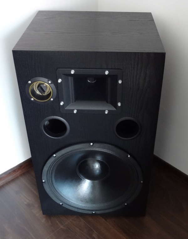

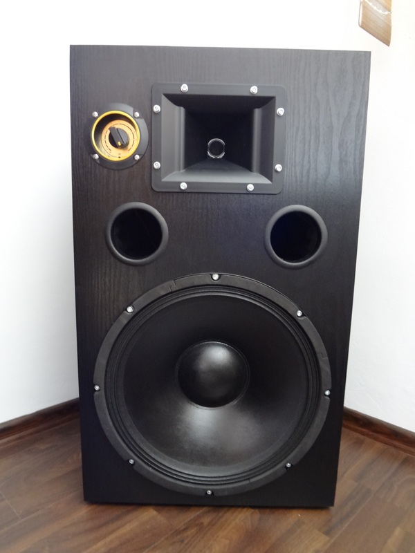

Proiectul a mai evoluat putin.
2.jpg [ 102.04 KiB | Vizualizat de 2450 ori ]
1.jpg [ 106.98 KiB | Vizualizat de 2450 ori ]

ce face butonul ala din colt?
 Subiectul mesajului: Re: Fullrange cu 15PW4 + D202Ti + HM25-25 - proiect fezabil?
MesajScris: Lun Mai 07, 2012 4:23 pm
Mesaje: 421
eu cred ca este un potentiometru de volum

Ma indoiesc sa fie potentiometru volum.
Mai mult ca sigur este pentru a regla nivelul inaltei.Un L-Pad variabil.

oricum boxele arata bine nmai ca butonul ala strica tot. eu unu as bate 2 sipci una sus si un jos si as pune tabla perforata si cu burete.

rama trebuie facuta de jur in prejur
e o idee si asta,dar nu ai mai putea umbla la acel potentriometru
asta e parerea mea

Da, si mie-mi pare cam ca nuca-n perete L-Pad-ul... dar raul a fost facut. Trebuia sa-l pun in spate. Asa vor ramane boxele, nu mai acopar nimic.

nu fi dezamagit,mie chiar imi plac
le-ai oferit deja aspectul de hi-fi,asa ca l-padul se pupa bine cu aspectul incintei
