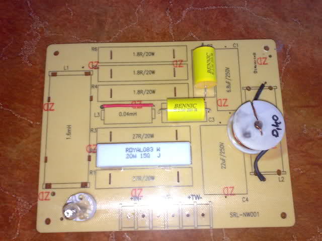

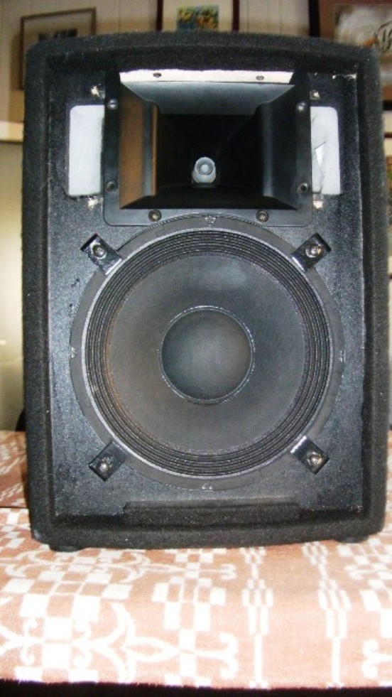

am o pereche de boxe mici 10"+ piezo,merita schimbat piezo-ul cu ceva de la Paudio,Selenium?ce filtru recomandati?Filtrul original arata asa (foto1),dif-ul de bas are 250w/8 ohm e legat direct,iar filtrul original legat la piezo.folosesc aceste boxe taiate la 130 HZ cu un sub 15" 300w.

va trebui sa schimbi automat si filtrele
ca driver ar merge un Selenium D202Ti acolo cu un filtru minim NEX 6K

am schimbat piezo-ul cu un PHT 408 si filtrul cu cel din foto.dif-ul de bas(10")am legat direct si paralel filtrul.s-a schimbat total"sunetul"am bas mai mult,coboara mai jos,iar inaltele nu sun asa stridente ca inainte cu piezo.porturile erau de 10x3cm,acum sunt mai mari 10x5cm e o problema? sau nu?fac si poze mai tarziu.recunoaste cineva filtrul?lunde e taiat?cred ca e facut de DNA

fara valorile condensatorilor nu se poate afla nimic
poza este prea mica

Bennic MT 2.7microF/250V 2 buc,R Royal 083 W 20w/15ohm,pe bobina scrie 0.40,bec halogen12v/20w

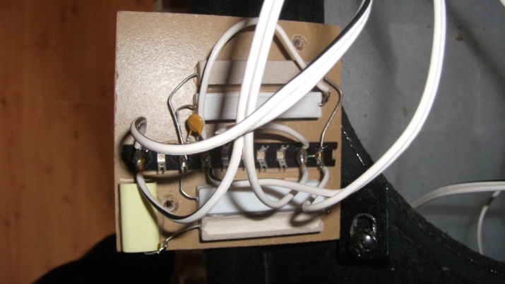

Comentariu fişier: plasa+ burete

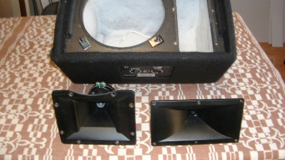

Comentariu fişier: PHT-ul trebuia "violat" era mai lat cu 1cm,am taiat conturul dif-ului de bas...

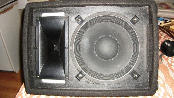

Comentariu fişier: porturile au iesit mai mari 4x9cmm fata de 9x2 cu piezo
