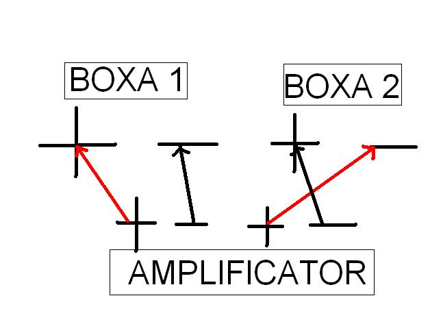

poate asta va poate ajuta

ma omule tu ai in spate +(rosu) -(negru) si -(negru) +(rosu)
ce spui tu ca ai legat pe prima iesire +(rosu) cu rosu si -(negru) cu negru
a 2-a boxa pe a 2-a iesire nu ai cum sa legi +(rosu) cu -(negru) si +(rosu) cu -(negru) E IMPOSIBIL
practic statia are 2 intrari negre si 2 intrari rosi iar tu spui ca legi 2(rosi)+1(neagra) pe 3 negre si un rosu pe un rosu .... UN ROSU ITI RAMANE PE DINAFARA ? IMPOSIBIL
poate vrei sa zici ca:
boxa1 + cu + si - cu -
boxa2 + cu - si - cu +
si daca e asa uitate...desfa difuzorul de pe incinta cum a zis mircea si verifica acolo...poate firele sunt legate gresit dif

am verificat boxele si sunt legate bn.si intradevar am legat cum spui tu +cu- si-cu +.daca le las asa ce se poate intampla?ms de lamurire pana in prezent
