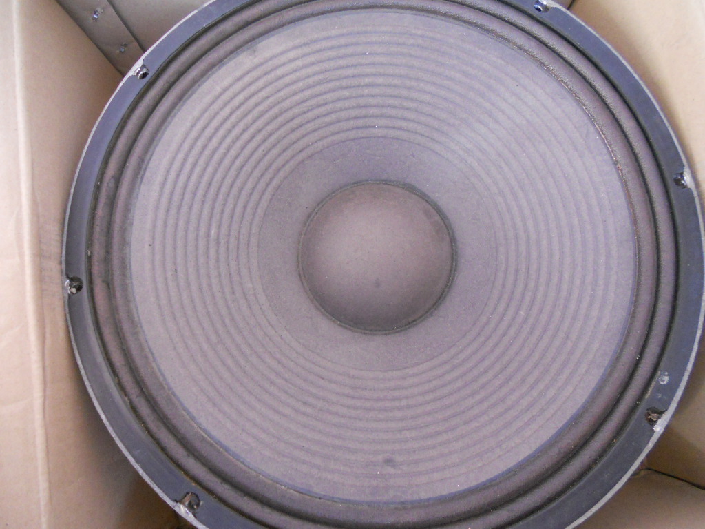

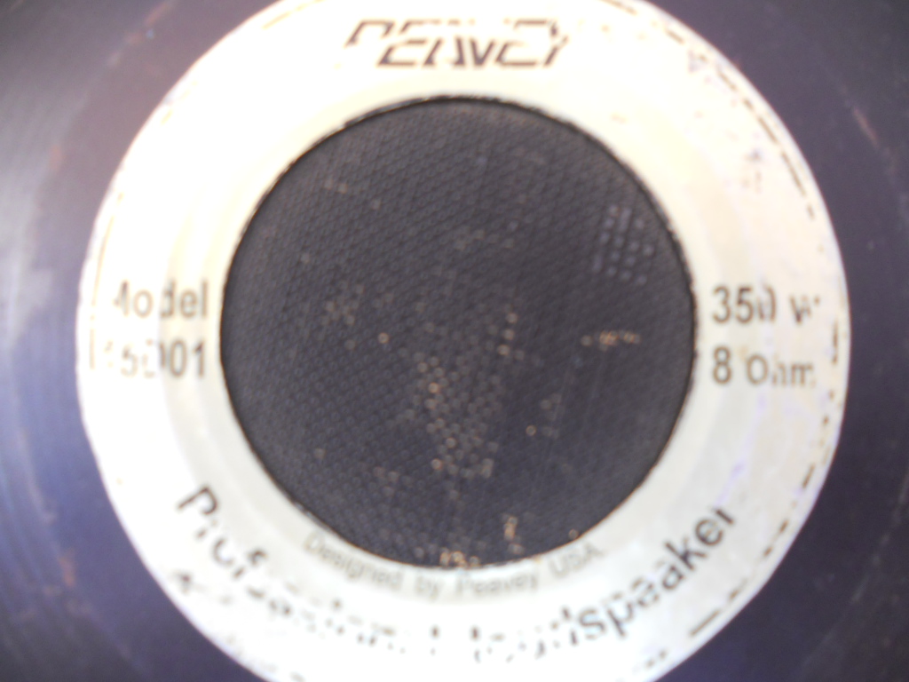

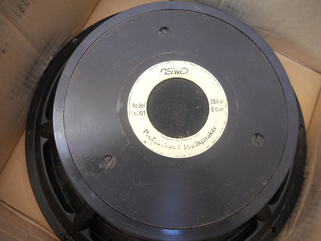

am o rugaminte,daca are cineva idee despre acest difuzor,unde as putea gasii parametri si datele tehnice,pentru a putea face mai departe o incinta cat mai corecta pentru el.

Pare a fi construit putin mai la N , in Ucraina , cu componente MAG .
Exclus Peavey.......
Au scris asa pe el pentru ca in fosta Uniune Sovietica exista un cult al calitatii pentru tot ce este de origine americana .
Cam la fel cum la noi exista mitul ca tot ce este fabricat in Germania este perfect !

asta explica de ce sasiul seamana a LEningrad :mrgreen:

multumesc pt raspunsuri.aveti dreptate,este identic cu leningrad.gasesc ceva parametri,sau ceva sfaturi cam in ce fel de incinte sar potrivi cel mai bine?
