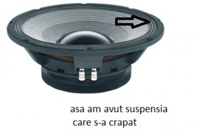

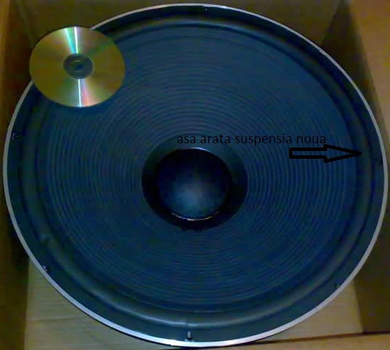

am inlocuit un difuzor de 18" dintr-o boxa de bas dar a-si vre sa-l repar si pe cel vechi care nu am avut nici o problema cu el 5 ani de zile pana cand s-a crapat pe mai multe locuri intre membrana si suspensie,am comandat solutie de lipit si suspensie pe internet dar cand mi-au ajuns am avut surpriza sa constat ca e alt tip de membrana fata de ce am eu la dif,e din aia cauciucata cu un singur onduleu si eu am panzata cred cu mai multe onduleuri,a-si avea si eu o intrebare catre cunoscatori daca e vreo problema sa folosesc acea membrana sau daca trebuie sa caut exact modelul care are difuzorul si daca schimbarea ei implica cunostinte deosebite sau pot incerca si singur acea operatiune. multumesc.

parametrii vor fi diferiti
in cazul tau , porbabil va difuzorul isi va pierde din sensibilitate si va cobora mai bine in frecventa.
coeficientul e amortizare cel mai probabil va fi mult mai mic cu noua suspensie

deci ce i-mi recomandati sa o schimb sau nu,din ce spuneti dv domnul Mircea eu inteleg ca difuzorul se va misca mult mai usor cu noua suspensie, e bine sau rau? marimea cursei nu cred ca e data de suspensie deci cursa va fi aceiasi.
