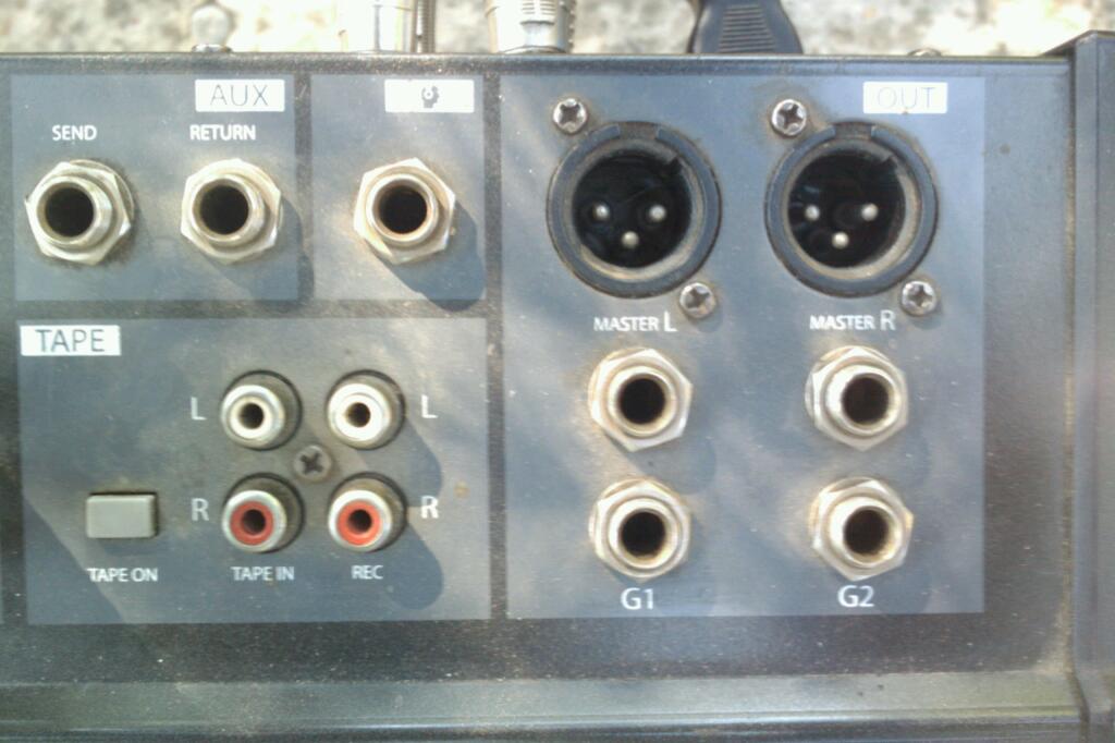

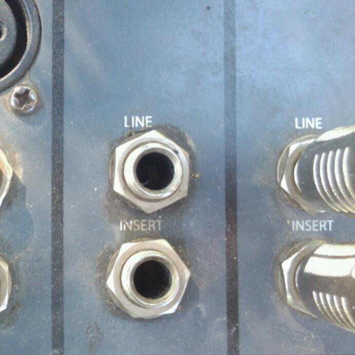

singura solutie posibila ar fi sa le conectezi prin vreun send/return de pe unul din canale insa procesarea nu va fi valabila decat pentru un singur canal de sunet (laptop)
pe microfoane si alte surse conectate la mixer nu vei putea intercala crossoverul si EQ-ul si nu vei putea separa semnalul.

decat deloc momentan si provizoriu e ok solutia. mixeru are 2canale stereo si 2intrari stereo fiecare cu intrare INSERT SI LINE daca te ajuta la vreo ghidusi. am reusit sa bag semna in eq din laptop cablu jack3,5 la capat 2trs legate pe cablu coaxial

si cateva poze cu intrarile si ce mai are
Comentariu fişier: poze
rps20121021_110943.jpg [ 76.14 KiB | Vizualizat de 2971 ori ]

y.
rps20121021_113349.jpg [ 121.59 KiB | Vizualizat de 2971 ori ]
rps20121021_113533.jpg [ 113.4 KiB | Vizualizat de 2971 ori ]
