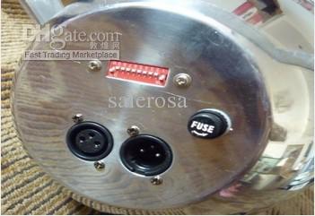

salutare tuturor de curand am achizitionat un par led 64 de fabricatie chinezeasca.Problema este ca nu reusesc sa ii gasesc canalul pentru dmx controller (chauvet dmx -55 ) am primit la PAR o foita cu adresele pinilor dar la nici una din adrese nu vrea sa porneasca deloc ..sta stins.. In modul manual (fara dmx ) rosu ,verde etc combinatii pinii merg .Par ledul este unul simplu argintiu fara microfon sau afisaj sau alte reglaje . Cam ce ar putea avea daca are idee cineva i-as fi recunoscator...multumesc si astept sfaturi.
Parul este ca cel din imagine..http://www.dhgate.com/6pcs-lot-181pcs-1 ... b09cd.html

Daca stii sigur ca interfata dmx este buna, atunci parul este problema
Desfa'l si schimba'i quartzul de pe placa de la controler... ma rog, e singurul de acolo...
Am mai intalnit problema asta

Adaug si eu o problema intalnita la 3 buc ... daca pe placa ai circuit integrat pus in soclu, incearca sa il presezi mai bine deoarece de la vibratii sau transport circuitul tinde sa iasa din el.

imi poti trimite o poza daca esti amabil cu stima ...pe placa de la par led par sa fie toate lipite ok am verificat lipiturile...ideea este ca pinii merg pe partea de setat fara controler.. prima adresa dupa foaia de controler ar fi canal 1-10 on , ch.2-5.10 ,ch3 6.10 etc p.. am incercat si setare in mod normal ch1 -1.10 . ch2-1.5.10 tot nu vrea...

Incerc sa te ajut si cu foto... am 5 buc modelul cu microfon si 3 buc sunt exact ca si al tau. Treaba cu integratul care trebuie presat in soclu a fost la modelul cu microfon. Revin cu foto.

Pentru setarea adreselor folosesc o aplicatie care o am instalata pe telefon (sistem de operare android):
- DMX-DIPcalc - imi arata ce pini trebuie sa dau pe ON ca sa stabilesc o adresa
:arrow: https://play.google.com/store/apps/deta ... GRpcDE2Il0.
sau
- Dmx512 Calculator v 1.89 - ma ajuta sa stabilesc fiecare adresa in functie de numarul de canale care le are controllerul.
:arrow: https://play.google.com/store/apps/deta ... GMuZG14Il0.
Fotografii:
Par negru:
Integratul in soclu:
Par argintiu:
Integratul este tot in soclu (cel de langa mufa alba)

multumes mult pentru toate aceste detalii deseara o sa il desfac si o sa presez acel integrat sperand asta sa fie buba acum am inteles si eu ca quart=integrat :) . Ar trebui pus pe o adresa anume? totusi ca sa mai clarific putin ideile pe foaia de la par scrie pres to No pin 10 for dmx signal. bun apoi la configurarea pt prima adresa - stubbs 10 , adresa 2- stubs 1,10 etc . daca dau pin 10pe on cum indica sageata parul se stinge si e ca si nefunctional cu pin 10 pe NO sta aprins in toate culorile ..desi pe foia cu instructiuni 10No este pt semnal dmx.. o fi foaia eronata!?

Ai inteles gresit.... quartz NU este integrat-sunt 2 componente electronice total diferite.... Eu ti-am spus sa identifici daca pe placa electronica din PAR ai circuit integrat pus in soclu... asa cum este in poza 4. Daca ai, il apesi ca sa fii sigur ca nu a iesit de acolo si treci la testat parul. Daca nu merge , treci la inlocuirea quartz-ului despre care ti-a scris colegul meu de forum Adi Lazar.
Asa arata un quartz:
http://img.diytrade.com/cdimg/580137/40 ... rystal.jpg
Nu cunosc controllerul DMX insa iesirile si intrarile trebuie sa fie pe mufe XLR,asa cum ai si pe PAR.
Adresa pt parul nr 1 posibil sa fie pinul 1 si pinul 10 pe ON (posibil ca in foaie sa fie scris gresit). In modul DMX parul, fara nici un cablu bagat pe intrarea sau iesirrea DMX, sta stins.
