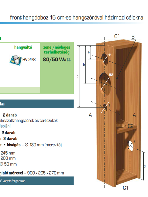

Salutare tuturor. Am inceput de curand constructia unei boxe cu dimensiunile celei din imagine. Modificarile pe care le-am facut eu... si asta mi-e nedumerirea, daca am gresit ca am dat gaura pentru tubul de bas reflex in fata, in partea de jos, nu cum e in imagine, chiar dedesubtul difuzorului. Cred ca gaura din spate e pentru conectori :-?? .
