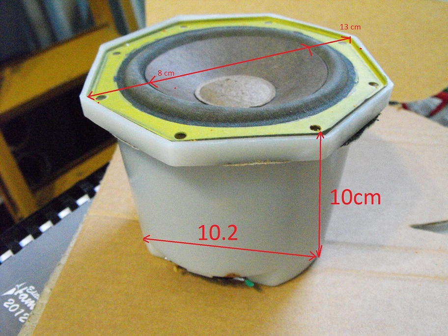

Buna seara, stimabililor! Doresc sa apelez la cunoștințele d-voastră de specialitate in rezolvarea unei dileme personale.

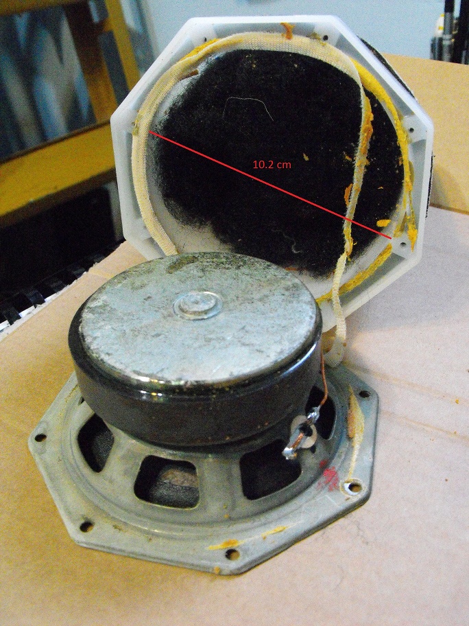

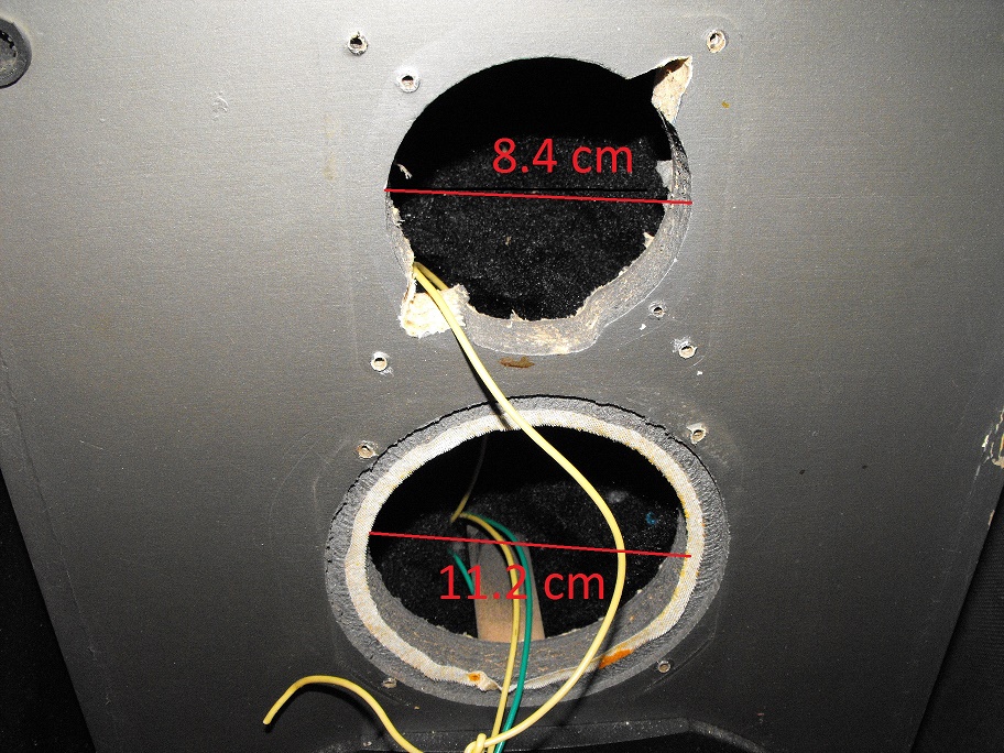

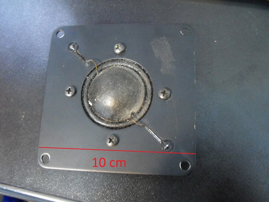

Detin de ~10 ani boxele din titlu, din pacate in urma cu cateva luni am probat un amplificator cu ele si pana sa-mi dau seama ce se întâmplă am ars toate difuzoarele dintr-o boxa. Difuzorul de bass (90va 4ohm) l-am trimis la Bucuresti pentru rebobinat, rezultatul suna excelent din punctul meu de vedere. Înaltele nu sunt cele originale, au fost schimbate de vânzător, mi sau părut ok ca și calitate, cel cu probleme se pare ca are întreruptă bobina. De difuzoarele de medii nu am fost mulțumit, pe cel original este scris 4ohm 40VA 600-8000 Hz.
Doresc sa cumpăr alte difuzoare de medii și înalte, dar nu am nicio idee care sunt indicate pentru incintele mele. Ca buget as vrea sa ma încadrez în 250 de lei dacă este posibil.
Amplificatorul care il folosesc pentru boxe este un Technics SU-7300 (Minimum sine wave RMS power output 20Hz~20kHz@0.8%THD: 48W+48W (4ohms)). Este oare suficient de puternic pentru boxe ?
Mulțumesc.

In privinta difuzoarelor, astea cred ca ar fi cele mai indicate tinand cont de raportul pret/calitate
DIFUZOR BASS-MEDII MONACOR SP-60/4
TWEETER DOME HIFI MONACOR DTM-104/4
Alte alternative nu am gasit, sper doar sa fie mai bune ca cele originale.

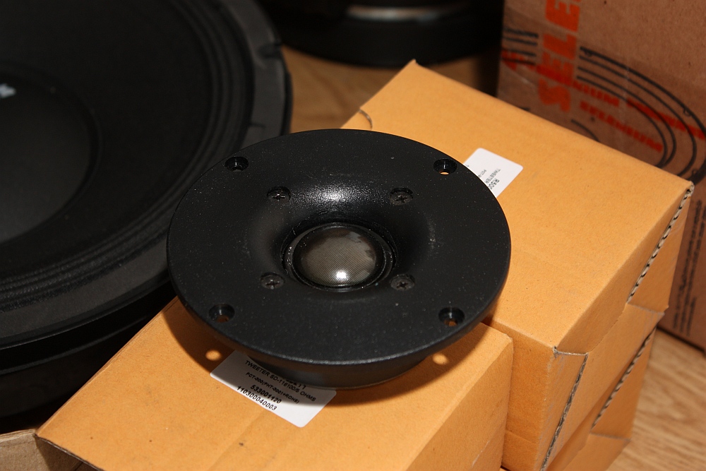

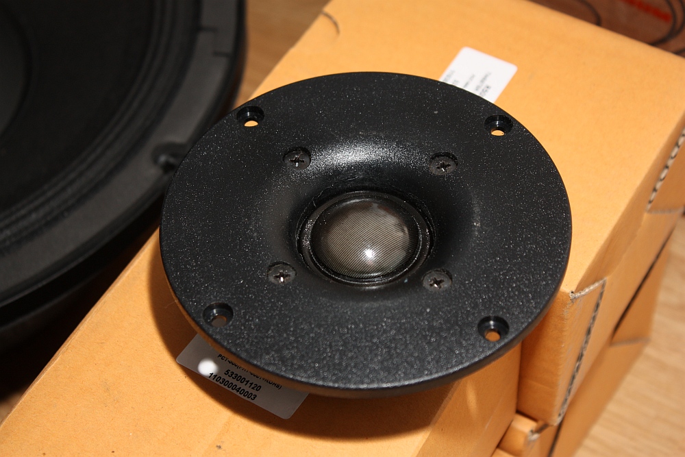

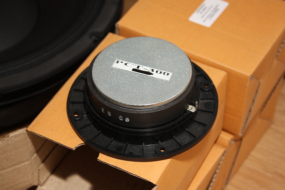

Cred ca mai am o pereche de P-audio PCT300 modelul adus de noi special pentru a fi utilizate in boxele Meloman, jazz si pop fabricate in Romania. Diferenta consta in eliminarea waveguide-ului final.
Verific maine si pretul
Acel difuzor de la Monacor pare OK
Modelul Special de Tweeter PCT 300 arata asa:
IMG_2886.jpg [ 247.24 KiB | Vizualizat de 4392 ori ]
IMG_2885.jpg [ 290.84 KiB | Vizualizat de 4392 ori ]
IMG_2884.jpg [ 246.4 KiB | Vizualizat de 4392 ori ]
 Subiectul mesajului: Re: Boxe Electronica Industriala Star hi-fi
MesajScris: Joi Oct 24, 2013 10:05 am
dimensiunile sunt:
diametru total: 115mm
Diametru decupaj: 87mm
Pret : 80 de lei bucata

Nu se potrivesc pentru aplicatia mea (marime decupaj si impedanta). Le voi comanda pe cele din postul meu precedent.
