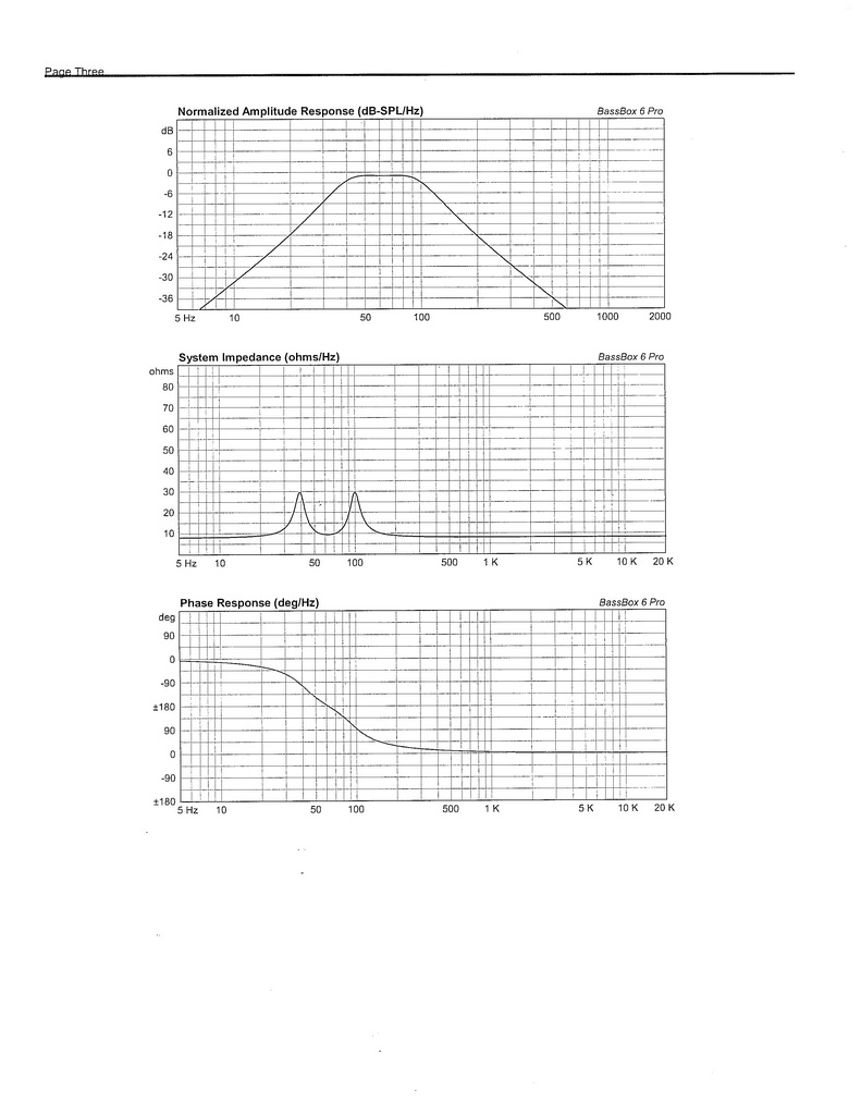

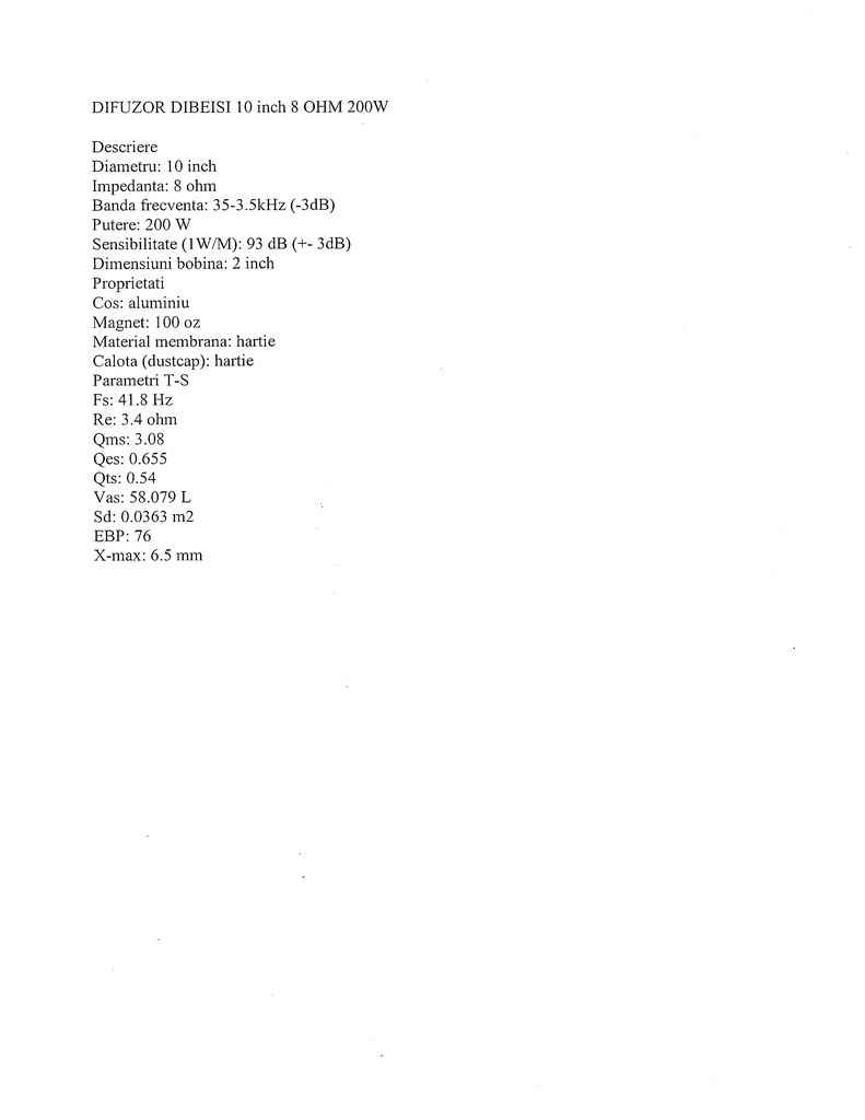

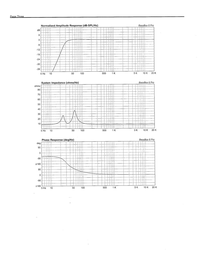

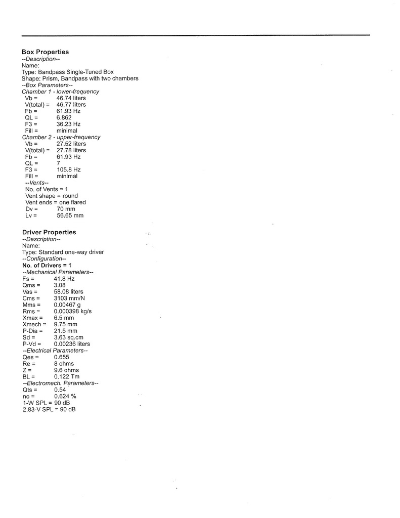

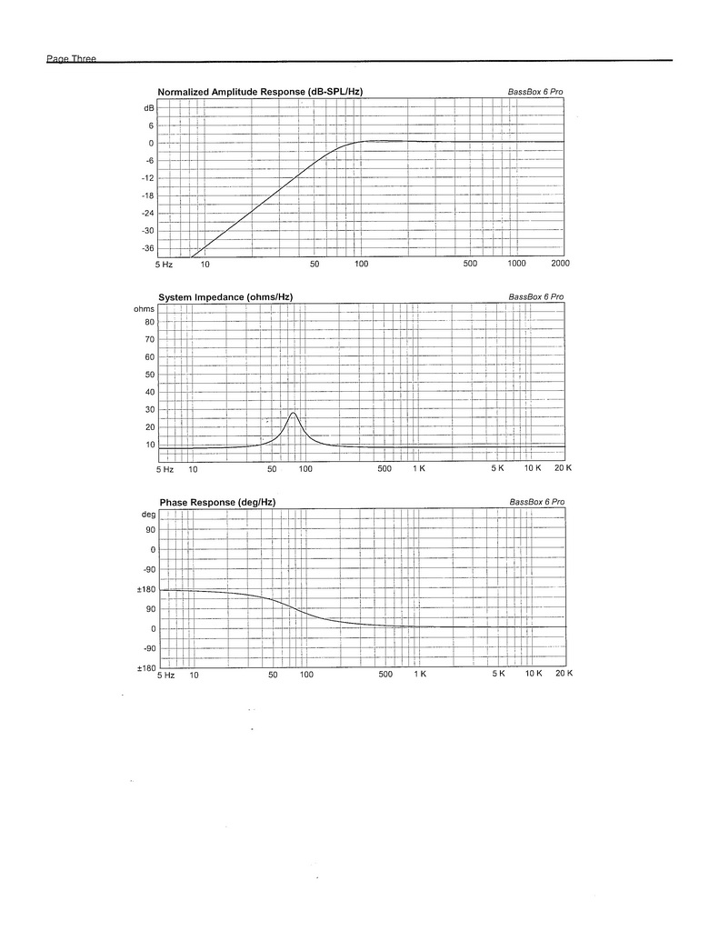

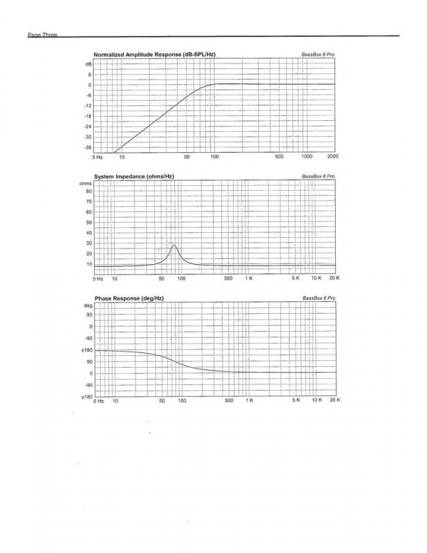

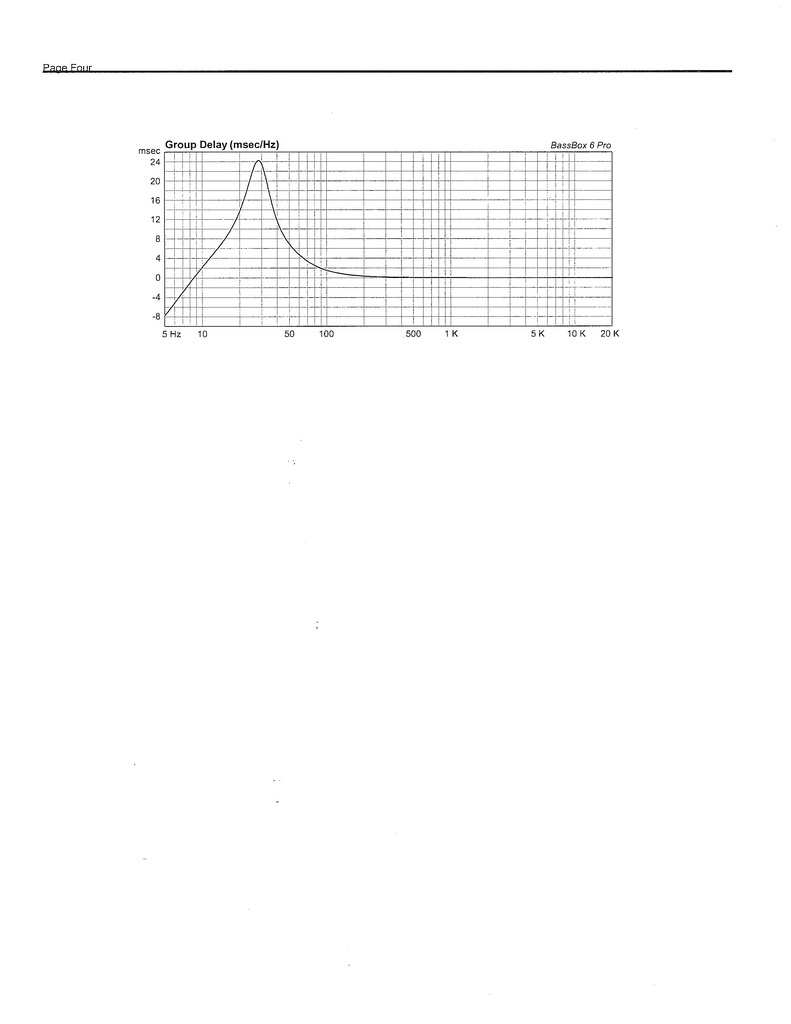

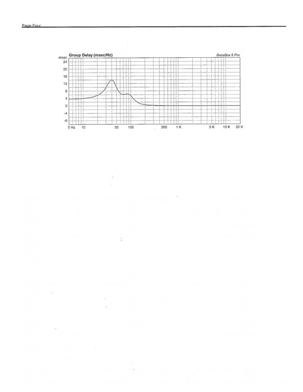

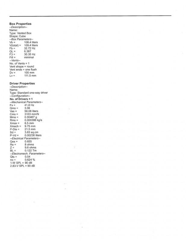

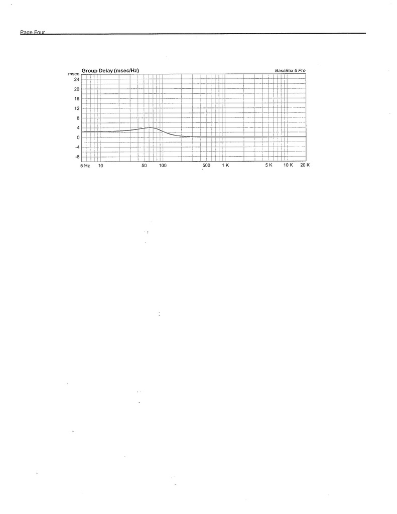

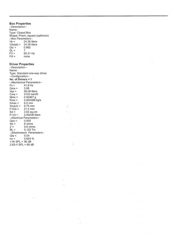

Zilele acestea am cautat pe net un difuzor modest, ca si pret, care sa aiba parametrii TS,cu care as vrea sa fac un woofer pentru casa. Cerintele mele nu sunt mari, nu am de gand sa mut bibelourile vecinilor cu el.
In functie de parametrii TS am facut niste calcule in BASSBOX pentru cele trei tipuri de incinta, inchisa, reflex si bandpass. Eu sincer as prefera sa pun acest difuzor intr-o incinta bandpass, dar desigur astept si parerile voastre.
Mai jos atasez specificatiile difuzorului, impreuna cu graficele si valorile care mi le-a dat bassbox-u. Asa ca daca este cineva care ma poate ajuta cu un sfat, sau sa ma corecteze daca am gresit cu ceva este bine venit

Pierzi vremea aiurea , marca respectiva are parametrii tuturor difuzoarelor scosi din burta , pe o anumita gaura :) .
Poti sa-l arunci linistit sau fa-l cadou unui dusman :) .

aceeasi recomandare ca si HPA Victor
o mentiune. Ai intrdus gresit unitatile de masura in bass box. Urmareste te rog aspectul asta.
