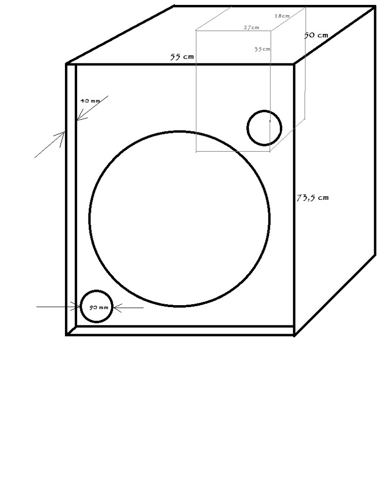

Salut prieteni,am o incinta de bas activa cu dif de 18" ,600w rms,dimensiuni 55/50/73,5 cm cu o cutie in ea, unde se afla amplificatorul de 27/18/35cm,eu a-si dori sa construesc inca o incinta identica dar pasiva fara acea cutie care ma gandesc ca ia un pic din volumul incintei si nu stiu daca va suna bine fara si ce difuzor s-ar potrivi pt acest proiect,a-si dori s-o folosesc cu preluare din cea activa,nu ma pricep la calculat incinte de aceia cer ajutor cunoscatorilor. multumesc.

fa-o identica si lasi cutia goala :) ca si difuzor , specifica intai bugetul :)
