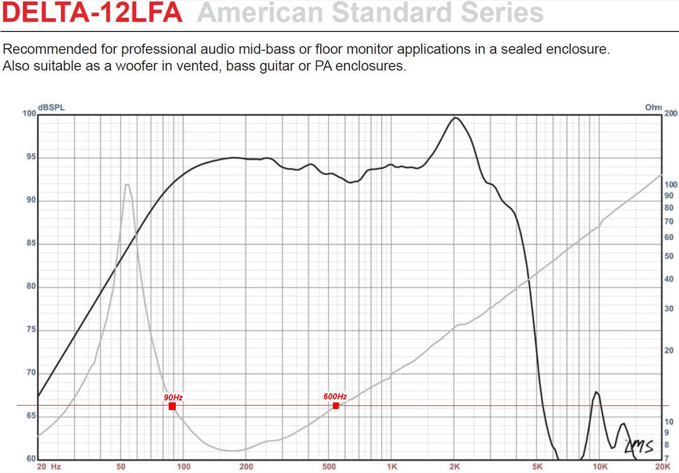

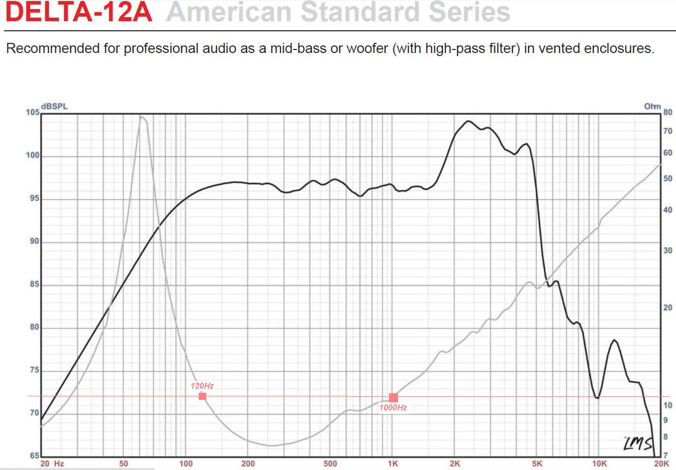

Am extras din pagina de catalog a producatorului graficele amplitudine frecventa si cu variatia impedantei bobinei mobile pentru difuzoarele Eminence Delta 12A si Delta 12 LFA .
Pe aceste grafice am trasat o linie rosie ce marcheaza valoare impedantei de 12 ohmi si am marcat cu rosu locul unde graficul impedantei se intersecteaza cu aceasta linie .
Am evidentiat punctele si am marcat valoarea frecventelor corespunzatoare .
Difuzoarele pot fi folosite cu succes doar in banda de frecvente aflata intre cele doua puncte ( -3 dB ) , asa ca ...aviz amatorilor !
Asa cum a descris un user mai sus , Delta 12A nu poate fi folosit cu succes pentru redarea frecventelor joase , nici chiar in casa :) !
De ce ?
Pai rezulta din grafic !
Cat despre Delta 12LFA , este un bun difuzor de joase intr-un sistem de 4 cai , trebuie ajutat cu un subwoofer .
