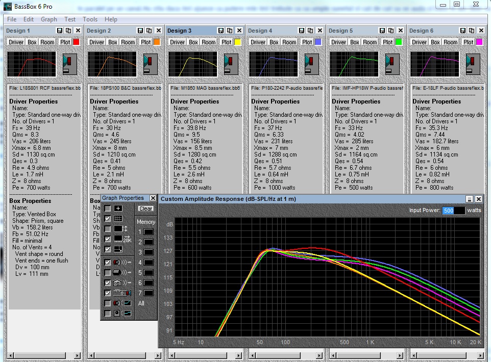

Am facut grafice comparative intre difuzoare. Am ignorat puterile specificate si m-am concentrat EXCLUSIV asupra comportamentului in incinta data. In alte situatii si alte incinte , clasamentul va diferi
Rezultatele sunt:
Locul 1: MAG M1860 - cel mai liniar raspuns - http://poweraudio.ro/Difuzoare_profesiona ... _mag_M1860
Locul 2: RCF L18S801 - Raspuns aproape identic cu MAG M1860 insa sensibil mai scump (m-am uitat pe lista de preturi primita pentru 2014 de la RCF si difuzorul costa undeva la 1250 de lei cu TVA inclus)- http://poweraudio.ro/Difuzoare_profesiona ... _mag_M1860
Locul 3: P-audio P180-2242 - Raspuns bun cu un mic castig la 60 de Hz - http://poweraudio.ro/Difuzoare_profesiona ... _P180-2242
Locul 4: P-audio E18-LF - Nu prea se impaca cu aceasta incinta acordata atat de sus. Ar prefera un acordaj cu vreo 10Hz mai jos si vreo 15-20 de litri in plus la volumul intern. - http://poweraudio.ro/Difuzoare_profesiona ... dio_E-18LF
Locul 5: P-audio HP-18W - aceeasi poveste ca si mai sus - http://poweraudio.ro/Difuzoare_profesiona ... dio_HP-18W
Locul 6: B&C - 18PS100 - Mega gain pe la 55 de Hz - va suna mai tare decat toate, insa bubuit in aceasta incinta. Prefera acordaj mult mai jos. http://poweraudio.ro/Difuzoare_profesiona ... rs_18PS100

raph comparativ.jpg [ 332.76 KiB | Vizualizat de 5737 ori ]

Va multumesc mult Domnul Mirecea pentru raspus si pentru timpul acordat o sa merg pe MAG 1860 1. din motive finaciare si 2.pentru ca am ascultat doi basi cu difur dinastea si bubuia calumea aveau putere.Mie sasa nu imi trebuie bas excesiv doar sa nu mai fortez sateliti si sa completez sunetul.Acum nu stiu cutia daca ar mai trebuie ramforsata pentru ca nu este si daca mai trebuie anumite modificari?, sau probabil alte cutii pentru ca sunt dintrun material usor nu stiu ce e un fel de placaj subtire pe ambele parti iar la misloc ca bucati din lem de brad dar intreci ca si o blana de brad.O zi buna si multumesc mult pentru ajutor.
