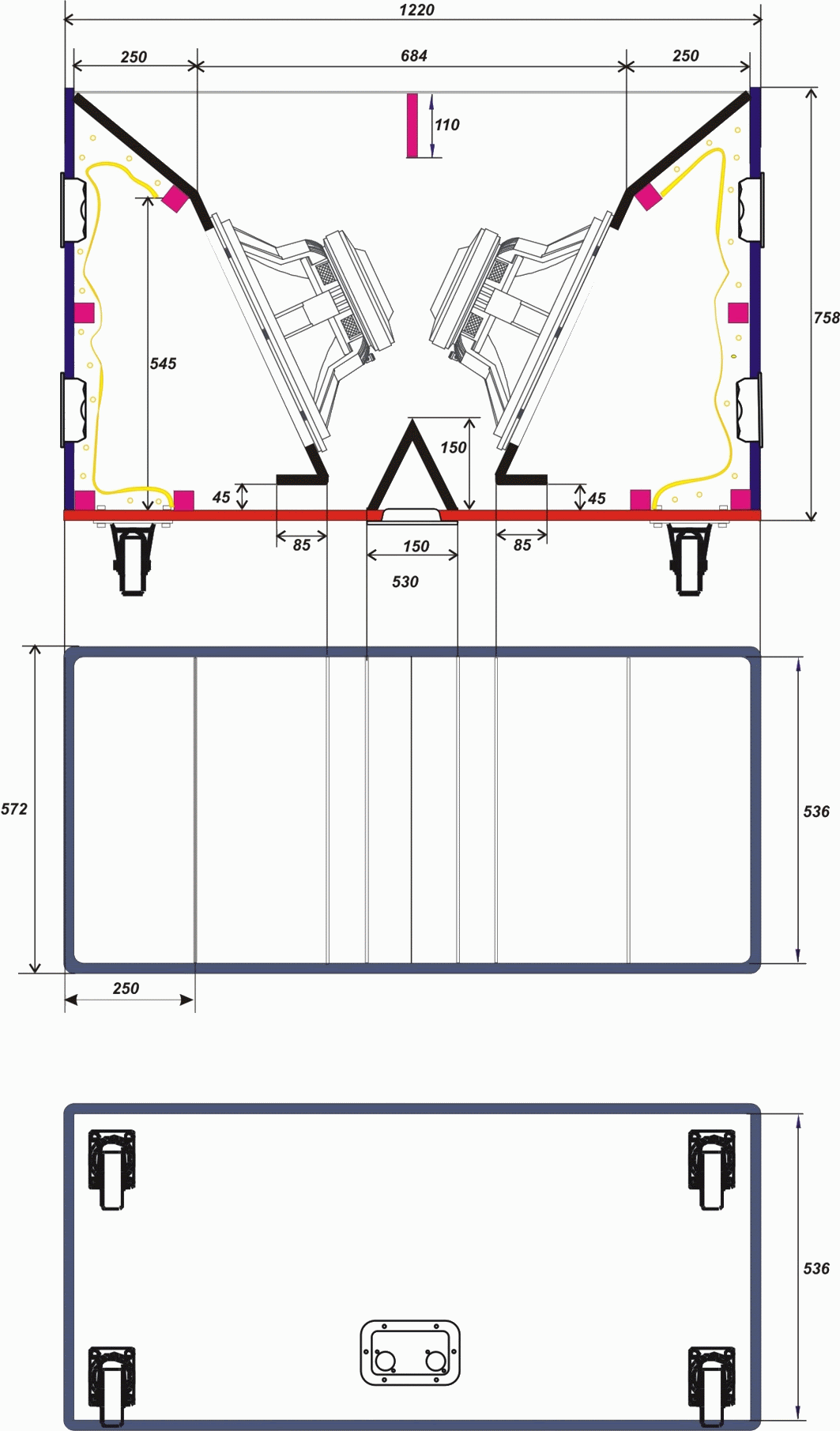

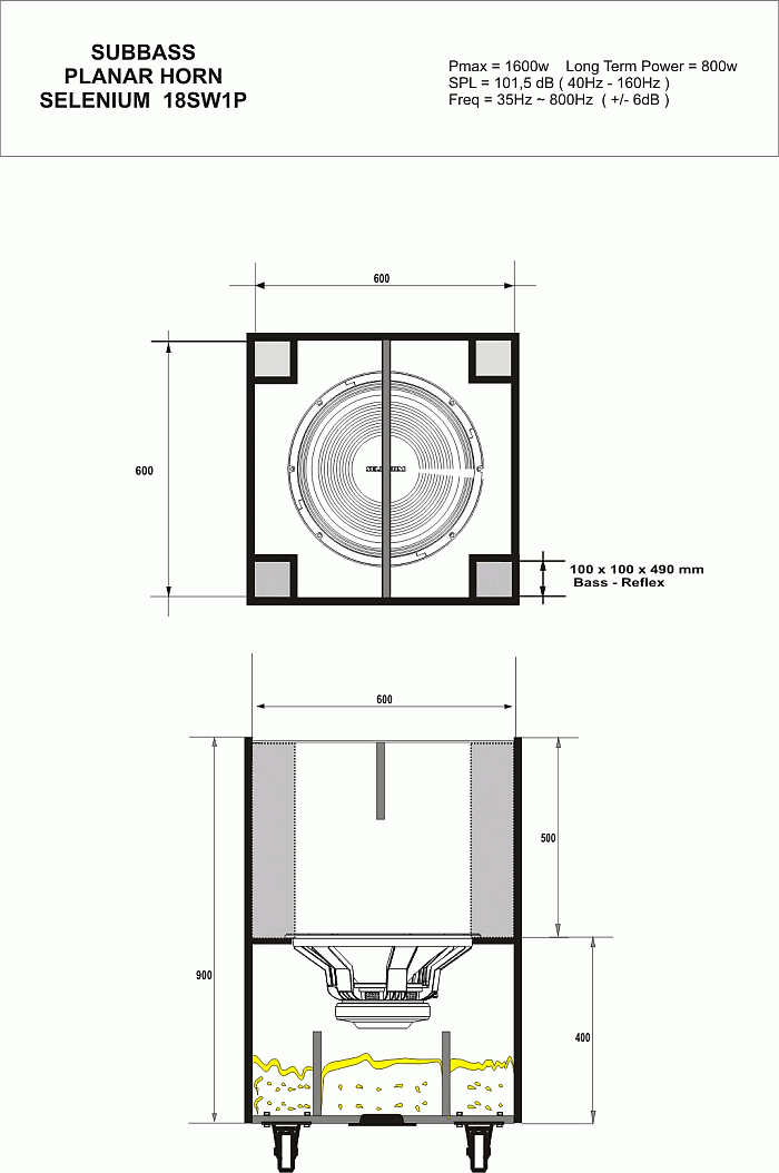

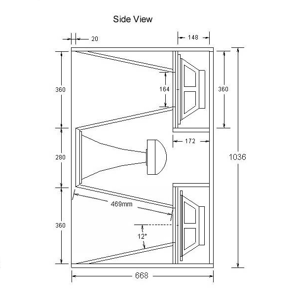

Buna ziua! Vreau sa-mi fac un sistem cu doi sateliti MT122 doar ca nu stiu ce fel de subwoofer-uri sa fac intrucat am inteles ca satelitii sunt de foarte mare putere si se recomanda cate doua subwoofer-uri pentru fiecare satelit ceea ce-mi cam depaseste bugetul. Mentionez ca sistemul vreau sa fie in principal pentru exterior dar sa-l pot folosi si in interior, initial m-am gandit la doua planar wave horn cu 1x18" C18-650EL sau un horn loaded Hybrid 2x18" 18SW1P Selenium (avantajul la asta e ca reduc costul materialelor construind decat o incinta) dar nu stiu daca o boxa se aude mai tare decat doua! Va rog ajutati-ma, am vorbit cu o firma ce comercializeaza playwood si il si debiteaz, trebuie doar sa-i trimid dimensiunile imediat ce aflu ce trebuie sa fac! Multumesc anticipat.

Super tare sistemul! O schita cu dimensiunile incintelor se poate?!
 Subiectul mesajului: Re: Sateliti MT122
MesajScris: Joi Ian 15, 2015 5:41 pm
hornurile acelea de medii si inalte de care am povestit nu au planuri publice
