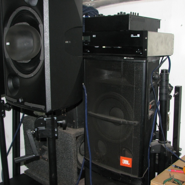

Chiar pacat ca nu se fac incinte ca ,,pe vremuri "
Daca tragi o vopsea peste lemn, sau o dai cu ulei de in, eventual o mocheta sau warnex, nu cred ca mai intra apa...
Incintele JBL seria M de acum 20 de ani erau din lemn de 18 peste care era lipit , cred ca la cald, ceva laminare cu plastic de 1 cm.....erau si foarte grele, dar si-au scos banii cu varf si indesat...cu difuzor de 15 "/ 350 wati , si cu statia lor tot de la JBL.....
Respect
IMG_1779.JPG [ 138.86 KiB | Vizualizat de 5573 ori ]
