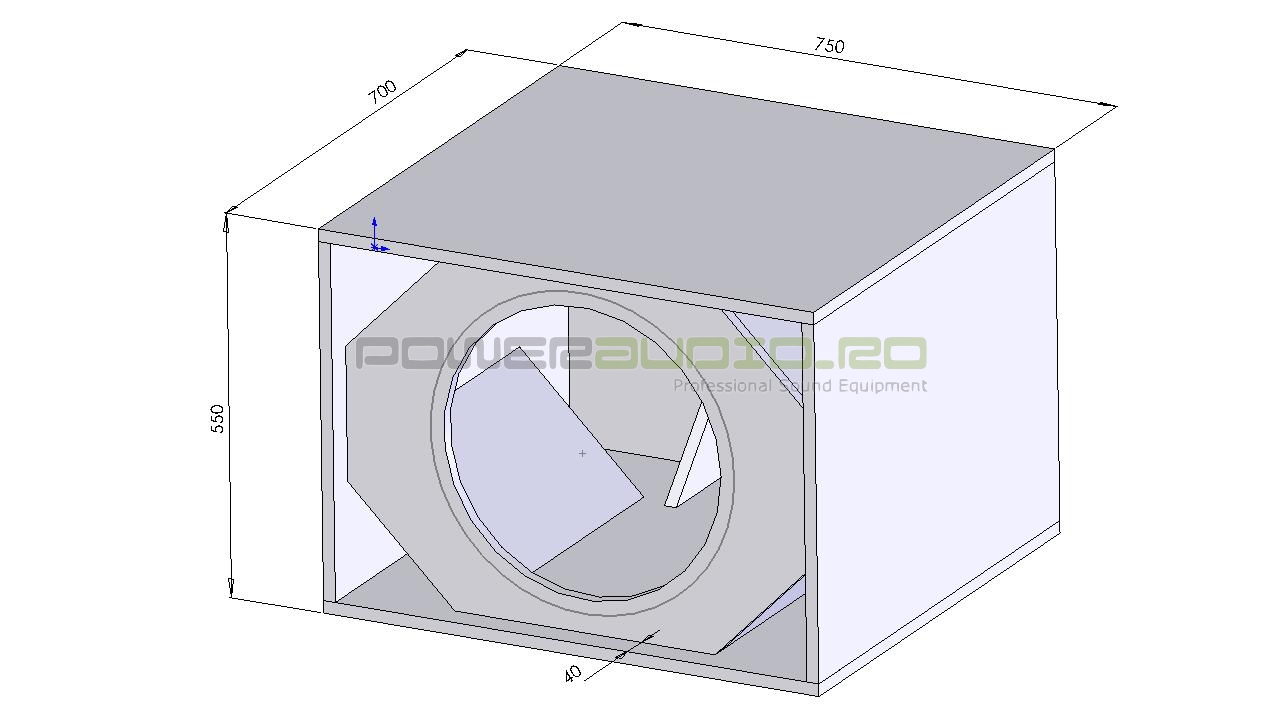

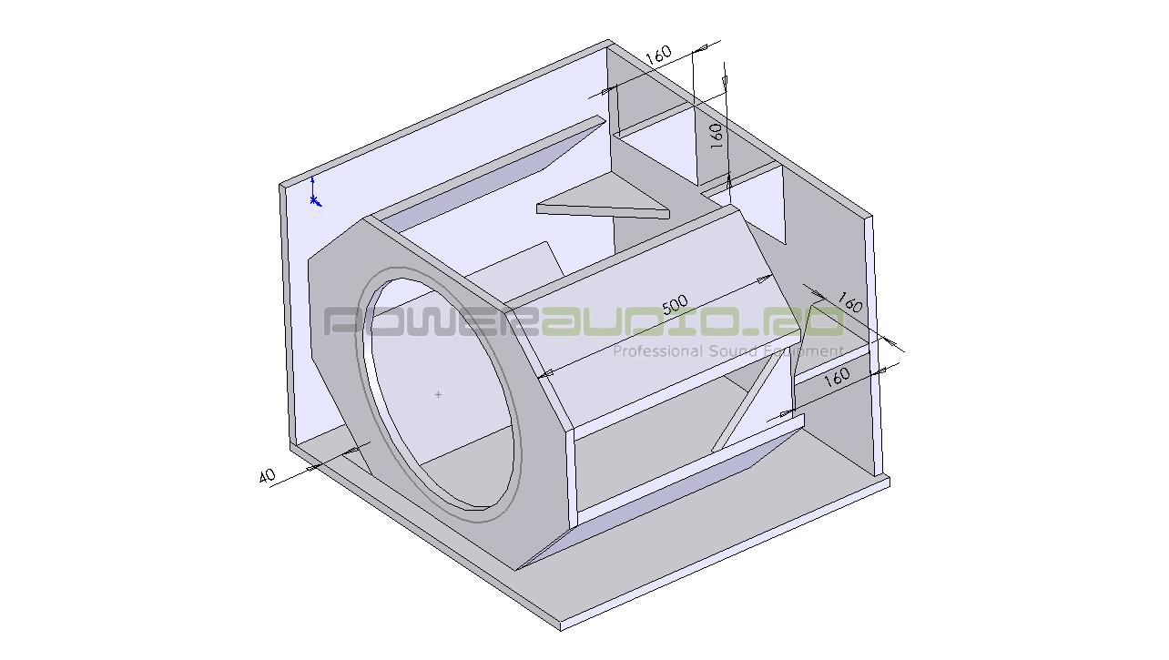

am vazut aici pe forum urmatorul proiect viewtopic.php?f=92&t=10330 i-mi place foarte mult cum arata acest proiect si a-si vrea sa il folosesc la un difuzor alien an-3018 specificatii Membrana: hartie
Garnitura: panza
Magnet: 100Oz
Bobina: 4inch KSV
Impedanta: 8ohm
SPL: 98dB/W/M
Putere: 600W. subwooferu o sa-l folosesc in casa, daca mai i-i micsorez luncimea porturilor de bass reflex pentru ca difuzorul alien an-3018 ca nu coboara atat de mult in frecventa ca si difuzorul pentru care este facut proiectul ar merge?

Ce ar trebui sa fac pentru ca difuzorul sa nu aiba o cursa la membrana prea mare ?

acordezi pe la 40-45hz si pui un filtru high pass la 35 hz cu 18-48 db\octava si nu dai cu putere prea mare, 150-180 litri pe cutie e decent pentru cam orice dif de 18

"Mircea Bartic"]http://www.poweraudio.ro/difuzoare/p-audio-difuzoare/Difuzor_P-audio_HP-18W?filter=19
acesta este cel mai ieftin difuzor de 18" profesional disponibil
uita de porcariile de alien, alea nu sunt difuzoare sunt niste tampenii. Nu o sa obtii niciodata ceva decent cu troacele alea.
decat alien , mai bine pune banii intr-o gramajora si da-le foc, o sa fi mai castigat. Pot sa folosesc difuzorul P-audio IMF-HP18W din link pentru proiectul de subwoofer din poze
 Subiectul mesajului: Re: este bun acest proiect subwoofer 18 inch pentru alien 18
MesajScris: Lun Apr 13, 2015 5:54 pm
da, acel proiect este compatibil cu HP-18W
MesajScris: Lun Apr 13, 2015 8:44 pm
trebuie micsorate porturile de bass reflex la proiect pentru difuzorul HP-18W. Proiectul acela de subwoofer la cati hz este acordat daca il fac exact cum am vazut pe forum? Multumesc Mircea
MesajScris: Lun Apr 13, 2015 8:51 pm
proiectul este acordat la 35 de Hz
nu trebuie sa modifici porturile, poti folosi incinta asa cum este, doar sa nu depasesti 600W RMS daca nu ai o procesare buna pentru ca incinta va lasa difuzorul sa coboare foarte jos si risti sa dai in limitare mecanica.
