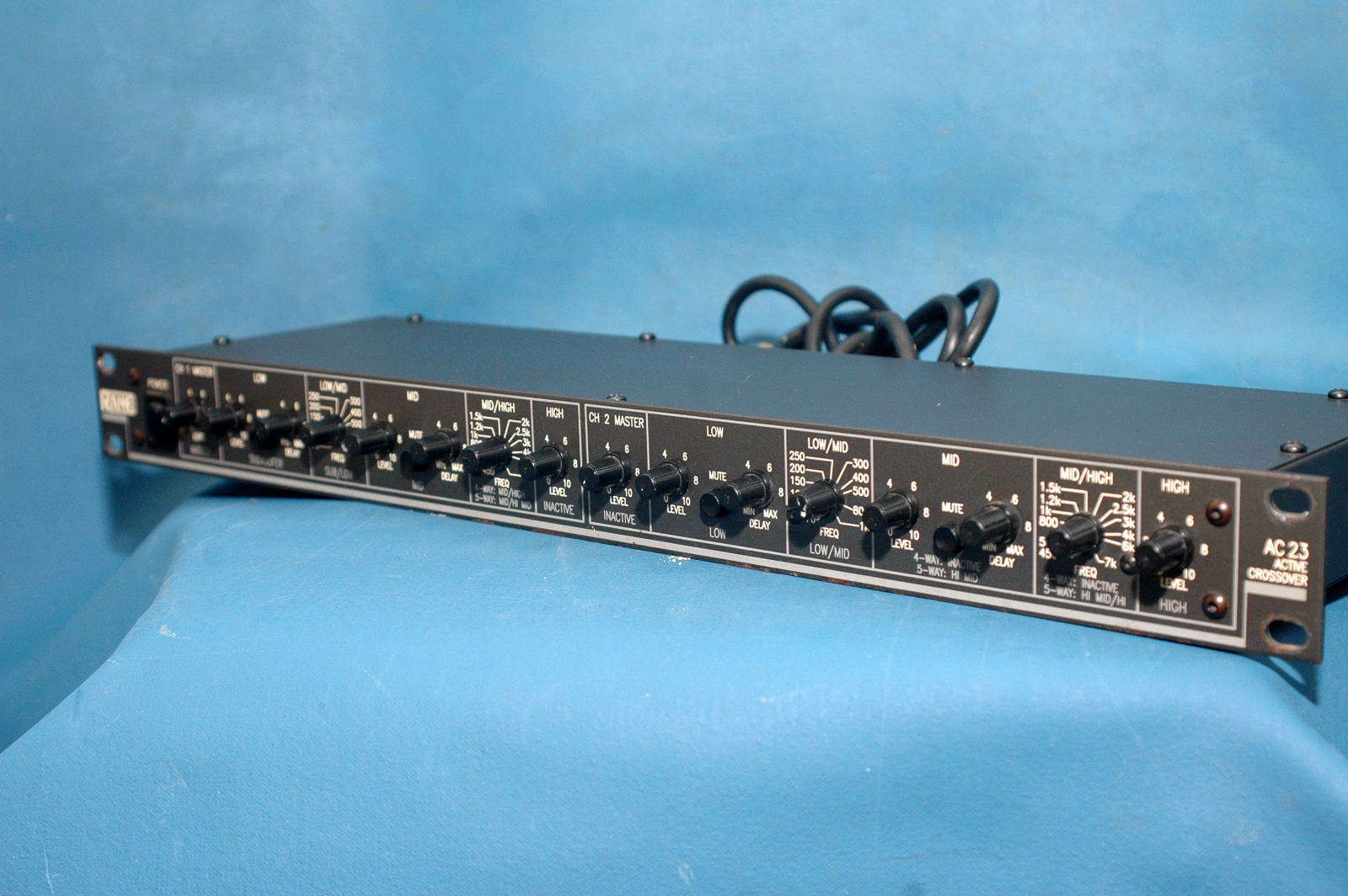

Ok, DSP-ul e la putere acum......dar daca folosim un crossover analogic ,,de firma''....totusi a fost 2000 de lei.......
crossover-.jpg [ 206.43 KiB | Vizualizat de 2652 ori ]
Respect
 Subiectul mesajului: Re: Ce inseamna filtrare activa, pe boxe fara filtru ?
MesajScris: Sâm Mai 02, 2015 10:10 pm
Rane AC23 este in opinia mea varful absolut in materie de crossovere analogice :twisted:
