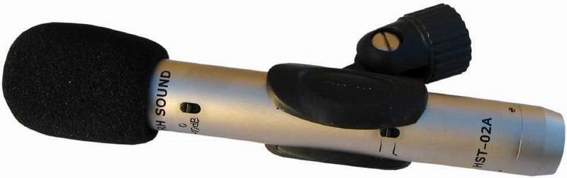

In biserica la noi am folosit.....
HST-02A
Microfon condensator cu FET
Aplicatii: vocal, instrument
Patern cardioid
Carcasa de metal
Comutator -10dB
Comutator subsonic 80Hz/12 dB/octavi
Banda de frecventa: 30Hz-20kHz
Impedanta: 250 ohmi
Sensibilitate: -40dBV
Husa de protectie
Sursa fantoma 48V
32_lcyldutctf.jpg [ 19.32 KiB | Vizualizat de 1481 ori ]
