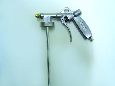

4.este pistol special pentru insonorizant sau se aplica cu acelasi pistol cu care se aplica vopseaua ?
exista un pistol special pentru insonorizant cu duza mai mare de 3-4mm (gasesti la magazinele de piese auto) apoi dai 3-4 straturi de negru mat
pistol teroson.jpg [ 8.19 KiB | Vizualizat de 10627 ori ]
