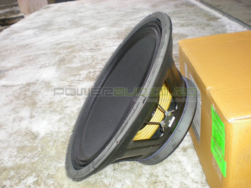

Pune te rog niste poze cu conectorii si cu scrisul sters.
Toate difuzoarele pe care le expediem sunt sigilate la expeditie.
produsul nu era sigilat cand a ajuns la tine?
Mirosul acela este de la tratamentul antimuncegai al conului.
este pe forum un topic referitor la asta la sectiunea de difuzoare p-audio.
la prima utilizare in forta, acel tratament depus sub forma de cristale se sparge si se simte un miros de ars dar nu e nimic de speriat. Nu se arde difuzorul.

Intre timp m-am edificat dupa ce am studiat putin imaginile cu difuzorul postat pe forum la noi.
download/file.php?id=1484&mode=view
se vede ca legatura dintre firele leonice si conector sunt intarite cu silicon.
rolul siliconului este de a muta punctul de flexiune departe de lipitura, in caz contrar dupa o vreme exista posibilitatea ca firul leonic sa se intrerupa chiar la imbinarea cu conectorul.
Am patit asta la prima generatie de sn10 care nu avea silicon acolo. Este pus din fabrica.
Stersatura de pe scris cred ca este de la transport, cum s-a frecat difuzorul prin cutie. Vezi ca exista o folie de protectie peste sigla, ca si pe displayurile produselor electronice. Trebuie sa o dai jos pentru a vedea sigla in toata splendoarea ei ;)

Difuzorul a venit doar intr-o cutie care avea la fund o bucata de ampora , nu avea nici o carte o foaie , garanție nimic , doar pe cutie factura , acela a fost primu moment al meu de întrebare , la o inspecție mai atenta am observat ca este puțin zgâriat , mirosea gaura de la difuzor a bobina arsa si , avea siliconul acela la terminali , sa nu credala echipa ca sunt un client ne-satisfăcut , din contra unul câștigat !
Nu pot atașa imaginiile pe aceasta postare dar este exact ca in imaginea pe care mi-ai trimis-o , mirosul la fel astăzi am scos difuzorul din cutie si l-am lăsat asa sa meargă la putere maxima ( din stație ) si totul ok
