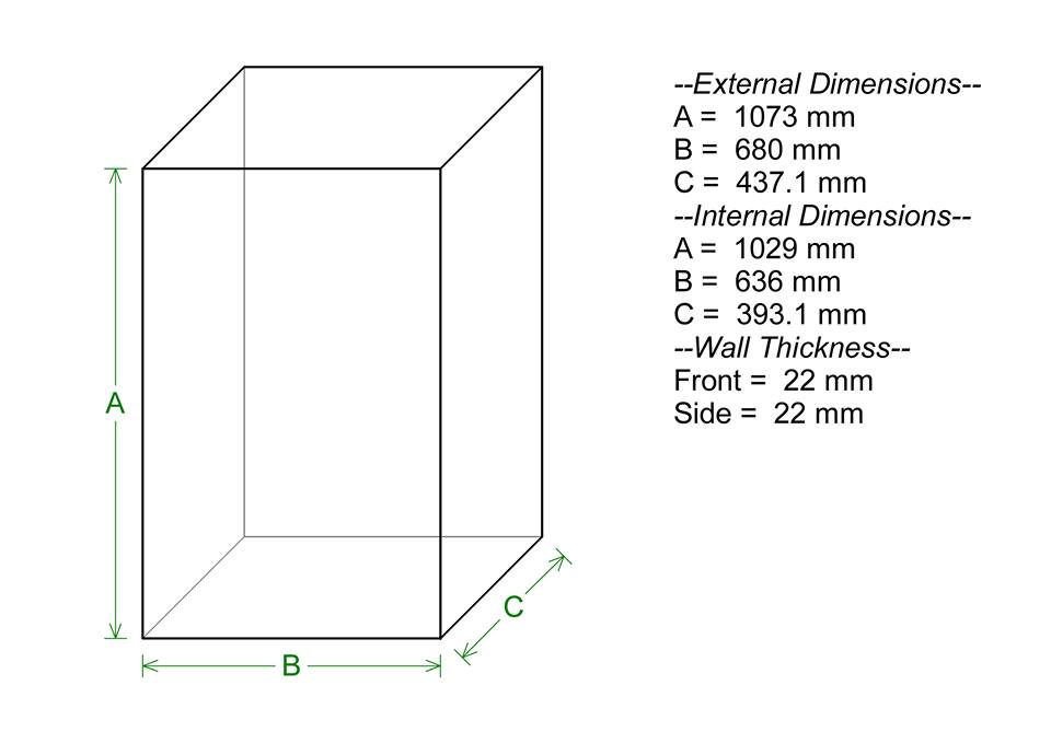

Aici este proiect special pentru difuzorul de mai sus .
LS1802F.pdf [132.15 KiB]
Descărcat de 91 ori
13266028_866840120112314_5906736534340421539_n.jpg [ 35.28 KiB | Vizualizat de 3155 ori ]

deci, eu detin acest difuzor si aparatura susmentionata, nu vreau sa mai aloc alti bani pentru alt difuzor, pentru ca imi place cum se aude acesta si nu voi face bani cu ele, le am pentru mine, imi place sa ascult muzica la volum mare, acuma daca se mai iveste un majorat sau stiu eu ce alt eveniment nu voi spune nu. multumesc de raspunsuri si referitor la proiectul postat, nu prea inteleg eu exact ce e cu el, nu sunt profesionist. ce ar vrea sa fie? un FX20 de alte dimensiuni?
Eu chiar de asa ceva am nevoie de un proiect care sa fie special, dedicat pentru acest difuzor, as dori daca se poate mai multe detalii pentru construirea incintei pentru acest difuzor.

@Nicustoica: Ce e lada aia cu dimensiuni aiurea? Buna de pus closca in ea...
Daca o folosesti pentru acasa, asa cum zici, fa un bas reflex simplu, de pe aici de pe forum, nu ai de ce sa te complici cu altceva.
