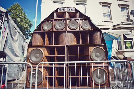

Buna, sunt nou pe acest forum si la inceput de drum in construirea unui soundsystem asa ca as vrea sa adresez mai multe intrebari legate de unele concepte de cab-uri, drivere, echipamente s.a.m.d :)
Deocamdata detin 2 drivere Fane Sovereign 15 600-LF care intentionez sa le folosesc pt mid section ( inca nu m-am hotarat pe design), urmand sa achizitionez 4 drivere de bass/subbass ( eu ma gandeam la pd.1850 ) care mai apoi sa le integrez in unul din cele 3 tipuri de cab mentionate in titlul threadului.
1. As vrea sa aflu in primul rand care este diferenta intre cele 2 folded hornuri si ce driver ar fi cel mai indicat pentru fiecare dintre ele.
2. Din cate am citit, 18" Super Scooper atinge frecvente mai joase decat Folded Horn insa sunt curios daca diferenta este intr-adevar sesizabila. Tin sa precizez ca planuiesc sa folosesc boxele atat in aer liber, cat si in incaperi medii-mari pt evenimente diferite ( reggae/dub, dubstep, d'n'b, techno ).
3. Avand in plan un sistem cu 4 bassi puternici as vrea sa aflu o configuratie de ampare buna pentru ei la un pret relativ redus. Tin sa mentionez ca nu stiu multe despre impedanta, legare in serie/paralel sau cum ar trebui configurate conexiunile pt o eficienta cat mai buna. Am dat peste Behringer NU6000 Inuke 6000W Power Amplifier care la prima vedere pare un amp bun/ieftin dar din nou, nu ma pricep aproape deloc la ampuri asa ca orice indicatie/sfat este foarte bine primit :wink:
Tin sa precizez ca vreau sa construiesc un sistem diferit fata de cele mai des intalnite in Romania. Am adaugat o poza ca sa intelegeti mai mult despre ce este vorba.

n-o sa te ajute prea mult pe medie, eu l-as pune sa cante doar pe medie-joasa, 15 600LF se duce pana in 3.5KHz IN AX, la 30-45 de grade cade in cap de pe la 1KHZ
