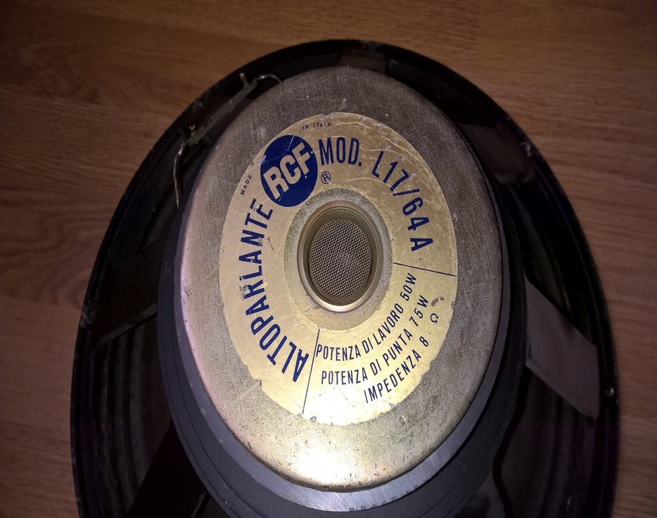

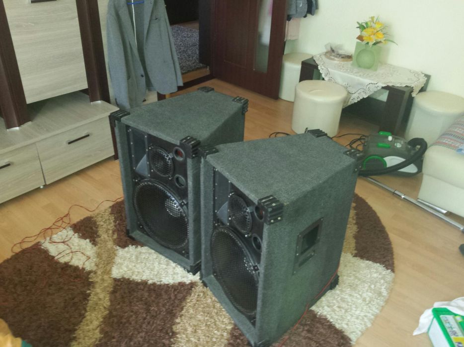

Am facut curatenie la cineva intrun garaj care avea 2 boxe 15 nu stiu marca dar difuzoarele sunt RCF si
As vrea sa stiu cam cat sunt de vechi si ce putere au.Au filtre tot ce tr ptr o boxa.
Eu leam mai putuli putin. si omu mi lea dat cu 300 roni si la bani aia leam luat bineinteless.
Si daca nu sa le schimb difu de bass multumesc frumos.
Atasez si ceva poze cu ele.

Ai facut o afacere bunicica, daca difuzoarele sunt in stare buna si neumblate la ele. Am avut niste RCF PFR153, care aveau niste difuzoare asemanatoare...nu foarte puternice, vreo 200W. Dar aveau un SPL fantastic.

difuzoarele de 15"sunt sunt OK
incintele par decent facute. Dar acordajul este sigur aiurea (prea sus) dupa dimensiunile porturilor.
va trebui sa le reacordezi, sa le dai jos coltarele si sale remochetezi dupa ce ai rotunjit muchiile cu o freza.
Inaltele sper sa nu fie piezo...
Pe scurt, ai facut o afacere excelenta la banii aceia ;)

Si da boxele sunt din pall de 20 .1 boxa are 33 kg.

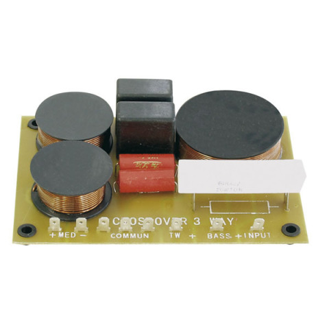

Aici atasez poze cu filtrele care vreau sa le montez si sa imi faceti o schiema sau cumva ca nu pot sa imi dau seama um se leaga :(

vom numerota pinii de la stanga la dreapta de la 1 la 8
medii: Pinii 1 si 2
Inalte pinii 3 si 6
bass , pinii 4 si 7
intrare pinii 5 si 8
Respecta polaritatiile trecute in dreptul pinilor.

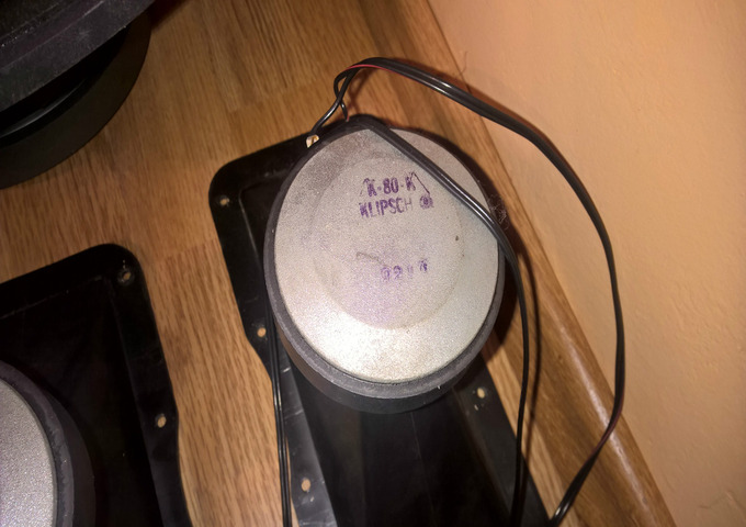

Si încă ceva înaltele nu sunt rcf numai mediile sunt rcf si as vrea sa va întreb daca stiti ceva de înalte.
Ele sunt KLIPSCH K-80-K
Ce putere ar avea si cam cat ar rezista prin filtre ca se aud bestial si nu as vrea sa le prajesc.
Sa aibe 80 w sau acela este modelul??

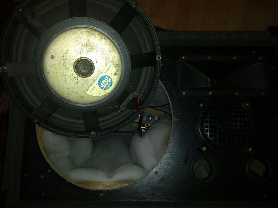

Asa arata din spate magnet este de 110 cm dar eram curios ce putere ar avea sa nu le ard ca imi pare rau de ele ca suna extraordinar.
Si ms de raspuns. daca se vor praji le voi schimba cu ceva PA sau JBL .
