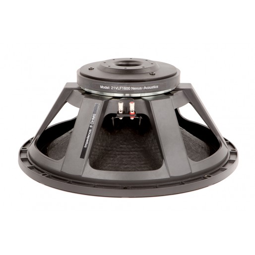

4L1A6321-514x514.jpg [ 31.19 KiB | Vizualizat de 2678 ori ]
Vreau in viitorul apropiat sa cumpar un difuzor nexus 21vlf160 si sa renunt la subwooferele actuale de 18 inch dar am cateva nelamuriri: - difuzorul 21vlf1600 e mai performant decat doua difuzoare paudio E-18ELF, - rezista la puteri rms de peste 4000 w rms fara distorsiuni mari 1-3% si procesat corect, - este bun si pentru kickbass si pentru subbass infrabass are frecventa de la 25hz la 1000hz, - ofera senzatia extrema de gol in stomac si lovituri in piept folosit pentru filme hooror si muzica. Va intreb toate acestea deoarece vreau sa cumpar un amplificator in clasa D pe care il face cineva de aici de pe forum

ai raspuns la toate intrebarile tale pe pagina produsului sau facand o simulare super simpla in orice program de simulare de pe internet.
Putere suportata - o ai trecuta pe pagina produsului
Presiunea sonora maxima o calculezi plecand de la sensibilitate si adaugand 3 dB la sfarsit pentru ca se dubleaza suprafata conului la situatia cu doua difuzoare de 18"
lovitura in piept este caracteristica hornurilor de kickbass (eu personal ti-am mai explicat asta cred ca de cel putin 3 ori)
un difuzor de 21" este destinat situatiilor in care ai deja bass intr-un sistem si doresti extensie exceptionala si cu autoritate in banda sub 60 de Hz
Cu toate ca difuzorul urca pe axa la 1000 de Hz asta nu inseamna ca il vom folosi
Banda de functionare a unui asemenea difuzor este 25Hz-60/70Hz
