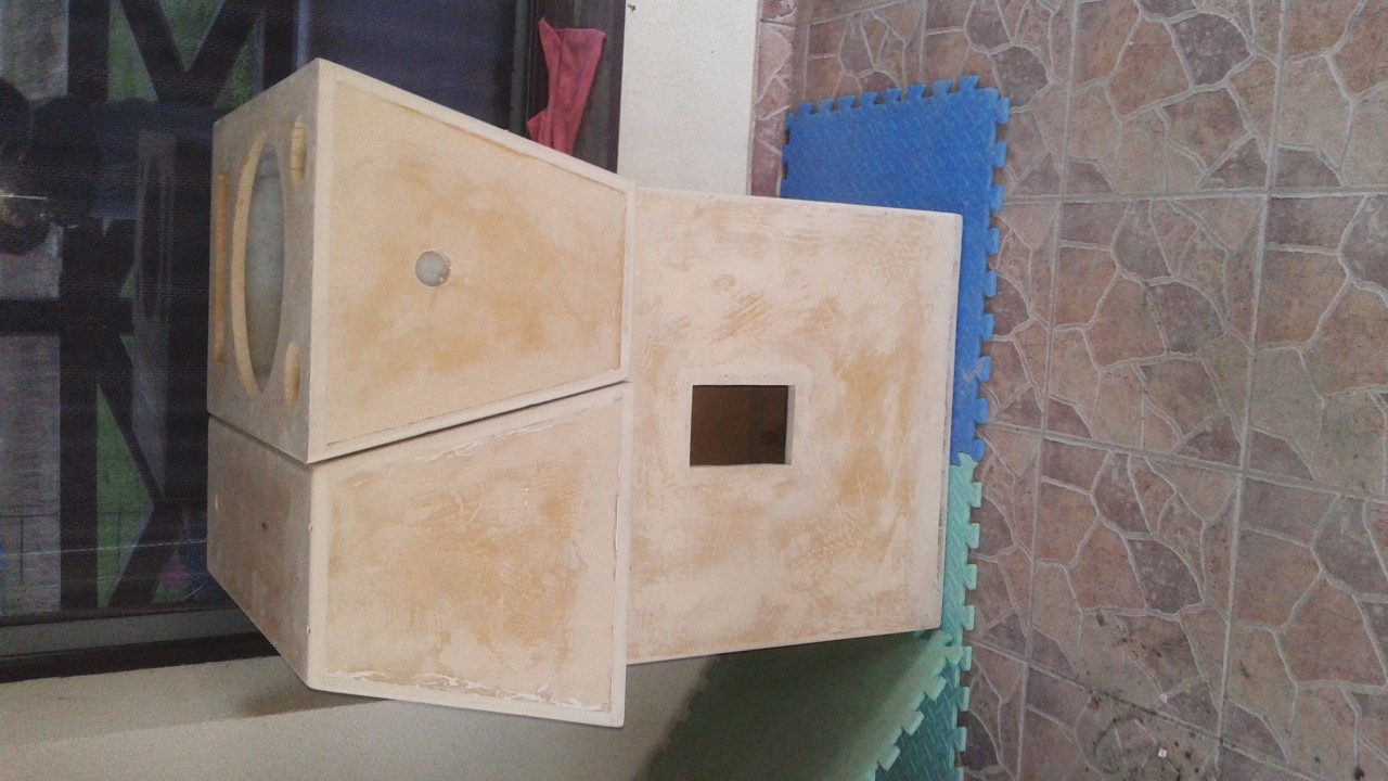

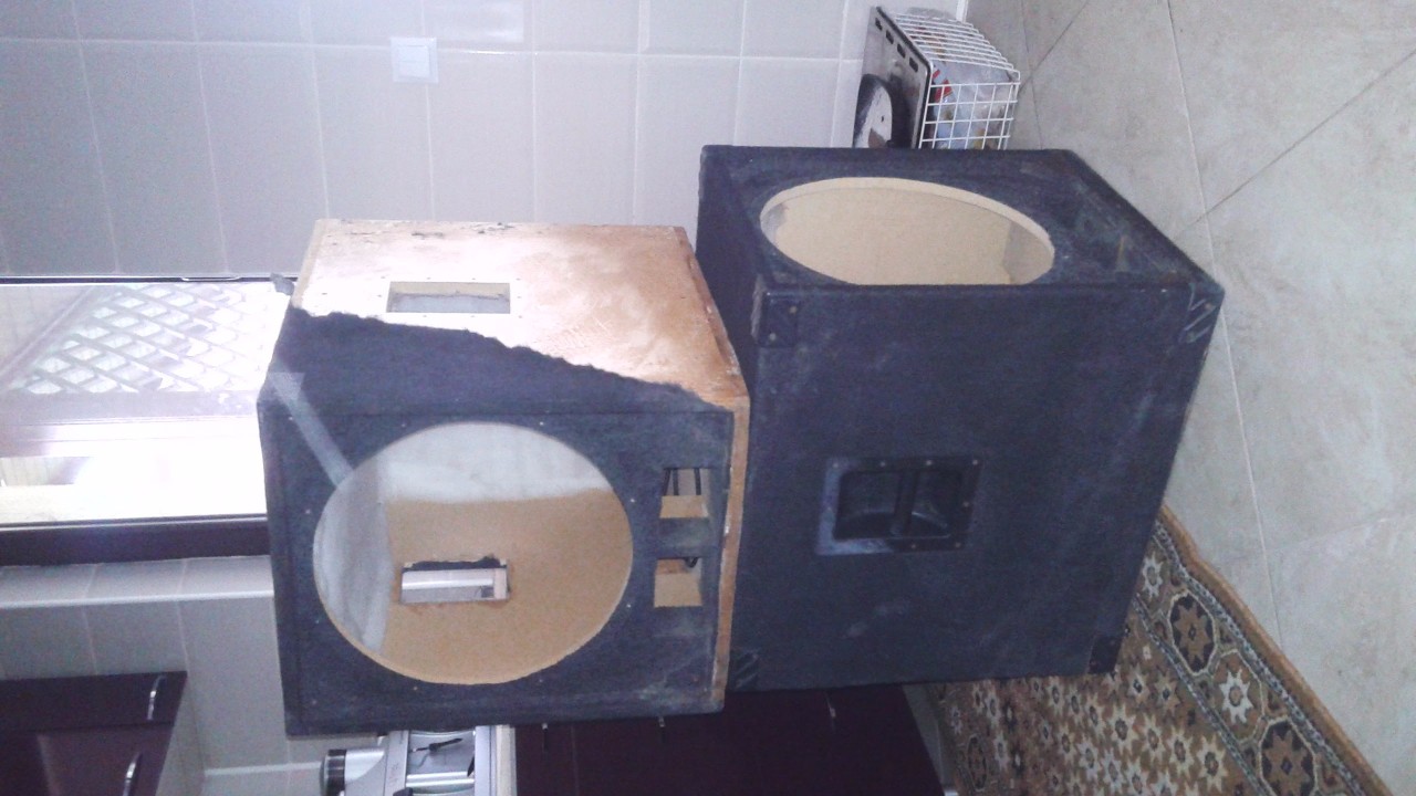

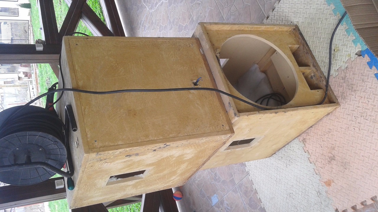

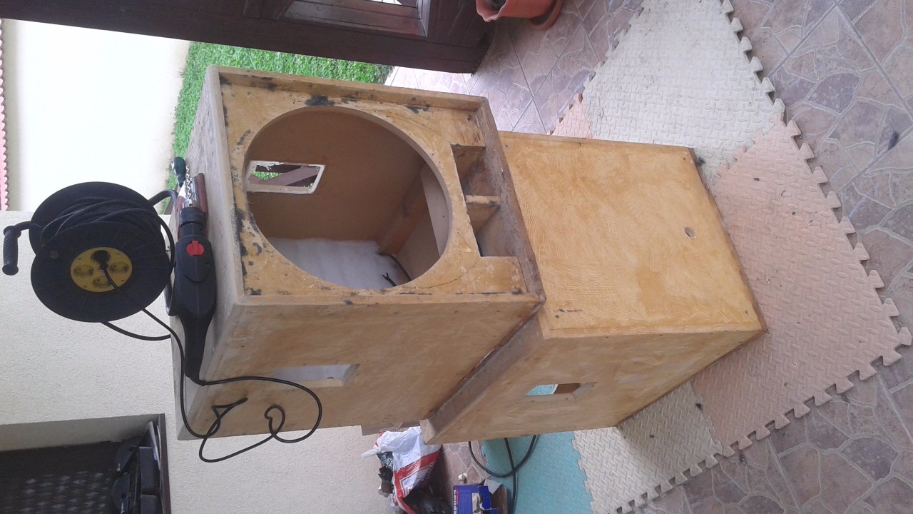

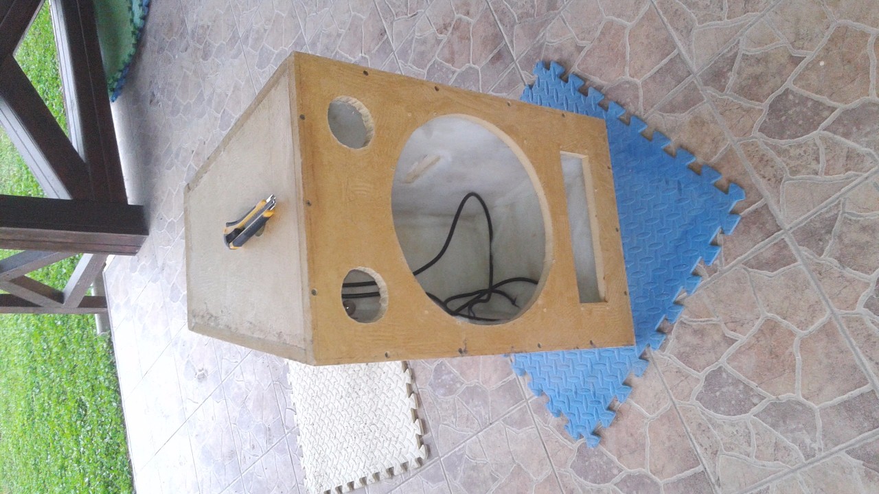

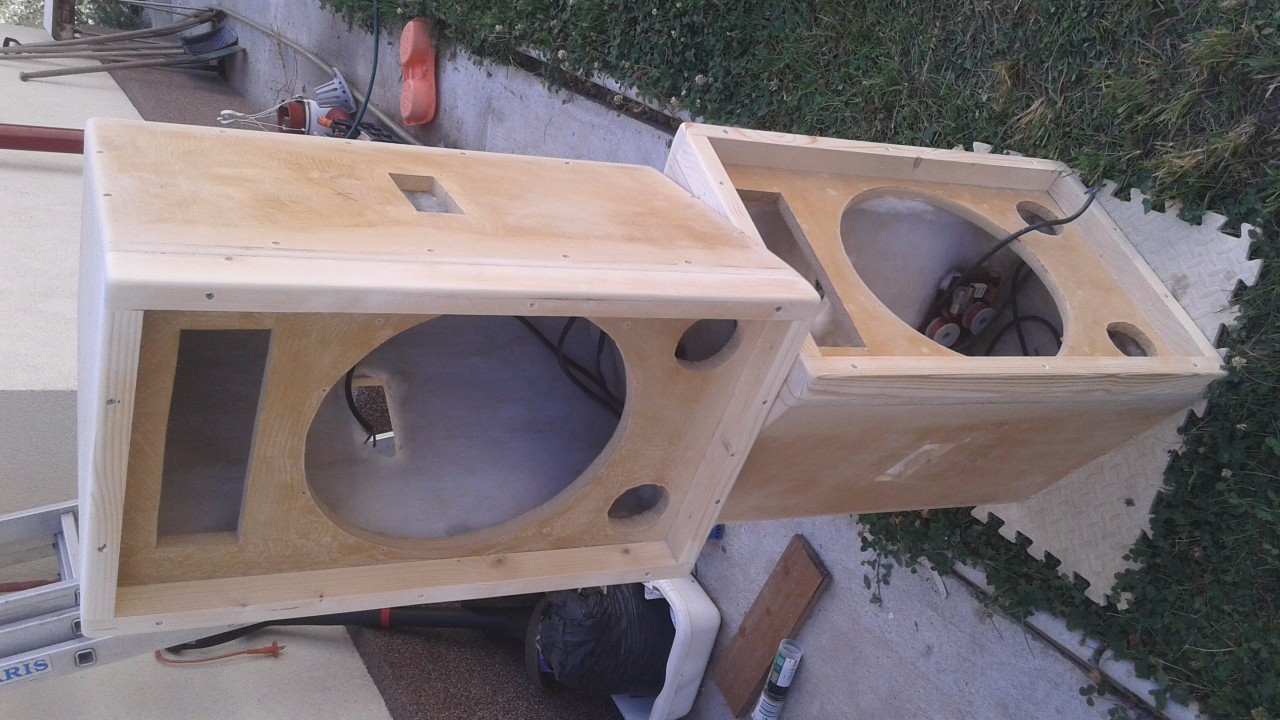

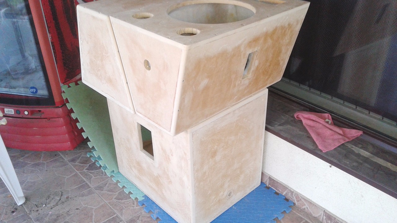

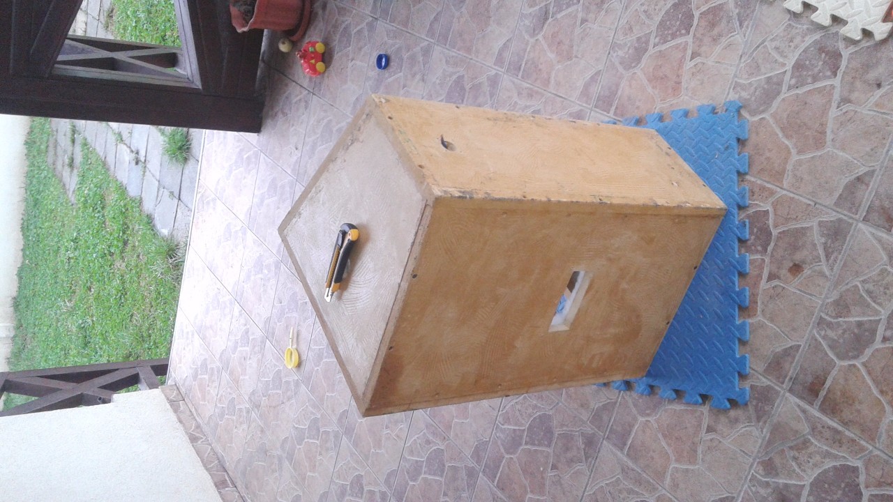

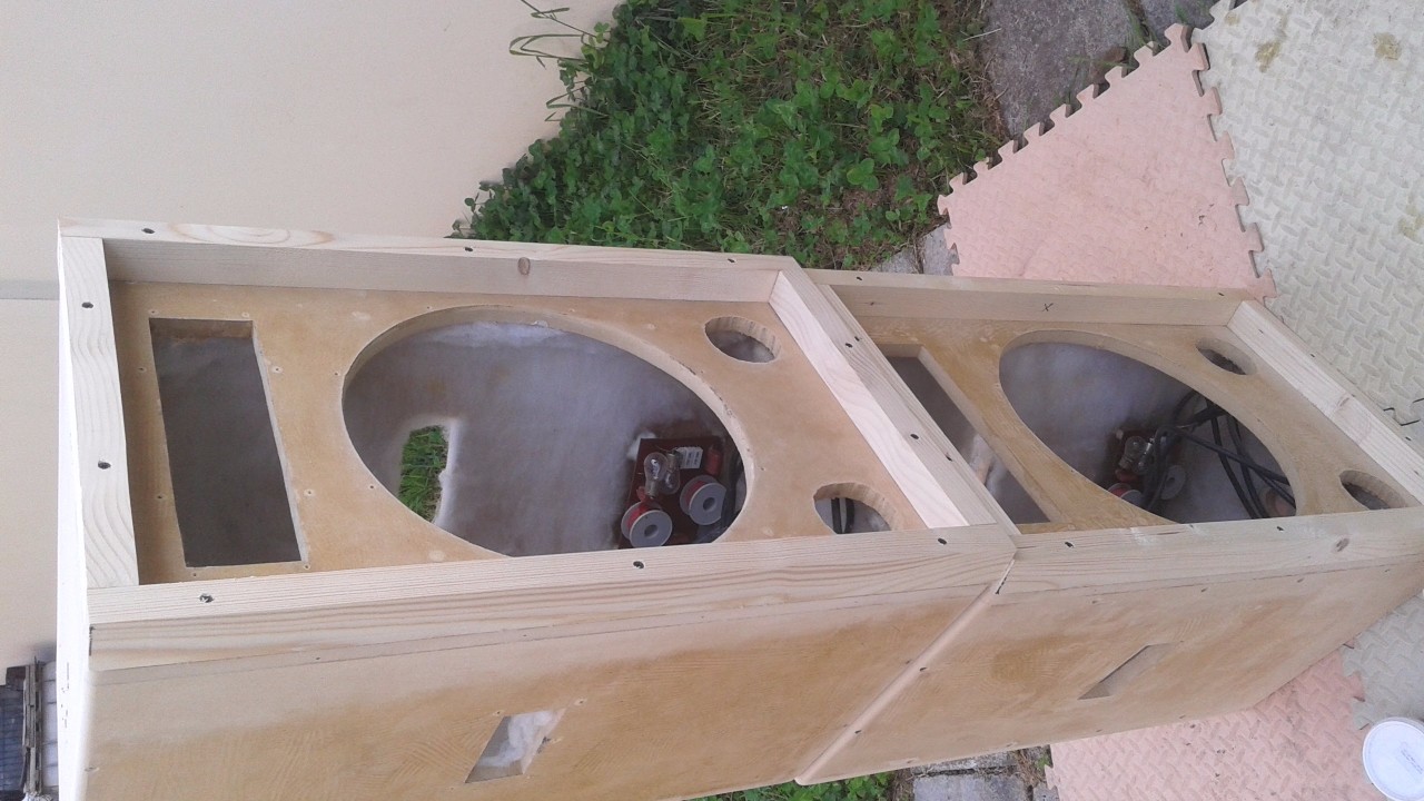

@Marius Stan, Eu am un sistem 2.2 home made dupa proiecte de pe aici pentru difuzoare P.audio. Initial mochetate dar cu trecerea timpului s-au facut urate asa ca am decis sa le vopsesc (inca lucrez la finisaje). In primavara voi comanda vopsea tuffcab.
Eu cred ca merita efortul daca-ti si place sa mesteresti la ele.
P.S: La ele am adus si o mica imbunatatire prin adaugarea unei rame pentru tabla perforata frontala.

am experimentat si eu aceasta metoda acum cativa ani . trebuie multa rabdare si scule adecvate . la smirgluire prin frecare mocheta si adezivul se topesc si se intind mai rau pe lemn . vei strica mult smirgel . cel mai migalos va fi in locurile unde nu ai cum sa intrii cu aparatul de smirgluit . referitor la faptul ca unii patroni de locatii stramba din nas la vederea mochetei dupa parea mea e un lucru deplasat . singurul lucru pentru care ar avea ceva de obiectat este faptul ca , in mocheta se cam imbiba toate mirosurile dar cum de ceva timp nu se mai fumeaza in locuri publice nu cred ca mai prezinta un impediment . nu cred ca i se va putea spune unui sonorist cu xa 2 sau f........... ca nu e agreat sistemul lui din cauza mochetei . spor la treaba !!
