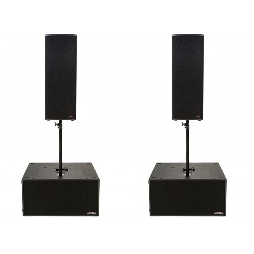

pentru evenimente mari , am dezvoltat acest sistem:
http://www.poweraudio.ro/boxe_profesionale/Boxe_profesionale_nexus-acoustics/sistem_nexus_acoustics-MAXX_Live
