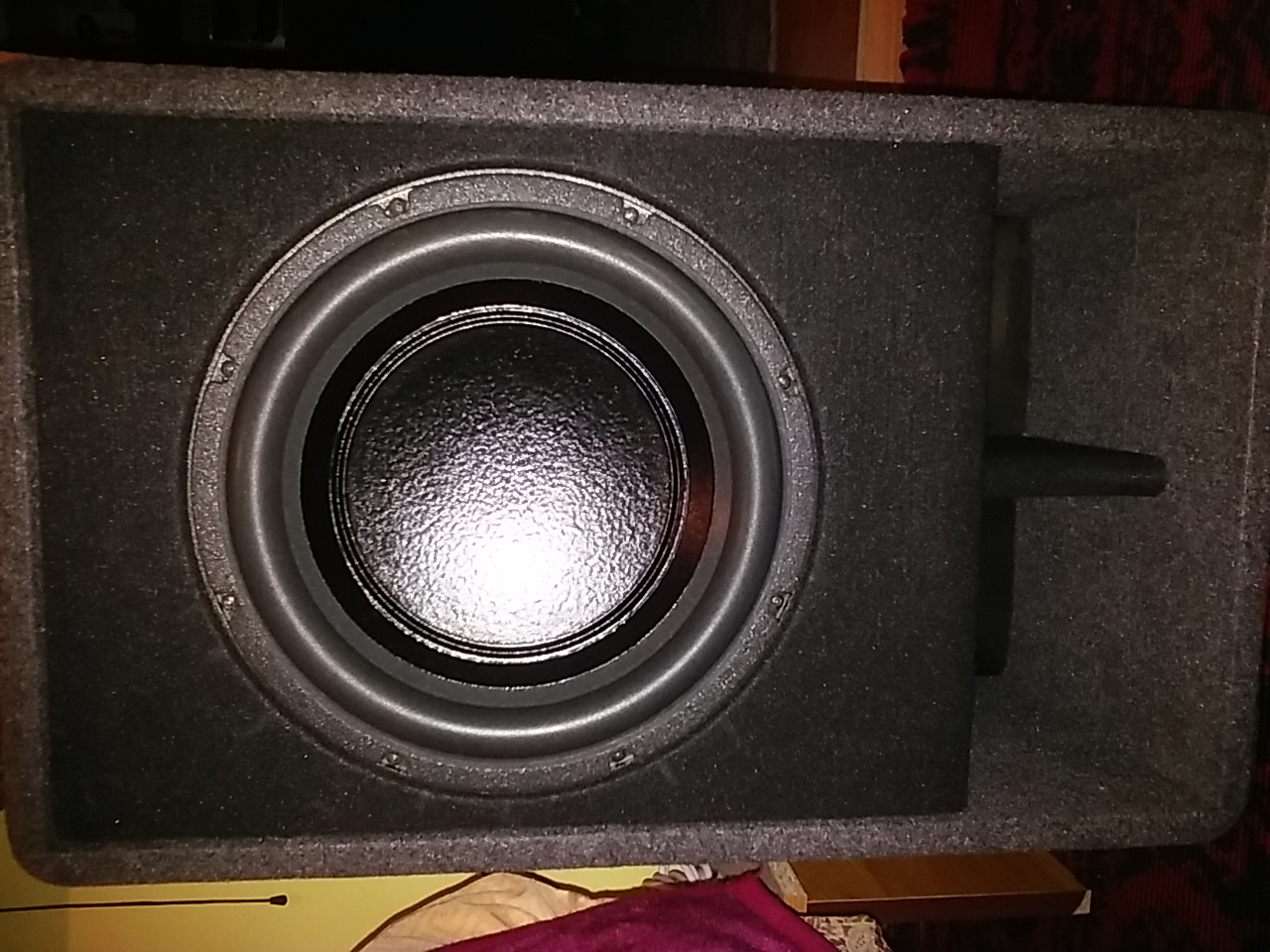

proiectul incintei

SI in cele din urma finalizata

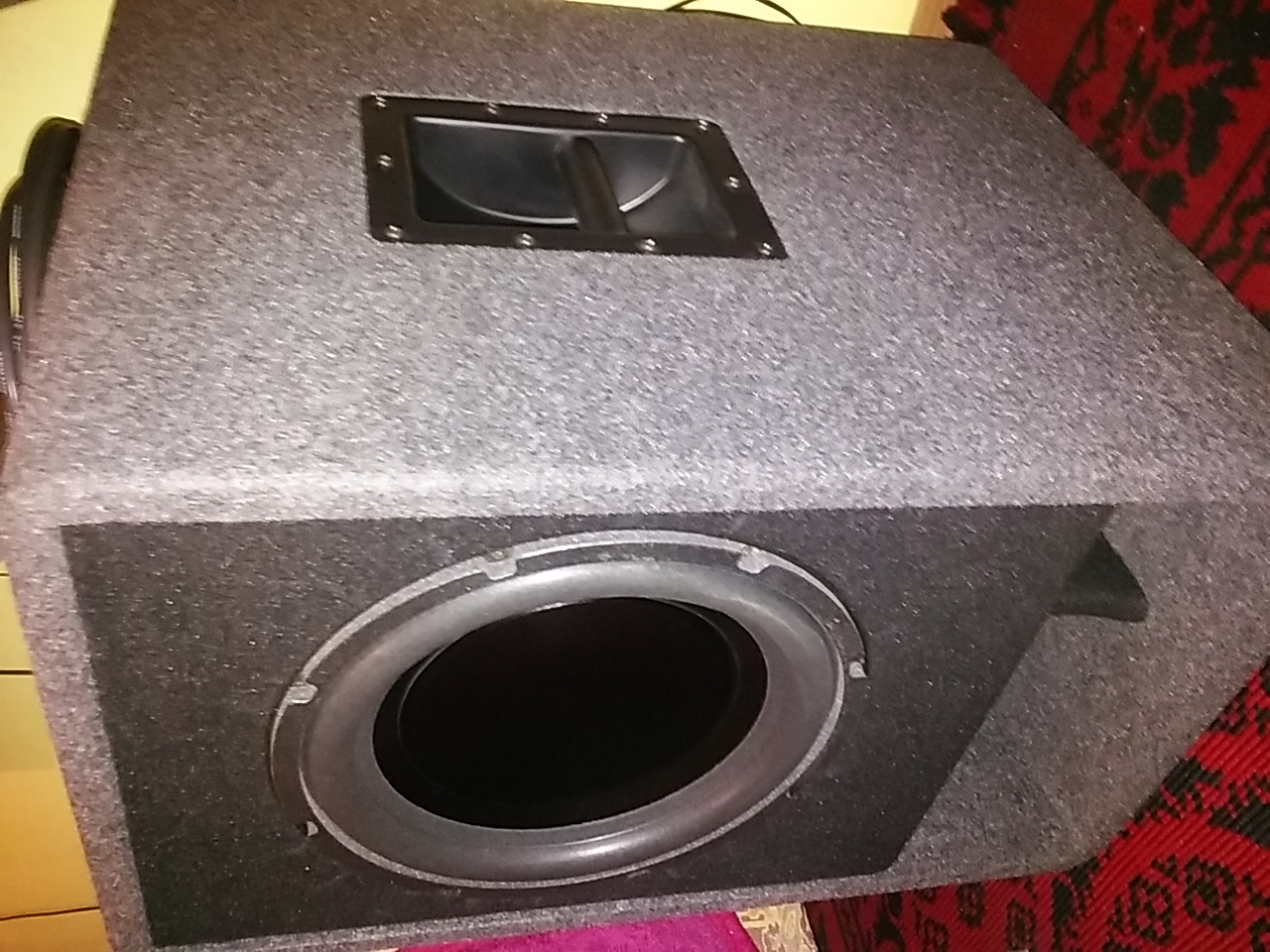

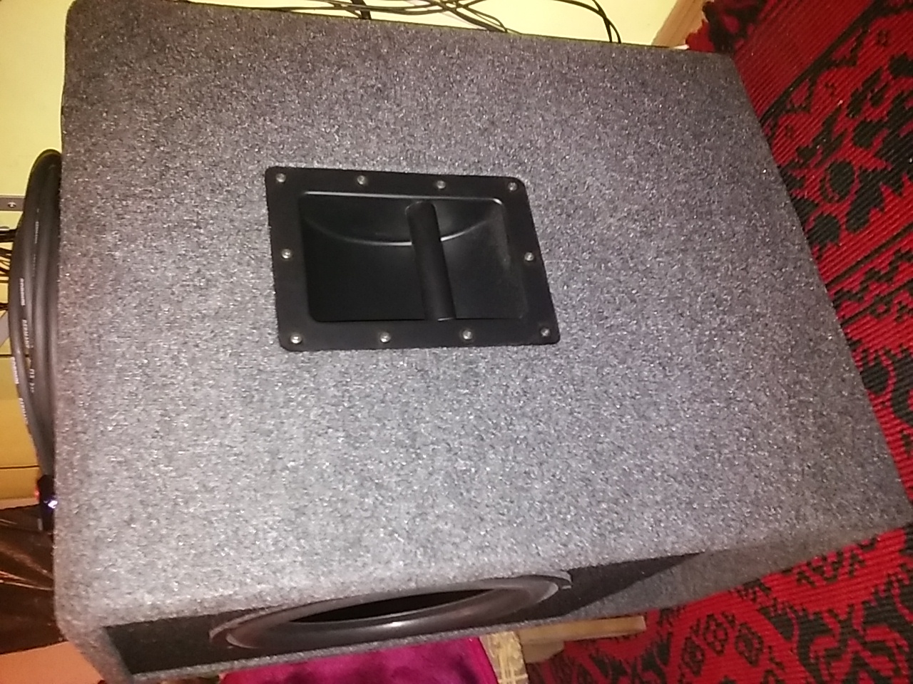

Astept pareri despre finisaj !

 Subiectul mesajului: Re: proiect boxe
MesajScris: Mie Feb 22, 2017 5:58 pm
Mesaje: 19933
Proiectul este OK, este un bassreflex clasic cu un port evazat.
NU este un horn
Sensibilitatea din simulare este in quarter space, adica cu o boxa in colt. Sensibilitatea reala este MULT mai redusa. (sub 90dB)
LAB 12 are 89dB la 1W
MesajScris: Mie Feb 22, 2017 6:45 pm
Mesaje: 112
Deci in final pentru a avea un spl mai bun trebuie sa fac acea incinta pe care o cere producatorul,sau sunt de ajuns acestea pe care le am ?
Pentru a câștiga spl mai mult cu proiectul pe care îl am cu siguranta va trebuie sa mai adaug vreo două bucati în plus ?
Ce sfat îmi dai,să rămân pe acest proiect dar sa mai adaug încă două,sau sa fac proiectul original ?
