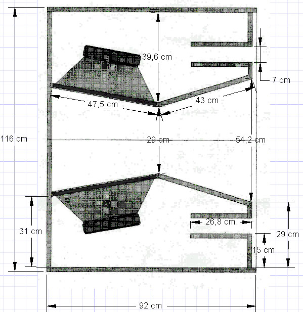

Sunt de ceva timp cu ochii pe subbass-ul B2 de la D&B, mai exact pe proiectul de la el. Ce credeti, se merita sa-l fac? L-ati auzit? Cam cu ce l-ati compara? Cam ce difuzoare ar merge in acest sub?
Multumesc anticipat ! :)
//edit: Uitasem sa urc proiectul. :D

va trebui sa simulam sa vedem ce difuzoare ar merge OK
Poti sa incerci sa simulezi un P-audio SD18-1700EL sau un P-audio GST18-1200
http://www.poweraudio.ro/difuzor_p-audio_gst18-1200?search=gst
http://www.poweraudio.ro/difuzor_p-audio_SD18-1700EL?search=1700el
eventual studiaza si o varianta cu Oberton 18XB1300
http://www.poweraudio.ro/difuzor_oberton_18XB1300?search=18xb

Eu incerc, dar nu prea reuseeesc :). Deci sa o luam de la inceput:
1. Asta e un bandpass de ordin 6, gresesc ?
2. Am calculat volumul de la front chamber si rear chamber si mi-a dat asa - REAR:180L , FRONT:212L
3. Volumul Rear chamber-ul trebuia calculat fara vent?
In final le-am bagat in WinISD cu driver-ul SD18-1700EL si e ok, pana ma intreaba de diametrul ventului din front chamber si rear chamber.. Nu-s prea sigur ce trebuie introdus? :?
vent-ul frontal este zona de la ingustarea incintei pana la iesire.
volumele incintelor se calculeaza fara vent-uri
Programele elimina volumele porturilor din volumul total in general, asa ca e bine sa verifici asta.
