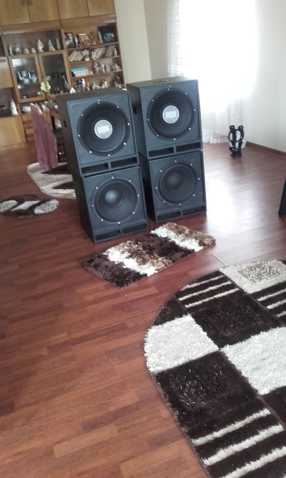

Salut. Am achizitionat 4 subwoofere eminence kilomax 15" impreuna cu un crossover behringer cx3400. Ce putere trebuie sa aiba amplificatorul ? Trebuie sa fie pe patru canale, sau pot lega cate 2 subwoofere intre ele ?

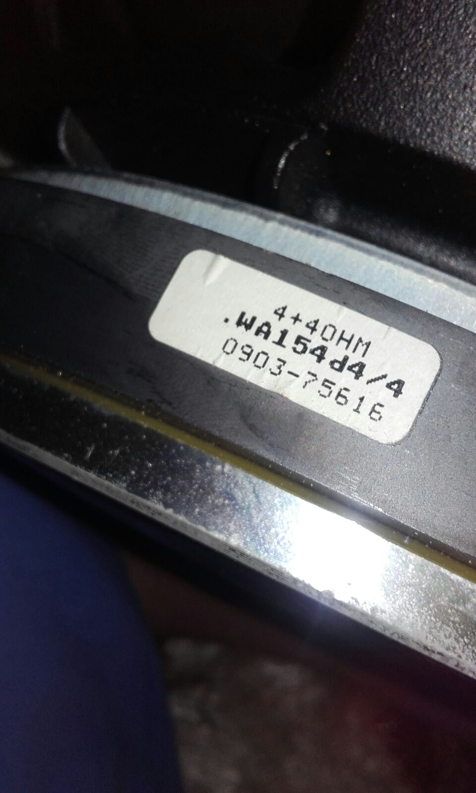

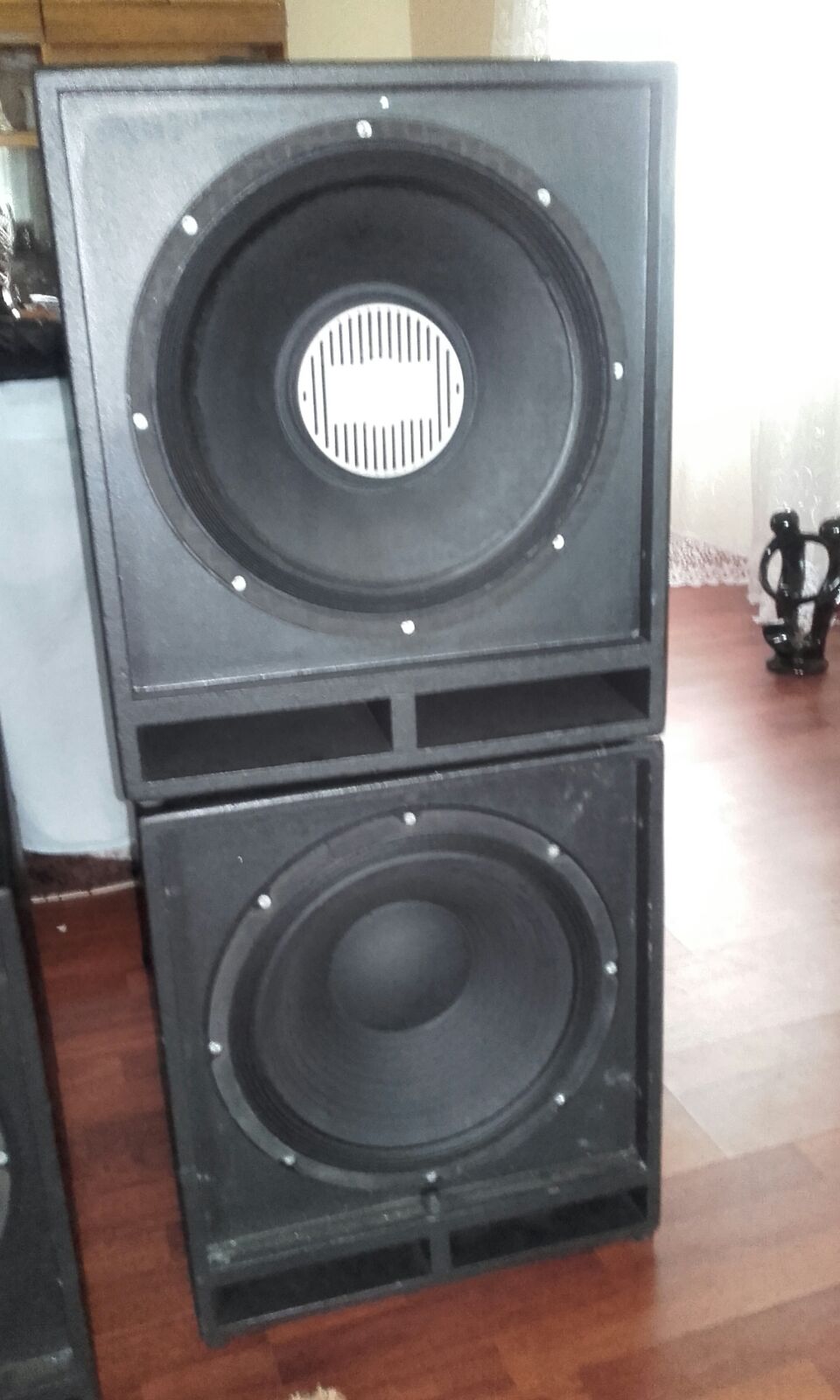

Pe site scrie ca au 8 ohmi. Mai am alte doua subwoofere, tot pe 15", nu stiu ce marca sunt, dar pe ele scrie 4+4 ohmi. M-ar interesa un amplificator pentru acestea doua din urma + 2 eminence kilomax.

fara a avea specificatiile celor doua difuzoare de 4+4 ohmi nule vei putea imperechea cu kilomaxurile (lega in paralel cate un kilomax + .....pe fiiecare canal al amplificatorului) . pentru kilomaxuri in functie de buget ai nevpie de un amplificator gen Proline 3000 . modalitati pentru a le cupla toate 4 sant multe de exemplu : kilomaxurile in paralel pe un cana la amplificator si cele de 4+4 ohmi legate bobinele in serie dupa care tot in paralel pe celalalt canal al amplificatorului .
