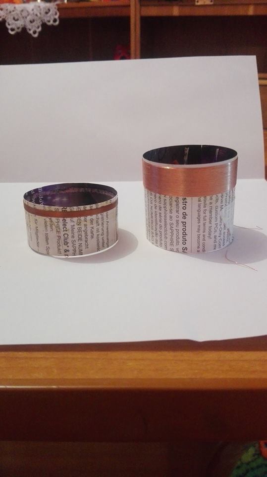

cu ce solutie se lipeste sarma pentru o rebobinare .ce tip rasini expodice
pe ce suport se face bobina ..merge pe tabla de la cutiile de bere sau care alt material
am facut doua monstre ptr pareri
ce toleranta se lasa intre bobina si intrefier
multumesc

Suportul de bobina din tabla nu se foloseste peentru aplicatii profesionale sau de calitate/putere deoarece se dilata si se contracta in timpul functionarii. Tolerantele sunt extrem de mici la difuzoarele profesionale. O astfel de bobina ar parea ca este OK cand difuzorul este rece dar va incepe sa frece pe masura ce bobina se incalzeste. De asemenea modificarile de dimensiune repetate vor fisura adezivul.
Suportul corect este dintr-un material care rezista la temperaturi ridicate, nu are coeficienti de dilatatie mari si este foarte rigid.
Nomex, Poliimide, Kapton, fibra de sticla. Fiecare cu avantaje si dezavantaje.

Sticlotextolit gros de 0,7 mm ( evident , fără să fie placat cu CUPRU ) .
Se lipește perfect cu epoxy !

Si daca tot vrei sa incerci, suportul din sticlotextolit trebuie preformat la cald, altfel bobina va face ,,unghi"la locul imbinarii. Cel mai simplu faci sul folia suport la un diametru apropiat de al dornului de bobinare, o legi cu o sarma sa nu se desfaca si o dai la cuptor la 100-120grade pentru cateva ore. Dornul il tai pe generatoare si il fixezi intre 2 conuri, ca sa poti extrage bobina. E de preferat sa lacuiesti in timpul bobinarii, nu doar la final, sa se fixeze bine spirele. Sa urmaresti inainte de demontarea difuzorului pozitia bobinei fata de intrefier; practic mijlocul bobinei trebuie sa fie in centrul intrefierului, pentru ca excursia +/- sa fie simetrica.
