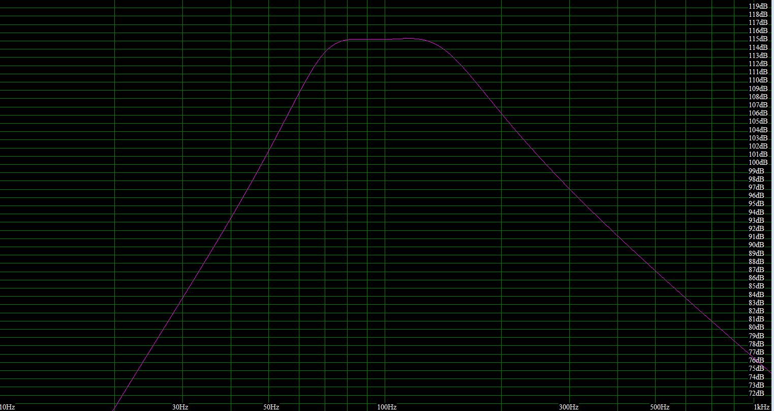

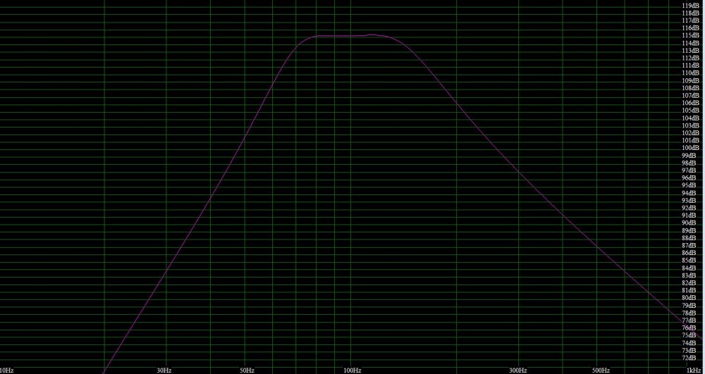

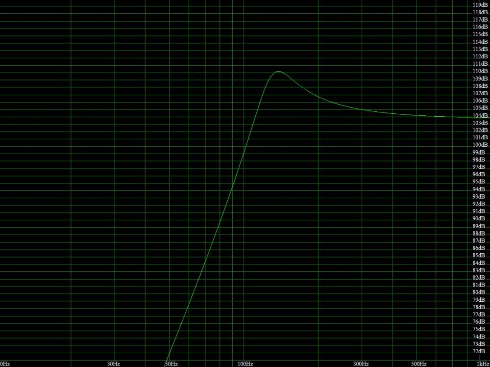

Utilizand WINISD, wooferul va avea urmatorul raspuns:
iar pentru midrange:
Comentariu fişier: Midrange
2.jpg [ 180.36 KiB | Vizualizat de 4514 ori ]
Comentariu fişier: Woofer
1.jpg [ 213.61 KiB | Vizualizat de 4514 ori ]

Cum ti se pare raspunsul wooferului pentru un bandpass?
 Subiectul mesajului: Re: 3 way sound system
MesajScris: Mar Oct 17, 2017 1:10 pm
pentru ceea ce este raspunsul arata chiar foarte bine
