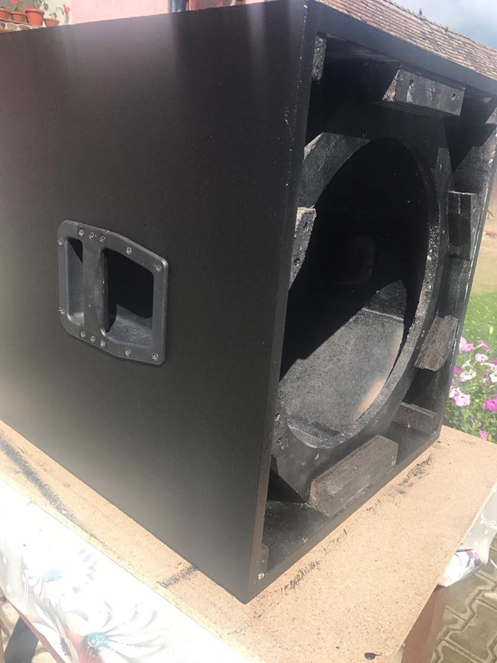

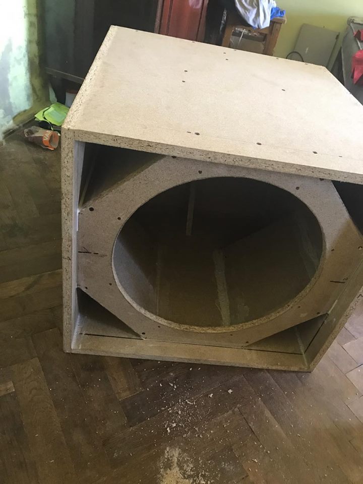

difuzorul in incinta sau afara? Daca in incinta, posteaza proiectul
 Subiectul mesajului: Re: Bâzâit subwoofere
MesajScris: Lun Oct 16, 2017 6:15 pm
Membru din: Mie Noi 11, 2015 4:33 pm
Mesaje: 37
si in incinta si in afara face acelasi lucru . incinta nu are cum sa fie deoarece proiectul este ales de tine , Mircea
