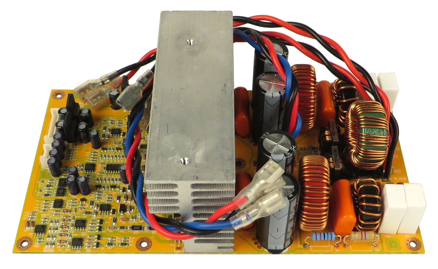

salut..am un mixer pmp6000 si de la un timp in timpul functionarii, pe boxe se aude un zgomot ca un ticait si apoi se face liniste...deocnectat de la curent si repornit merge iarasi putin apoi face la fel..help

eu doresc doar daca se poate sa ma ajuta-ti sa.mi remediez defectul...stiu ca este un mixer slab..nu am avut banii necesari pt ceva de super calitate...este cumparat doar pentru hobyy ,pt acasa....revenind la subiect mixerul se comporta ca si cum ar intra in protectie pe partea de sunet.
functioneaza perfect in jur de 15 min dar pe urma apare acel ,,tic tic tic,, si pa sunet....pe iesiri stereo out functioneza in continuare atasandu-i un amplificator....dar amplificatorul lui nu.

Comentariu fişier: aici cred ca este partea unde am eu probleme
244072.jpg [ 563.42 KiB | Vizualizat de 2894 ori ]
Aici cred ca exista probema

defectele intermitente sunt cele mai de rahat posibile. De obicei sunt cauzate de lipituri fisurate care fac contact intermitent. Descoperirea lor este de multe ori imposibila. De aceea echipamentele profesionale se construiesc din module, ca sa poti face depanare!
La prostiile astea chinezesti totul e pe o placa si sansele sa descoperi vreun defect sunt aproape nule.
incearca sa reincalzesti toate lipiturile folosind o statie de aer cald, poate ai noroc...

Ai putea implementa alt kit de amplificare+ o sursa sanatoasa si sa-l folosesti. Altceva nu faci cu el.
