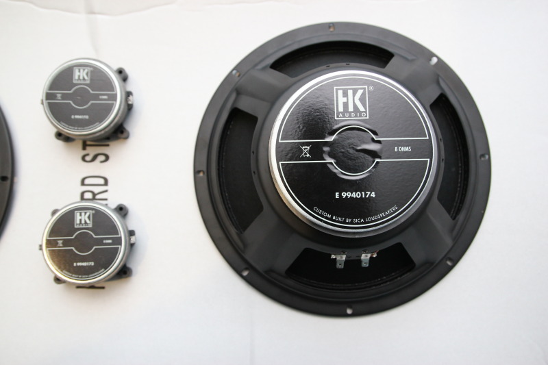

Te lasi orbit de marketing.
Dupa ce ai sa desfaci boxele din seria Premium Pro de la HK ai sa intelegi de ce nu le suport.
Exemplu concret:
HK Premium Pro 12 - http://hkaudio.com/products.php?id=120
in specificatii si pe panoul din spate: Putere RMS = 400W , Putere PRogram = 800 W
La interior are astea:
qstnq9.jpg [ 89.94 KiB | Vizualizat de 5567 ori ]
2cz7g9l.jpg [ 122.75 KiB | Vizualizat de 5567 ori ]
Difuzorul de joase are 200W cu indulgenta iar tweeterul acela de 1" este o gluma
http://sica.it/media/Z009470.pdf51c41e6f8fa13.pdf
NICIODATA NU VORBESC AIUREA. Am mai multa experienta in domeniul asta decat 80% dintre forumisti la un loc!
Exemplu concret:
nu ma intelege greit , nu ma las orbit de marketing. doar ziceam ca sunt dotate cu difuzoare SICA care nu sunt tocmai rele doar ca HK le doteaza cu ce vor si mint in privinta puterei RMS ,asta e in defavoarea lor si mai rau pierd si clienti
