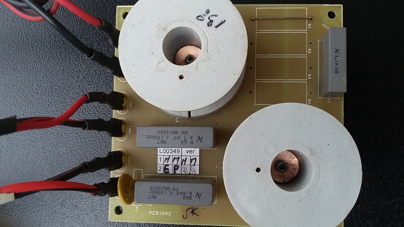

Salut cu respect pe toți membrii acestui mare forum și Poweraudio. De curînd am schimbat pîsla dintr-o boxă și ca să lucrez mai lejer am scos din incintă toate difuzoarele, boxa fiind rămasă conectată la stație și cd- ul pornit dat pe play.Imediat cum am scos și ultimul difuzor am auzit muzica care se auzea încet în filtrul boxei, am ridicat volumul la stație și muzica a crescut în intensitate pînă cînd stația sa decuplat și a intrat în protecție. Poate cineva să explice fenomenul ? Nu este o glumă proastă. Atașez foto cu filtrul în cauză. Nu se încarcă foto, voi încerca din nou mai tîrziu.
doru.jpg [ 171.2 KiB | Vizualizat de 3495 ori ]

nu mai face asa ceva. Cand ai deconectat difuzoarele de la filtru, anumite sectiuni au fost vazute de amplificator in scurt. Risti sa arzi amplificatorul
Bobinele au generat zgomotul deoarece se miscau spirele in ele din cauza campului magnetic generat de curentul tranzitat prin bobine.
NICIODATA sa nu pornesti o boxa cu difuzoare neconectate la filtrul pasiv!

La anumite amplificatoare se aude "muzica" si fara sa conectezi boxe pe iesire... in special la volum mare, se aud inaltele, canta unele componente(probabil filtrul pe iesire, condensator+bobina).
Bineinteles, trebuie sa fie liniste in camera de auditie.

Canta inclusiv transformatoarele de iesire acolo unde e cazul sau rezistentele din emitoarele tranzitoarelor finale ( deoarece sunt bobinate cu sarma rezistiva ) ...
