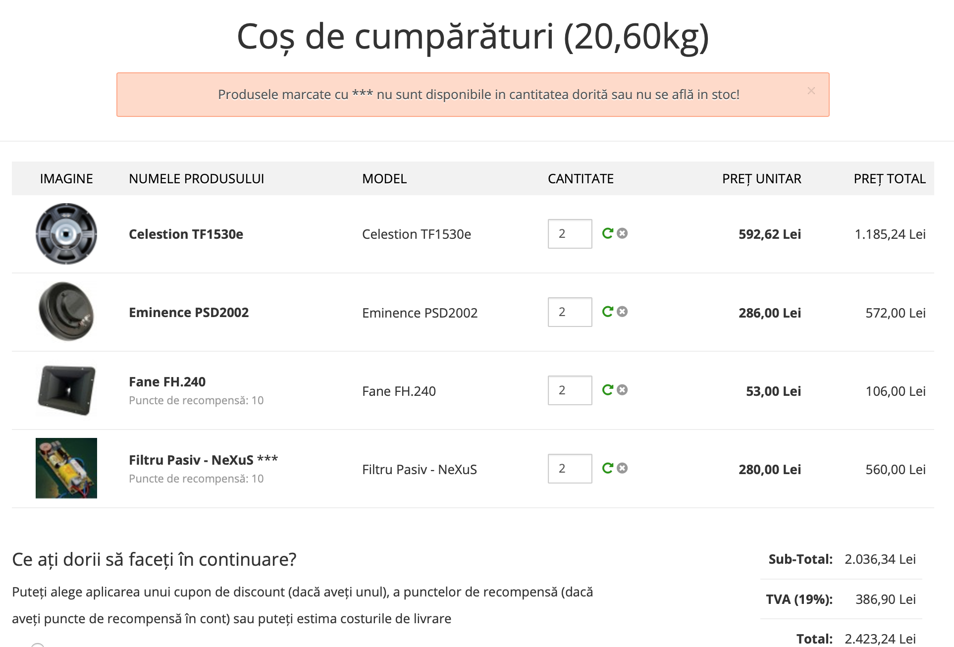

Ti-am facut o recomandare cu cel mai bun raport pret/ performanta in bugetul alocat 8)

Va multumesc mult pentru recomandare dar as vrea sa va intreb cum se aude si la volum mic ,sa zic un 30 50w si o comparatie intre acest difuzor si e 15 300s.Va multumesc inca o data pentru timpul acordat.
 Subiectul mesajului: Re: Recomandare
MesajScris: Vin Noi 23, 2018 8:55 am
Coboara mai bine putin modelul de la Celestion

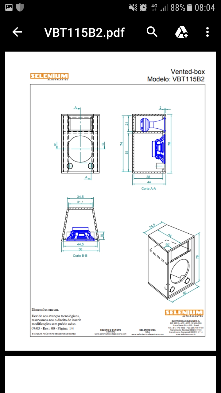

Din dorinta de a avea mai repede o pereche de boxe am luat s.h. care vor sosi pe miercuri ,urmatoarele: 2x e15 300s , 2x bm d440s , 2x ph2510, 2x dna xpro3 . Este ok combinatia cu aceste filtre?puteti sa imi spuneti ce piulite si suruburi merg la horn si difuzor sa le pun in comanda de conectica? Si un proiect pentru acestea imi puteti da? Va multumesc pentru timpul acordat.

Va rog frumos la proectul cu incinta trapezoidala cu difuzor e 15 300s si draivat bm d440s tuburile ce diametru si lungime trebuie sa aiba.
MesajScris: Mie Noi 28, 2018 2:29 pm
posteaza te rog link la proiect sa vedem despre ce este vorba

Screenshot_20181127-080439.jpg [ 170.41 KiB | Vizualizat de 4237 ori ]
MesajScris: Mie Noi 28, 2018 9:29 pm
pai cotele la porturi sunt deja date in acel proiect. Le folosesti asa cum sunt trecute acolo.
