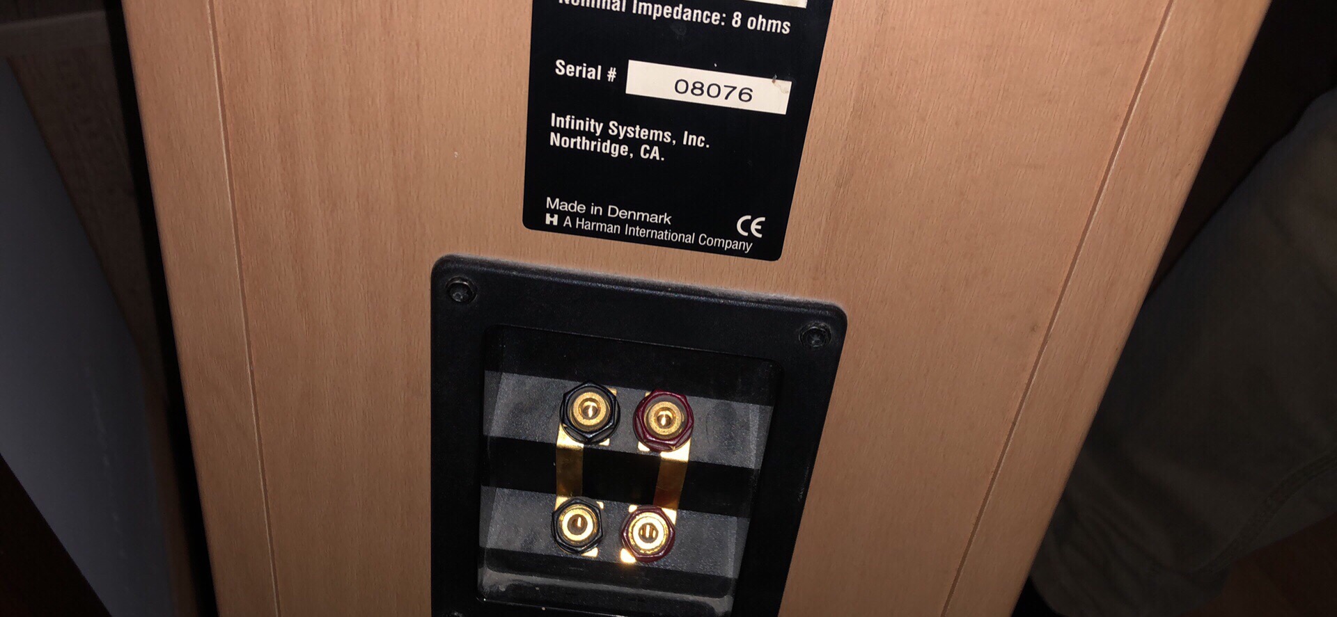

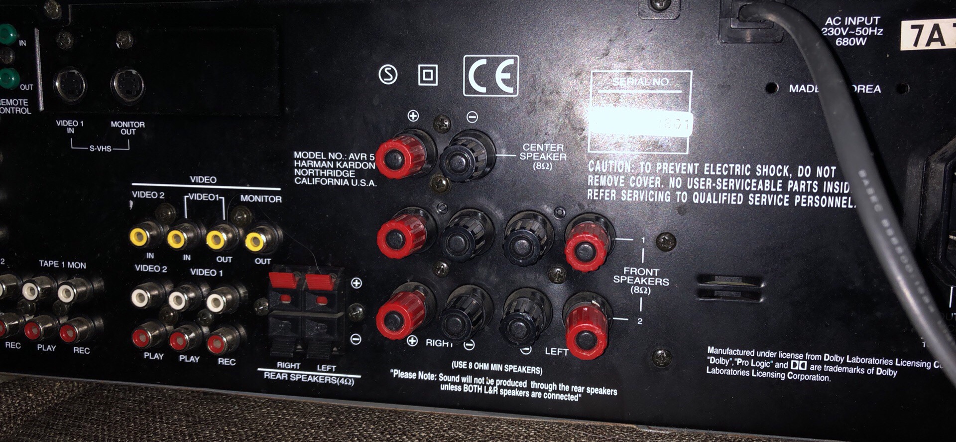

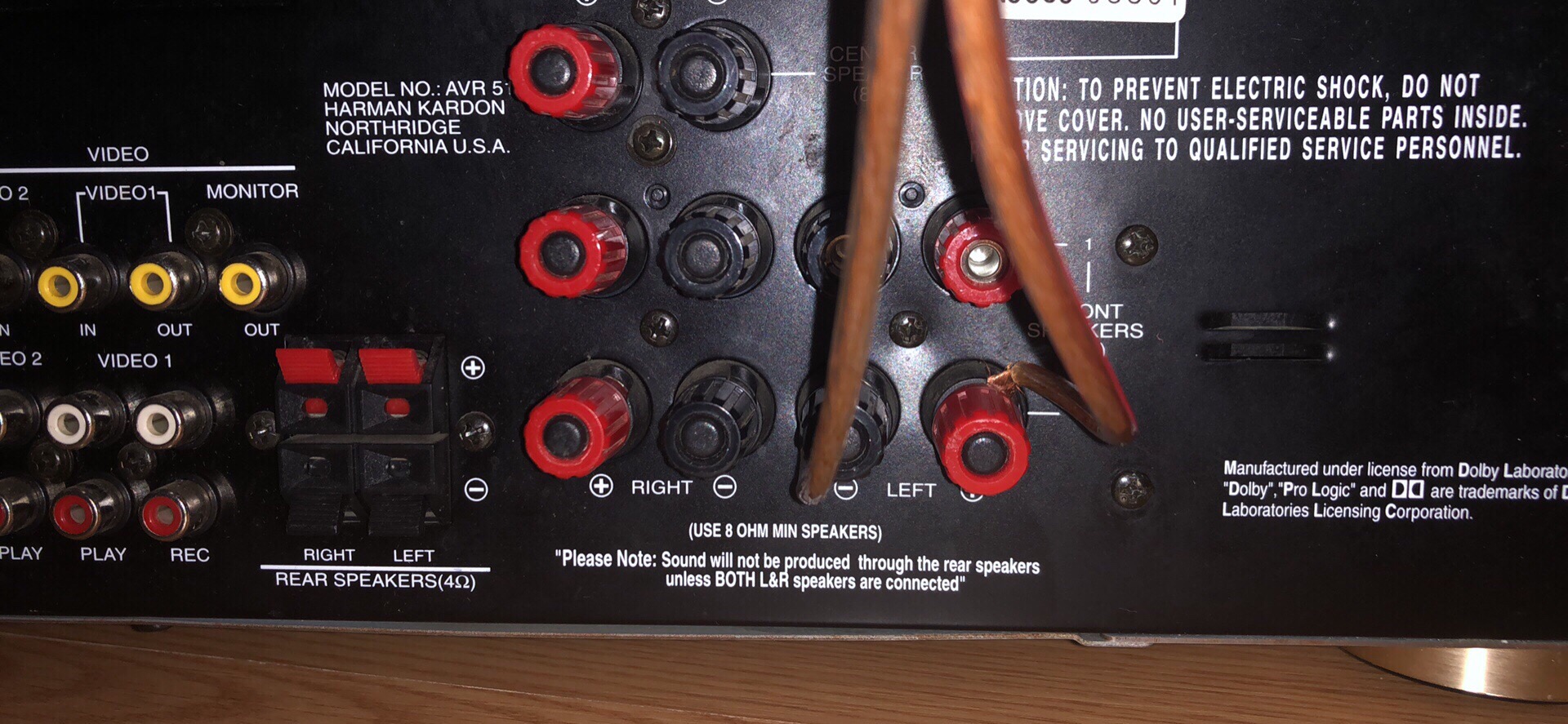

Salutare! Am o problema! Sunt incepator privind amplificatoarele si sunetul in general . Am achizitionat recent 2 boxe Infinity alpha 40 si un amplificator Harman Kardon avr 51 cu 5.1 . Problema intervine la conectarea boxelor. Am reusit sa leg o boxa la Front left dar a doua boxa daca o leg la Front right nu se aude. Am incercat toate combinatiile. Mentionez ca atat amplificatorul cat si boxele au 8 ohmi impedanta. Atasez alaturi 2 poze cu exemplul meu.

salut, 1- daca intuiesc bine modul de conectare ce ai conectat acolo este boxa stanga 2 ! vezi panoul din fata trebuie sa ai un buton selector (speacker1-2) ptr. adoua conexiune de boxe mai degraba .
Fa legatura pe bornele din mijloc de la pozitia 1 nu 2 !
