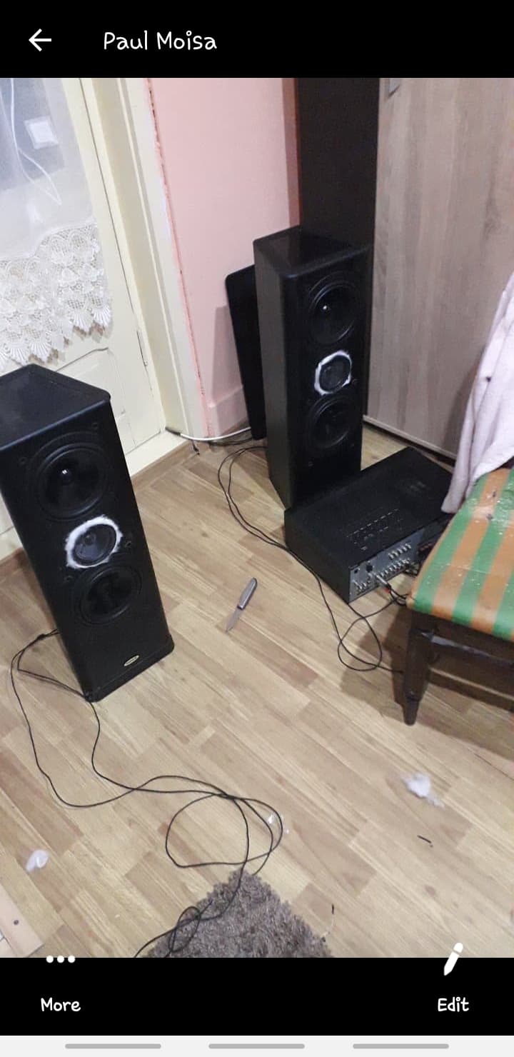

Buna ziua,detin boxele Tannoy 633 iar din nefericire am reusit sa ard 2 perechi de tweetere.
Intrebarea mea este daca m-ar putea ajuta cineva cu un sfat in alegerea a 2 tweetere mai sanatoase pt boxe.
Eu optez pe P-Audio PCT-300,Beyma T-2010,P-audio PHT-407 si P-audio PHT-413.
Tin sa precizez ca frecventa de taiere la tweetere este de la 4000 hz iar sensibilitatea boxelor este de 89 db.
Atentie!Ordinea modelelor de ma sus conteaza (dupa parerea mea nu cred ca ar fii chiar ok ca tweeterul sa aiba 105db in comparatie cu 89 a boxelor)
Va multumesc anticipat pentru raspunsuri

poti sa alegi fara probleme un tweeter cu sensibilitate mai mare pentru ca se poate foarte simplu atenua folosind un divizor rezistiv (un ansamblu de rezistente care aduce tweeterul la sensibilitatea dorita.)
invers e problema, ca daca tweeterul are 88dB si boxa 89, nu prea mai ai ce sa-i faci si vei avea lipsa de inalte.
Divizorul rezistiv se numeste L-pad sunt o multime de calculatoare pe net iar rezistentele le poti comanda de la noi impreuna cu tweeterele

in cazul tau T-2030 de la Beyma ar fi OK
