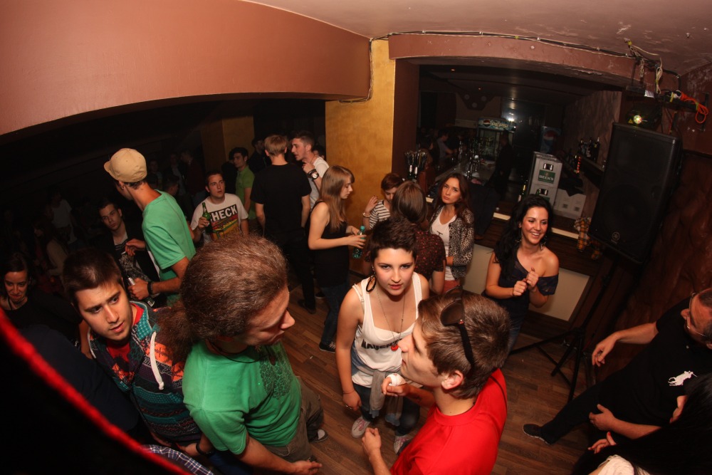

Din intamplare, folosesc o pereche de Yamaha DSR 115 la unele evenimente sonorizate de Nexevents.
Suna OK, destul de tare , insa nu prea ai bass. Pentru nunti scapi , dar pentru alt gen de evenimente, nu prea.
noi mergem intotdeauna cu o pereche de subwoofere Nexus-Acoustics Velocity
