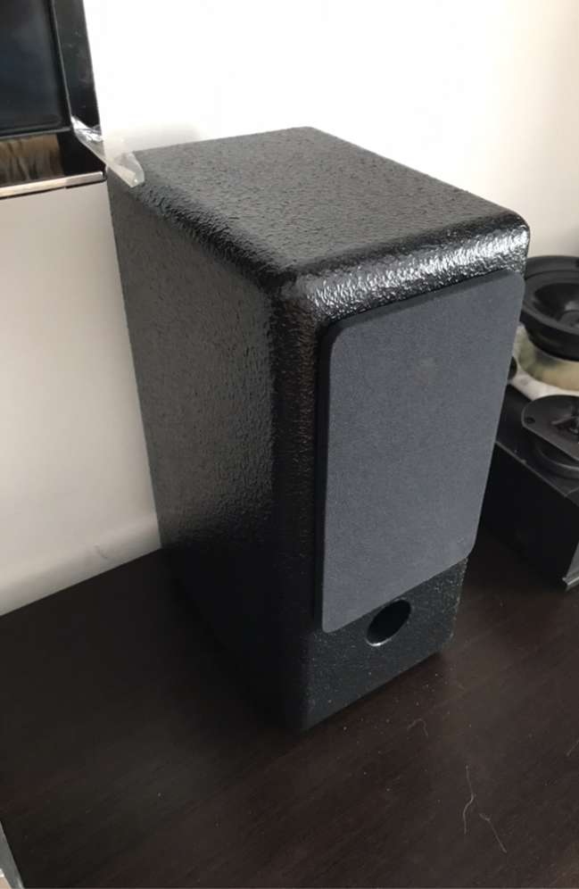

Buna seara,
Un nou proiect in care pot sa sa spun ca vopseaua tuffcab isi merita toti banii.
Este al treilea set de boxe cu tuffcab si sunt foarte multumit .
In alta ordine de idei , v ati confruntat cu zgomotul de aer violent din port ?
Cum as putea sa reduc sau sa elimin acest zgomot ? Porturile au dimensiuni D38x110 mm.
Multumesc anticipat!

Salut,
Ar trebui sa pui un alt port cu diametru mai mare sau mai multe porturi, si va disparea zgomotul(evident si sa pastrezi acordajul cutiei).

mai poti evaza portul
poti folosi o freza de rotunjit

Buna ziua,
Am pus prelungiri evazate la port la capatul din interiorul boxei , am redus acel zgomot !
Cumva trebuie evazate ambele capete de port ?
Multumesc frumos de ajutor !

Evazarea ambelor capete va ajuta si mai mult.
