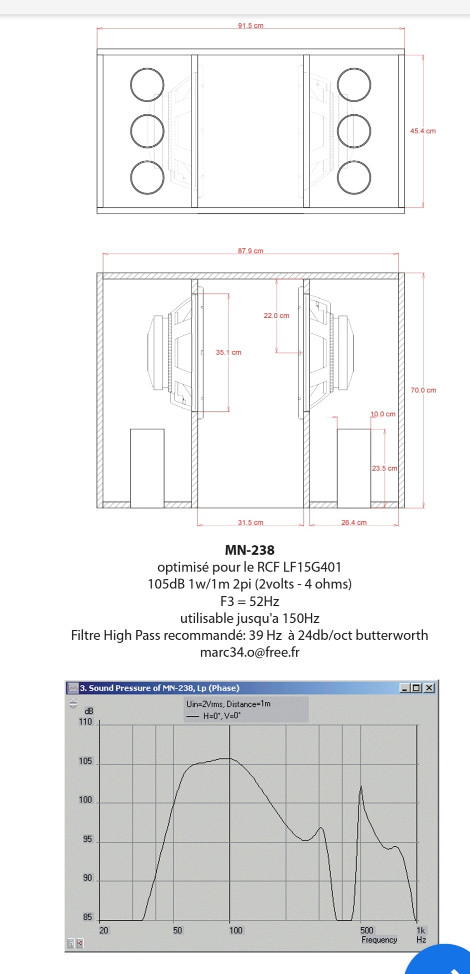

Va salut dragi colegi!
Uitându-mă pe freespeakerplans am văzut proiectul MN-238 și am decis să-l construiesc având niște resturi de pal de la un alt proiect și un birou de PC aruncat prin magazie, m-am apucat ieri sa tai materialul.
Dar m-am lovit de o problema și anume porturile de bass reflex 6 la numar, nu am țeavă cu diametrul de 100mm
Am văzut MN-238 pe net cu porturile în forma de dreptunghi asa ași vrea sa le fac și eu dar nu știu ce lățimea trebuie să aibă și adâncime? înălțime celor doua portiri are înălțimea 454mm
Am sa atașez link-ul către proiect https://www.freespeakerplans.com/plans/14-plans/basscab/23-mn-238
Ca difuzoare voi folosi P-audio E15LF, este bun difuzorul P-audio E15LF pentru acest proiect???
SPL-ul la MN-238 este real??

Foloseste teava de pvc pt instalatii sanitare. Gasesti la orice magazin de materiale de constructii sau bricolaj. Sensibilitatea reala ma astept sa fie semnificativ mai scazuta. Intenetul abunda de proiecte care promit sensibilitati fabuloase.
In zona de subbass , as aproxima o sensibilitate de 97-99dB , ceea ce ar fi excelent.

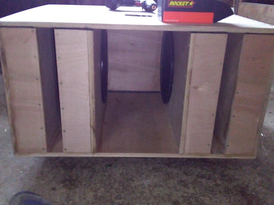

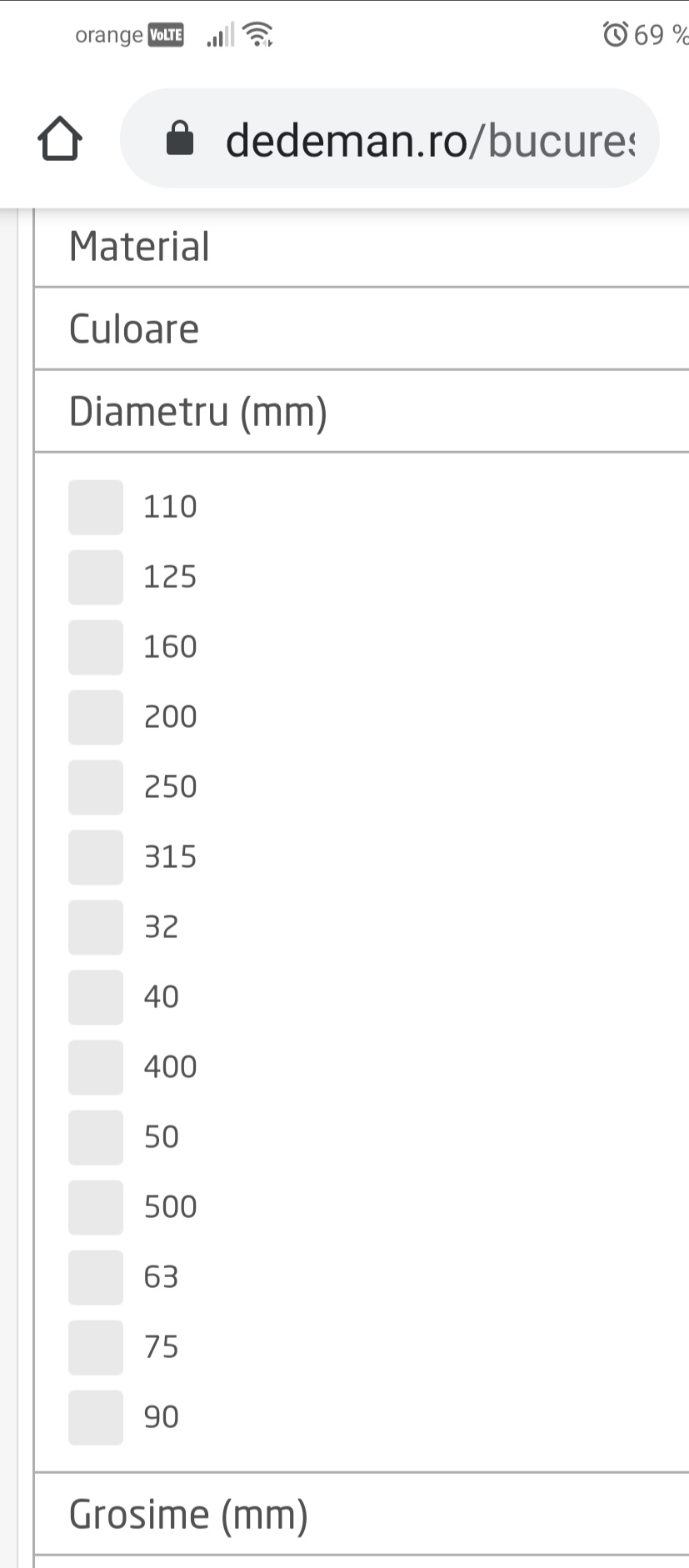

Dl. Mircea am găsit teava pvc în Dedeman de 90mm și 110 mm mie îmi trebuie de 100mm,
Care teava sa cumpăr de 90mm sau 110mm? Încă ceva cu că-ți mm ar trebui scurtata teava de 90 mm sau adâncit teava de 110mm pentru a nu schimba acordajul incintei????

110mm diam exterior are cam 106mm diam interior. E ok , poti sa ignori diferenta de 4mm, este nesemnificativa
