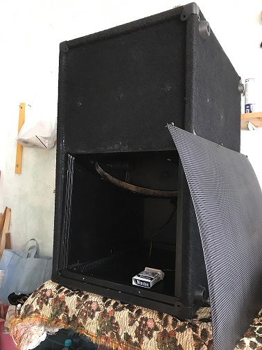

 Subiectul mesajului: Re: Difuzor pentru incinte horn
MesajScris: Mar Feb 09, 2021 10:53 am
Mesaje: 67
Localitate: Craiova
Incintele sunt din pal de 2 cm. grosime. Nu am schiță la ele. Le am de la cineva care le-a construit strict pentru teste - eu le-am mochetat evident nu prea bine. Difuzoarele de probă au fost B&C 15 SW - 115. Deoarece atît incintele cît și difuzoarele au trecut cu bine probele, persoanele în cauză au decis să construiască alte 4 identice dar din placaj. Am participat și eu la acele teste deoarece lucram acolo particular și am văzut cum sună. Acum vreau să le readuc la viață, dar difuzoarele folosite sunt prea puternice - 1700 watt rms, 3400 watt program și nu am cu ce amplifica asemenea bestii. Posibil să existe altele de putere mai mică dar la fel de bune.
MesajScris: Dum Feb 14, 2021 8:14 pm
Mesaje: 67
Localitate: Craiova
Mă gîndeam la un difuzor care să aibă și bass și kick - QTS mic, LE cît mai mic, Mms mic, BL cît mai mare, SPL bun 97-98 dB, Fs 40-50 Hz, etc. Ce spuneți ?
