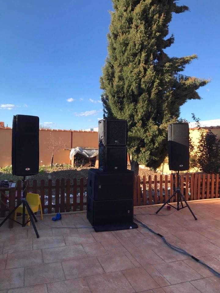

Buna ziua la toată lumea!Numele meu este Marius ,am un sistem de boxe 2Dynacord F5(400 W,8Ohm fiecare),2Dynacord F9 (300W 8ohm fiecare)și 2 Vl 212.Le am amplificate cu 2 stații Dynacord L3600 dar nu sunt mulțumit deloc ......Ce amplificare îmi recomandați Dvs?
3683D243-F683-48F1-A5D4-5F78E0D6CDDC.jpeg [ 135.94 KiB | Vizualizat de 4209 ori ]

Verifica pe site-ul producatorului si pune amplificatoarele si procesarea originala; astfel vei putea, cu minim de cunostinte sa faci sistemul sa sune cum a fost proiectat.
Evident tehnologia a evoluat intre timp.

Mulțumesc Matei,caut o varianta mai ușoară (kg)

Salut. Sunt posesor de F9 .
In primul rand,pozitia cum le-ai pozat , este gresita. Se anuleaza foarte tare niste frecvente. Incearca sa stai in fata lor la 5m si pune pe cineva sa intoarca un top si vezi ce se intampla.
L3600 este un mare cacat. Nu va suna niciodata.
Ce amplificatoare recomandam??? ..... in functie de bugetul tau. Eu de exemplu amplific jucariile astea cu LabGruppen fp10000q. Suna foarte ok si cu doua Lx3000. Conteaza cum sti sa iti faci jucariile. Cand pretentiile cresc...nu mai este suficient un LPF si un HPF... vorbim de niste hornulete acolo

Salut. Cum ai folosit coloana? Pe o putere si anume basii pe un canal si topurile pe alt canal sau ai folosit 2 puteri una le basi si alta pe topuri? Am acceasi instalatie si ma lupt cu variantele. Nu stiu cum ar fi mai corect. Pe o singuta putere mono un canal basii si alt canal topurile sau stereo 2 puteri una pe basi si una pe topuri. Tot asa suprapuse le instalez si eu. Atat ca eu știam de rasucirea topurilor stanga ..dreapta pentru evitarea comb filter..O parere ar fi perfecta. Salut

Eu am 2 bucati qsc plx3402 amplificatoare. Multumesc

Daca le folosesti exact ca in poza respectiva , poti folosi un amplificator …basii pe un canal ,topurile pe celalalt canal.
Daca folosesti doua amplificatoare, unul pe bass unul pe top….Se poate folosi si asa …DAR….DAR in acel moment mergi MONO. Adica sa nu ai stereofonie. Ori faci din DSP acel lucru , ori faci din amplificatoare.
Daca vei vrea sa faci stereofonie…. Faci doua coloane Bass-Top ….Bass-Top
P.S….. Ce inseamna “CORECT” …. Defineste expresia…”CUM AR FI CORECT”

Corect ma refeream exact la asta. Mono-stereo. Asta era necunoscuta . In momentul cand sunt cladite in coloana nu stiam .Stereo sau mono. Acum am inteles .multumesc .topurile trebuie invartite pentru a nu aparea anulari de frecvente. Asta am aflat intre timp! Multumesc
