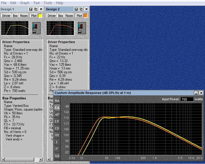

Am atasat doua simulari:
Galben = Celestion FTR12-4080DL in incinta de 50 litri cu acordaj la 35 Hz
https://www.poweraudio.ro/Celestion_FTR12-4080DL
Portocaliu = Eminence LAB12 in incinta de 80 de litri acordata la 28 Hz
https://www.poweraudio.ro/eminence_lab_12
Daca nu te deranjeaza o putere ceva mai redusa pentru a obtine extensie putin mai buna, poate ca si LAB12 este o solutie.
Celestionul are avantajul unei puteri mai mari si al unei incinte mai reduse.
Eminence LAB12 are impedanta de 6 ohmi - bine de avut in vedere

Multumesc pentru simulari .
Ma orientasem la celestion ca aveam in minte proiect car audio SQ (in viitorul apropiat) si eram curios de performante .
Am vazut si Lab12 dar am fugit de "6 ohmi" :D . Il vazusem in proiecte horn ( Punisher ) .
 Subiectul mesajului: Re: Infrabass Celestion ftr12-4080DL
MesajScris: Mar Dec 12, 2023 11:05 am
LAB12 nu este potrivit pentru Punisher. Acolo trebuie un difuzor mult mai rigid.
LAB12 a fost proiectat special pt LAB horn - un proiect de horn foarte lung de 2x12"
Celestionul pare o solutie buna pt SQ Auto. Are si o incinta necesara destul de compacta. :wink:

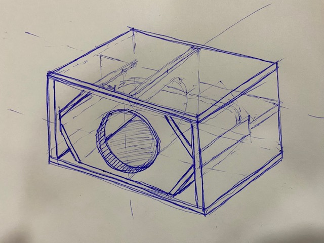

Cam asa as vrea sa l construiesc :D
IMG_6081.jpg [ 79.37 KiB | Vizualizat de 1304 ori ]

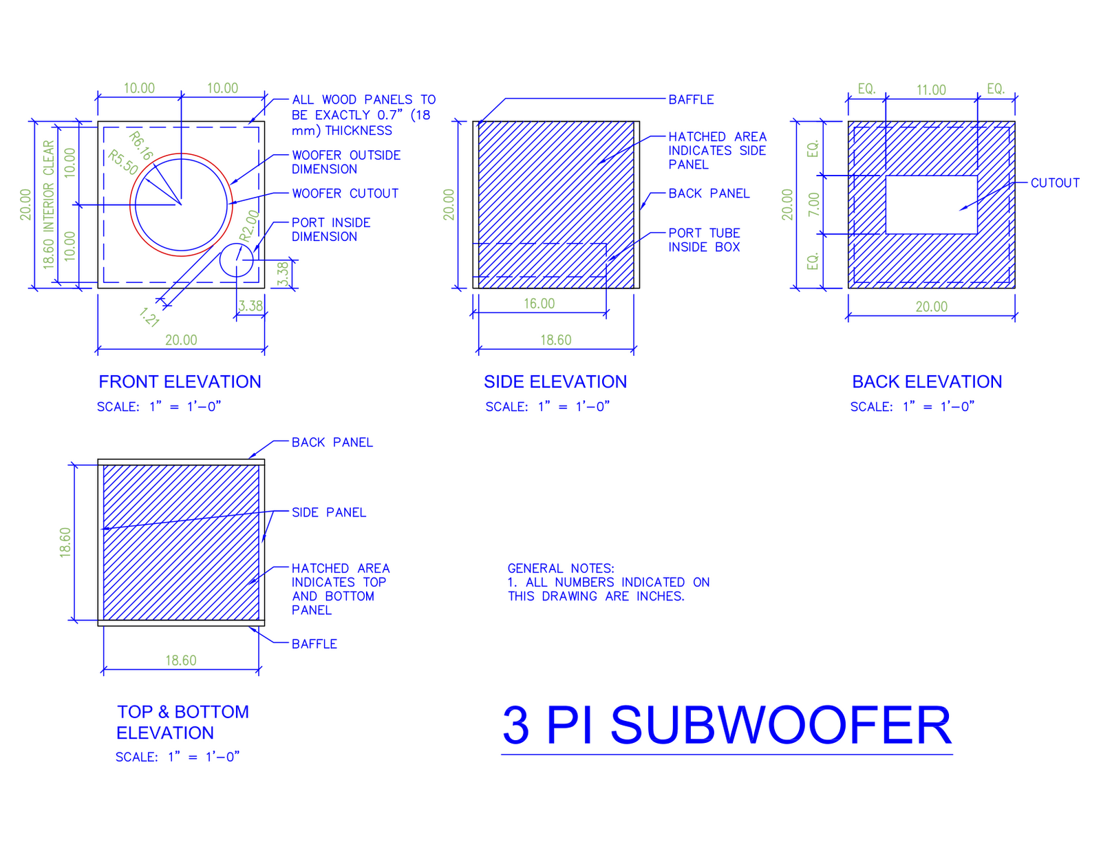

Buna ziua,
Cred ca sunt hotarat la un infrabas cu Lab12 .
Am gasit pe net planurile unei incinte si mi se pare usor de construit . Totusi , la aceasta incinta , portul nu ar trebui sa fie cu evazari ?
Materialul folosit de grosimea 18 mm, fara intarituri - chiar nu are nevoie de intarituri ?
Ce parere aveti despre acest proiect ?
Multumesc anticipat .
3 PI SUBWOOFER-REVISED-2012-02-29.png [ 534.57 KiB | Vizualizat de 1064 ori ]

Portul pare subdimensionat. Cred o sa fluture la putere mare. O sa verific putin mai tarziu viteza aerului prin port.
