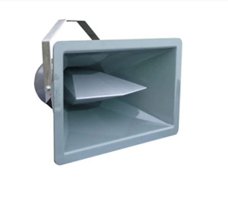

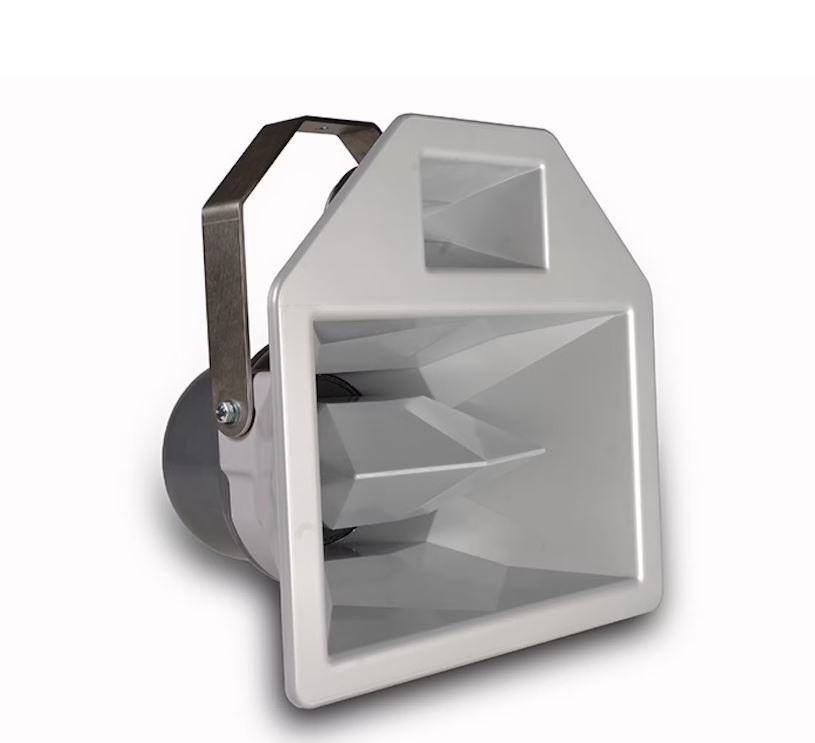

Il folosesc pentru auditii (muzica inregistrata, dj-ing) ..ideea mi.a pornit de cand am ascultat un sistem de acest gen ,si am observat acolo ca erau bine separate toate detaliile in spectru de frecvente. Adica aveau de exemplu doar hornul cu driver separat de incinta medie si il puteau pozitiona la orice distanta ..suna altfel mai distantat de medie adica , e genul acela de driveri cu horn de la Funktion One de exemplu, stii cu prinderea prin niste fante , il poti pune unde vrei , de exemplu si la mijloc intre mid-basss si medie ca sa vezi unde suna mai bine sau mai la inaltime de medii, etc . Dar ideea cred ca este buna , mai ales ca in asta se elimina filtrele , nu mai exista adica conexiune decat direct intre amp. si difuzor
 Subiectul mesajului: Re: Sistem HI-FI profesional
MesajScris: Lun Sep 30, 2024 10:40 am
Mesaje: 137
Localitate: Mamaia(Black Sea)
Cam asa ceva , dar primul are si media si inalta cuplate. Avantajul este ca il pot pozitiona unde vreau
Celalalt este doar media, deci acela este exact ce.mi trebuie pentru medie

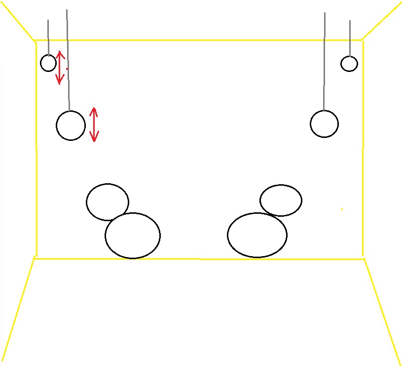

si de exemplu cum ar fi camera , un cub defapt , le pot pozitiona exact ca in schema , iar la medii - inalte pot sa reglez pozitia din tavan , ca se prind pe fir de fanta aceea . Basii trebuie sa fie mai spre centru iar inaltele mai in margini , oricum daca il fac , pot sa.mi dau seama numai atunci de pozitionare. Deci am pus pe lista acel crossover DB si aceste medii de la Funktion

Florin_E scrie:
Intentionezi sa demolezi ceva pe acolo? :roll:
Boxele/difuzoarele trebuie aliniate cumva in vertical si orizontal, altfel vei crea zone auditie cu doar anumite spectre. Basul are+9db daca il pui in colt, fie jos sau sus.
Plus, va fi foarte greu sa le orientezi toate spre zona de ascultare.
