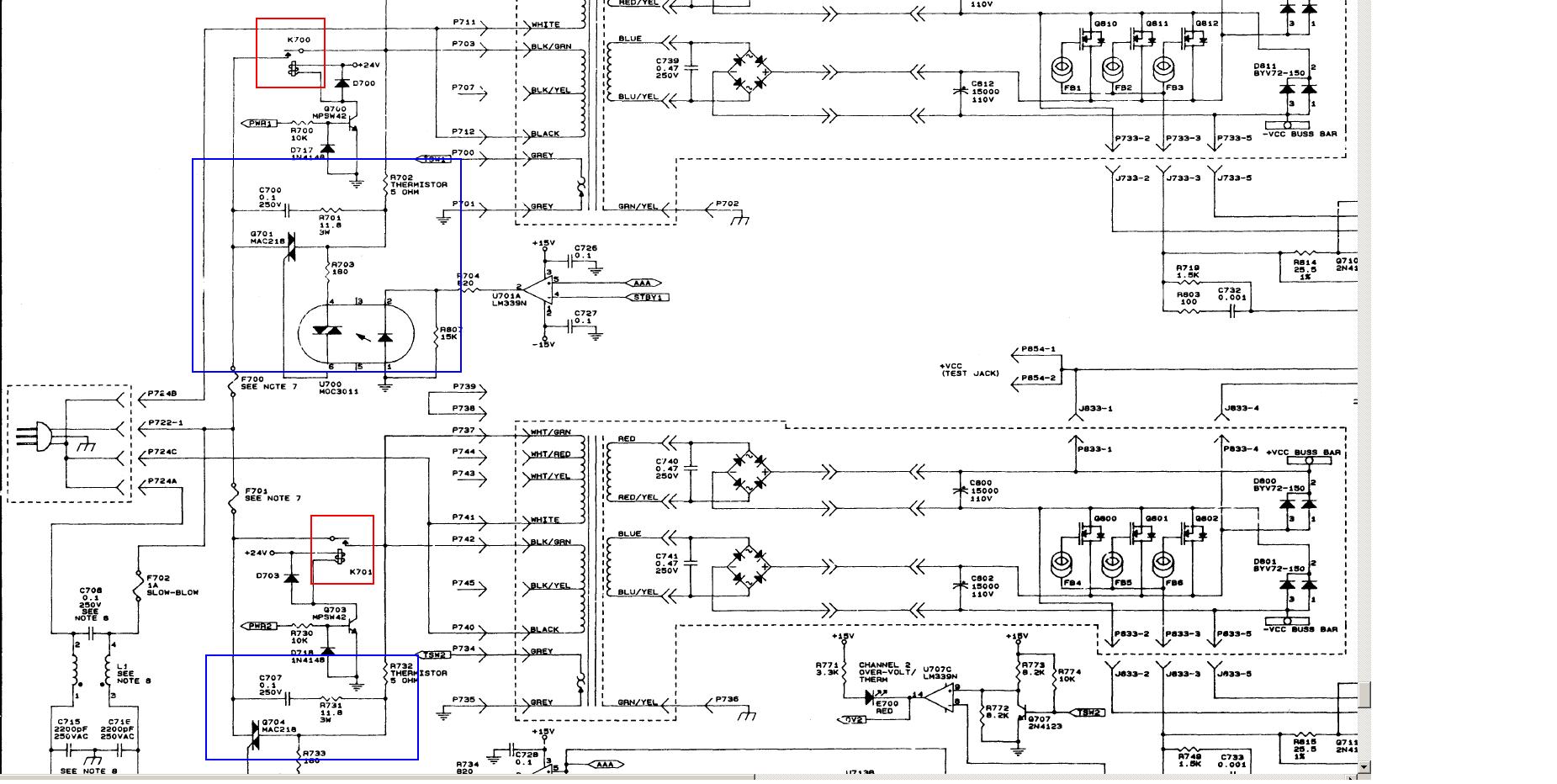

Nu am citit tot postul....in poze se vad doua relee "albe" sunt pentru protectie de Vcc la iesirea amplifului? Daca da, in filmuletele postate de dumneavoastra se vede clar ca un singur releu nu poate rupe arcul electric la 70Vcc. Intrebare....Cum de un amplificator facut de fabrica are doar cate un releu pe fiecare canal?

Acel releu intrerupe alimentarea in primarul trafului (tensiune alternativa), incercuit cu rosu, iar sosftstartul este cu triac si PTC, comandat (triacul) in impulsuri.
O schema de protectie MULT mai desteapta, decit ne asteptam noi, cei ce gindim protectia cu relee de decuplare a boxelor...
Este vorba totusi despre cea mai elaborata masinarie de amplificare a anilor 90 (in clasa AB+B , evident).
Banuiesc ca intrebarea ta, a fost legata de acest topic:

cam acelasi tip de protectie si la Carver PM1.5, care, de asemenea foloseste un circiut de protectie cu triac pe 220. Culmea e ca modelul asta de amplif e cu 10 ani mai batran decat Crownul
