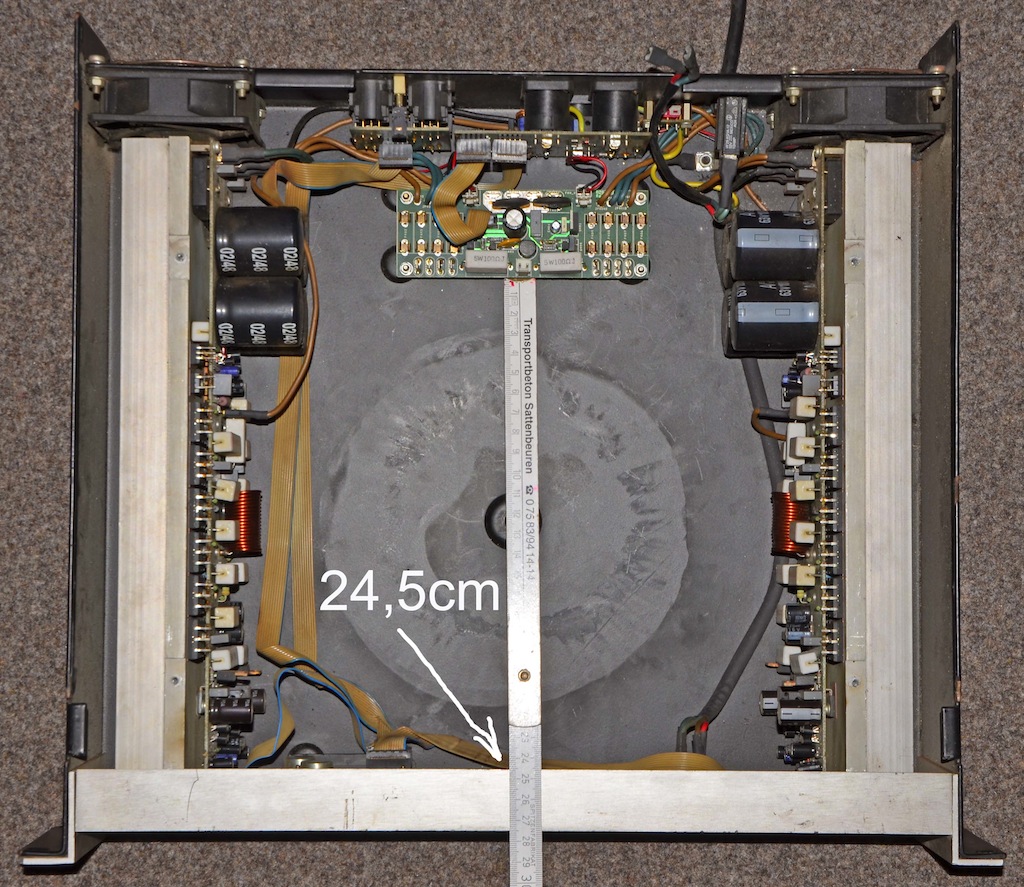

Acest amplificator nu mai are traful,si vom purcede la modificarea cu SMPS.
Pozele cu amplificatorul desfacut:
Comentariu fişier: Placa ce contine sigurantele.
_DSC5692f.jpg [ 321.41 KiB | Vizualizat de 12897 ori ]
Comentariu fişier: Placa cu sigurante se poate monta in alta parte la nevoie.
_DSC5697f.jpg [ 351.33 KiB | Vizualizat de 12897 ori ]
_DSC5696f.jpg [ 361.03 KiB | Vizualizat de 12897 ori ]
_DSC5695f.jpg [ 364.26 KiB | Vizualizat de 12897 ori ]

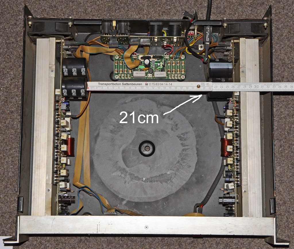

Latimea de 21 cm este arhisuficienta, insa lungimea placii mele de la SMPS este de 32cm.
Cred ca poate incapea acolo, oricum partea de softstart si ce mai este pe acea placa, nu trebuie, sursa mea avind softstartul propriu.
Acum sa vedem, la masca din fata, mai este ceva spaciu pina EXACT grosimea mastii?
Imi pare ca ai masurat exact din buza capacului pina in capat.
Deci vreau exact lungimea tablei de jos (talpii statiei), sa vedem daca ar incapea o placa cu dimensiunile de 200mm/320mm.

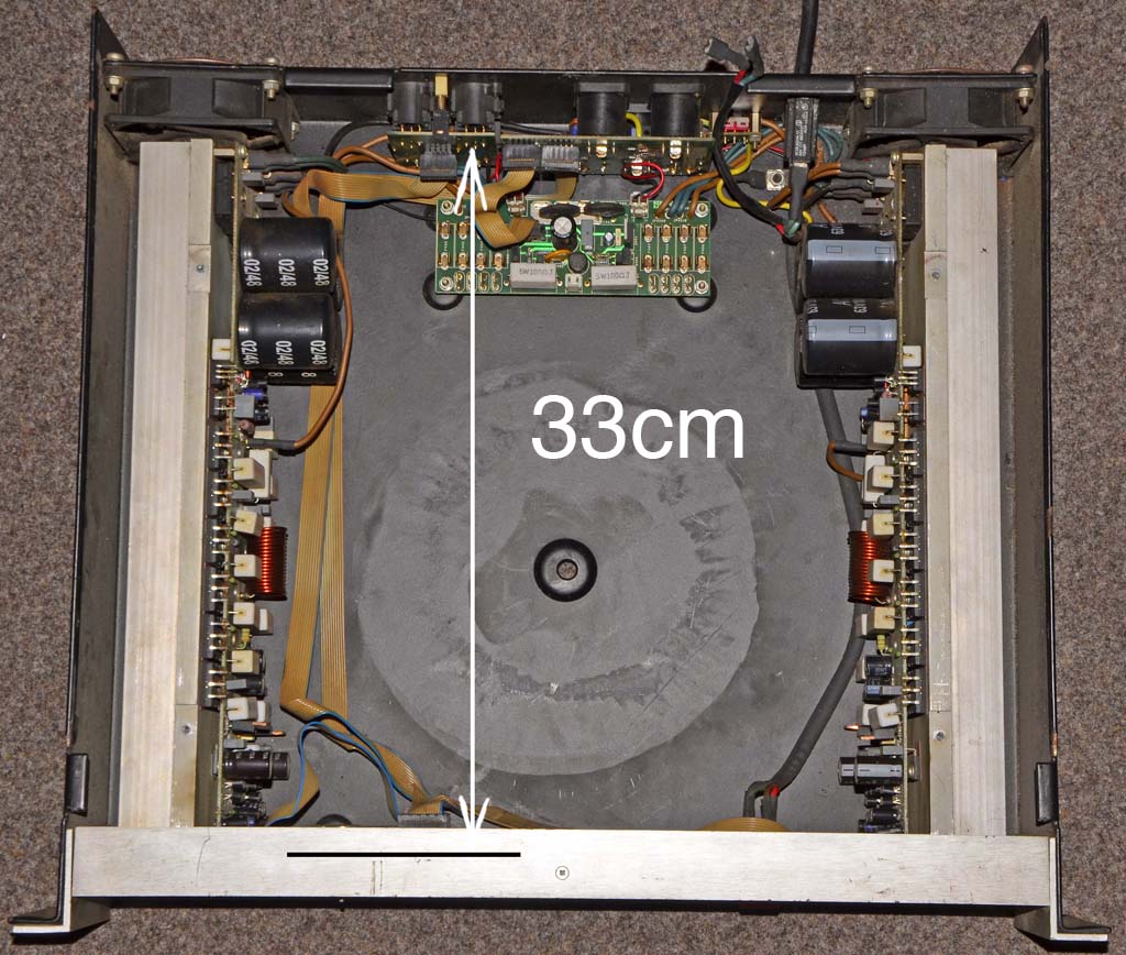

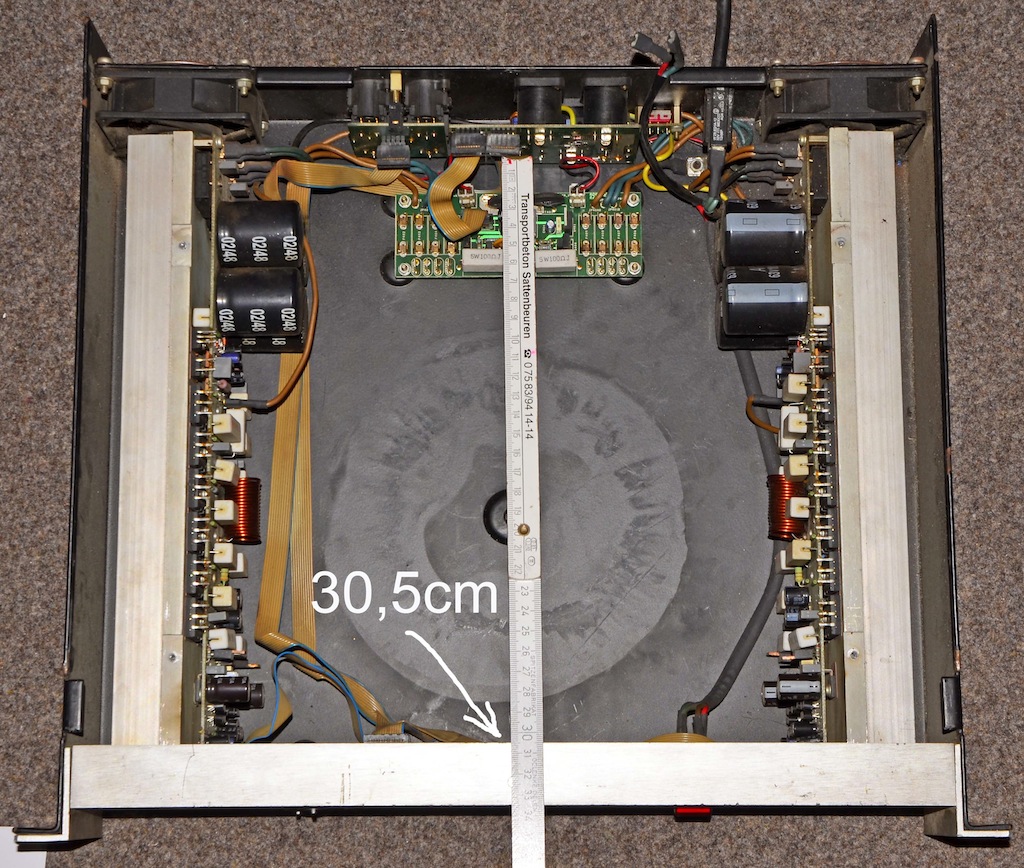

Buna dimineata Claudiu, in interiorul statiei lungimea tabliei de jos (adancimea statiei) este de 36cm. Intre montajul cu mufele de iesire si cel cu potentiometrele de volum sunt 33cm. In poza am notat distanta dintre conectorii de pe acele placi (30,5mm). Deci o placa de 20cm/32cm incape in interiorul statiei, trebuie doar sa scot placa cu sigurantele.
