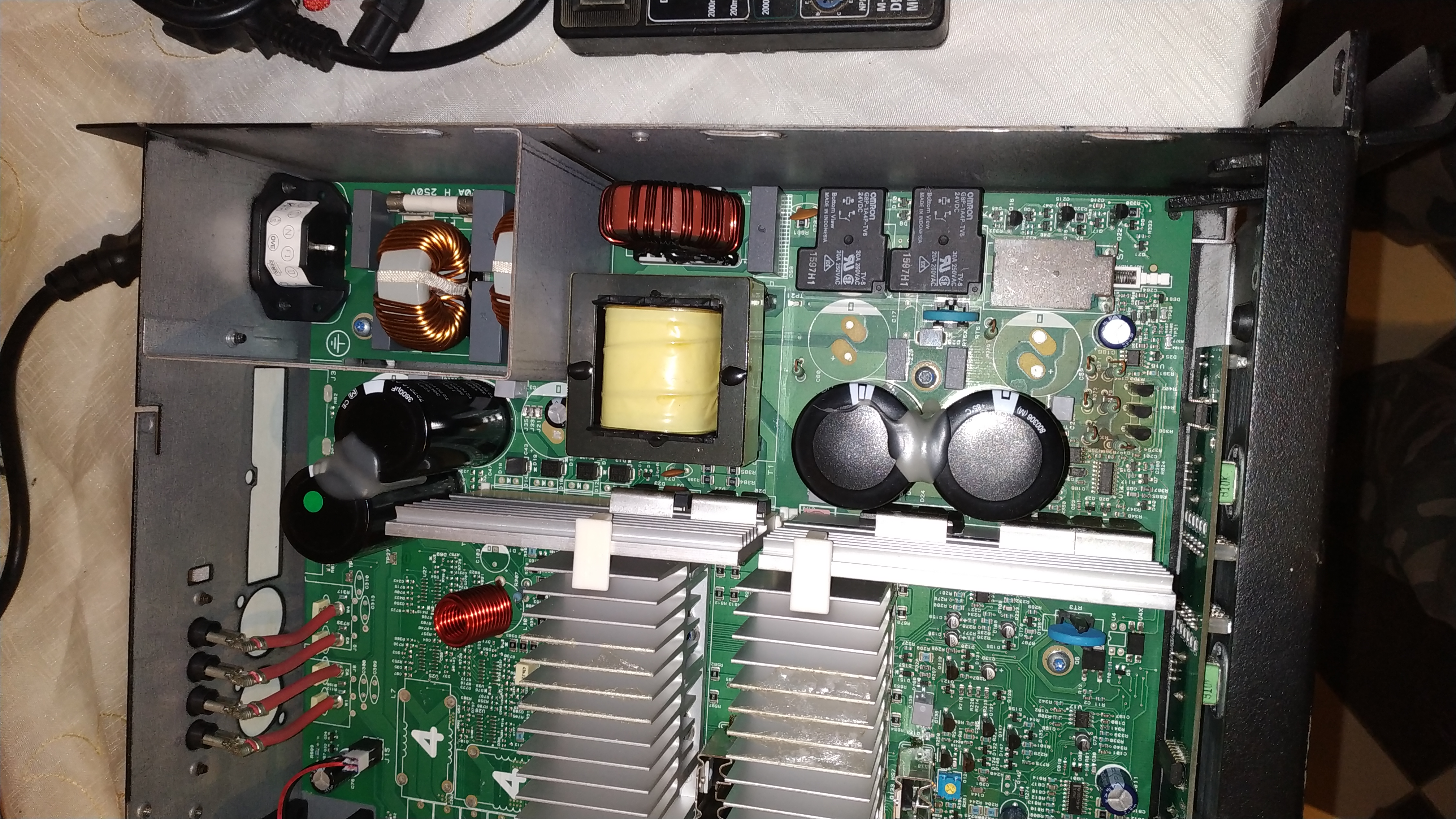

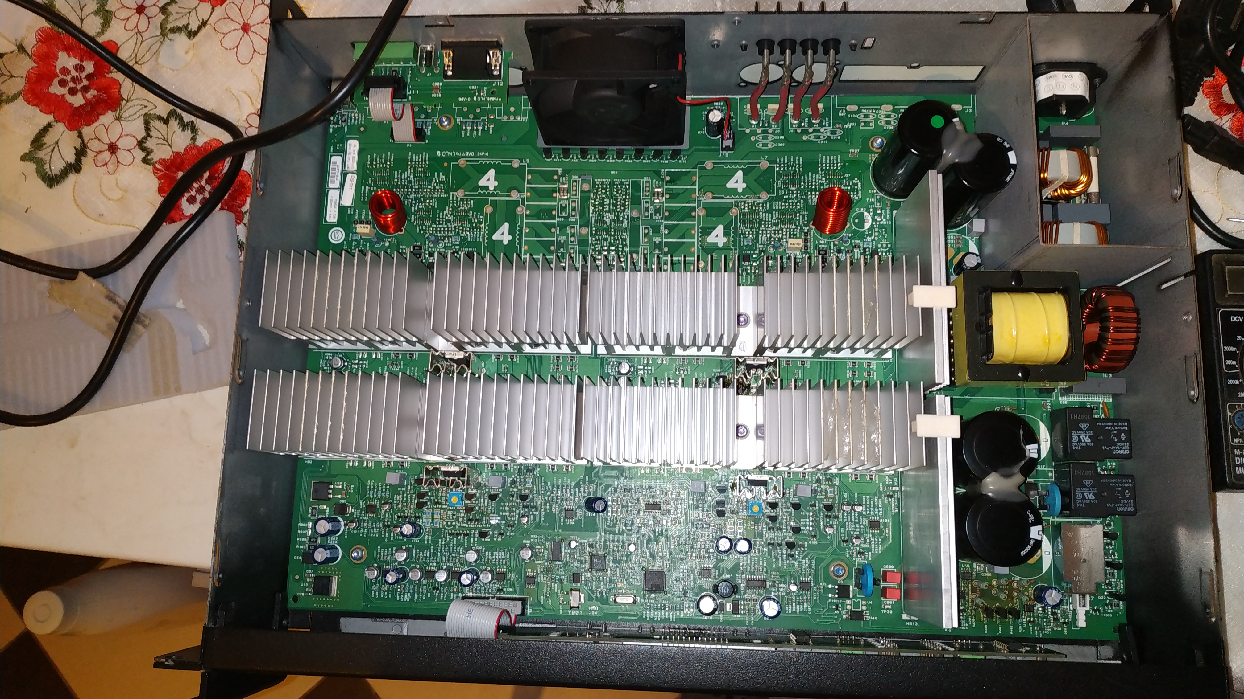

l-am achizitionat stricat la pretul de 300ron si nu avea butonul de pornire. Amplificatorul avea o problema tehnica, in prima faza am remarcat ca sursa oscila continuu la 1s, iar dupa o masurare mai detaliata se pare ca alimentarea este in scurtcircuit la un canal(cel dinspre sursa) si are urmatoarele componente in scurtcircuit/strapunse MJE15033G(Q132), MJ15025G in scurtcircuit BE, BC, si diodele S18(D187, D188, D189, D190).
Cum spuneam asa l-am cumparat, si apoi cand l-am reparat si butonat din mers, cand am dat on/off la crossover -era setat pe bass si i-am dat fullrange in timpul mersului, la putere relativ mare, s-a auzit un poc usor, urmat de efecte fumigene iar amplificarorul a amutit din nou.
Inca un lucru, am ascultat o luna-doua pana sa se defecteze din nou, blana a mancat si sunt sigur ca daca nu il butonam din soft, nu s-ar fi stricat.
L-am reparat ulterior din nou, iar defectul era acelasi. Acum amplificatorul merge si nu mai fac setari decat daca nu am boxele conectate.

Interesant... Ai verificat si elementele pasive si active adiacente prefinalilor?
Ce tensiune ai la fiecare canal, masurate cu amplificatorul rece (pornit de circa 5 min, fara boxe conectate si cu vol la minim) intre colectoarele prefinalilor, masurat direct pe tablele radiatoarelor?
Pe radiatoarele finalilor fata de masa trebuie sa ai circa +/- 27Vcc, in marja de toleranta de +/- 10%.
Astept.
 Subiectul mesajului: Re: Reparatii amplificatoare Crown XTI2000 si XTI4000
MesajScris: Vin Noi 15, 2019 7:16 pm
[quote="Claudiu E aka DjLeco"]Interesant... Ai verificat si elementele pasive si active adiacente prefinalilor?
Da, am masurat si toate componentele de langa, care se puteau masura, totul parea in regula, am masurat de 2ori.
Tensiunea este de 0.8V DC intre radiatoare si 0.4v fata de masa.
Tensiunea este +-73V fata de masa.

Mai jos poze cu amplificatorul, le-am pozat cu telefonul. Le fac resize cand ajung la calculator..
IMG_20191115_191738.jpg [ 4.04 MiB | Vizualizat de 6087 ori ]
IMG_20191115_191752.jpg [ 4 MiB | Vizualizat de 6087 ori ]
